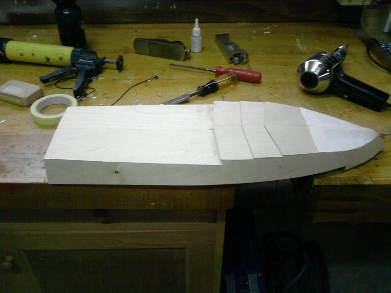

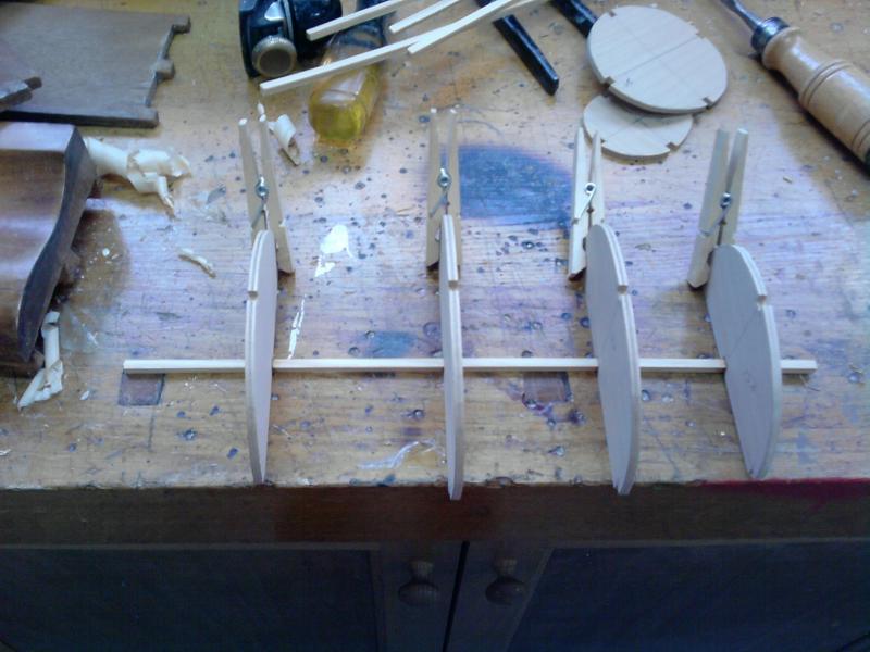

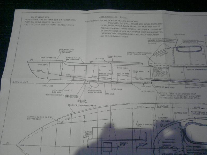

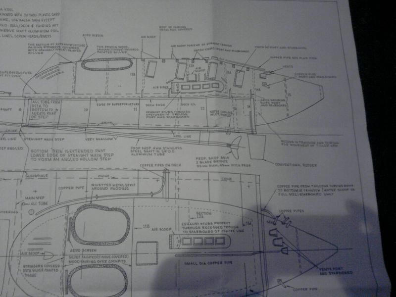

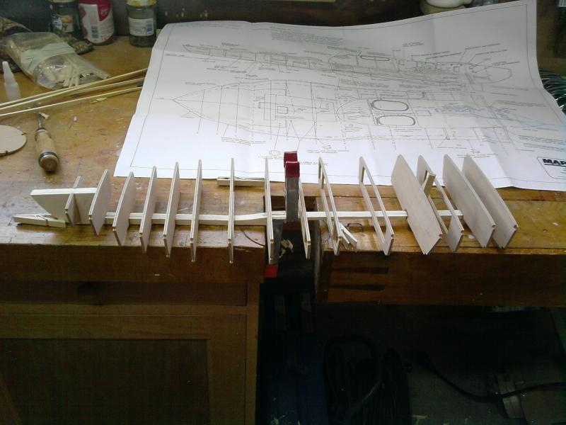

Ik ben begonen met het bouwen van de Miss Britain 3 van de tekeningen van Trapet. Ik heb de spanten uit gezaagd en in elkaar gezet, de lijsten zijn inmiddels ook toegevogd. Nu he ik een vraag (wordt ni de laast) in de tekening staat een boeg roer getekent dat niet werkt en een normaal roer achter, de orignaal heft alleen de boeg roer, zo dat ook bij een model werken?

Ik heb er maar eens een plaatje bij gezocht, want ik kon me bij de tekeningen niets voorstellen.
Historie op deze Wikipedia pagina.
Over dat roer kan ik geen zinnig woord zeggen.
Succes met de bouw.
Groet,
Ad Bakker

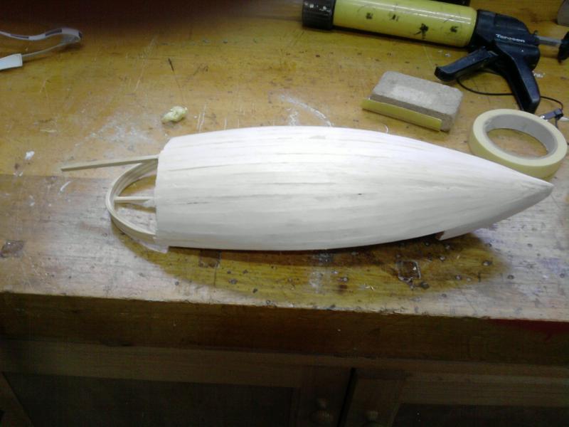

Ik heb ook een foto van de onderkant waar de roer te zien is. Op tekening is ruimte voor de motor om de te laten werkenet de bediening over de dek.
full
Het lijkt erop dat het origineel enkel een roer aan de voorkant had.
Gezien het feit dat de meeste vaarvijvers beperkt zijn in de afmetingen en de meeste modelbouwers lastig kunnen sturen zonder sturend schroefwater (je moet dan gang hebben), denk ik dat de modeluitvoering een "normaal" roer achter de schroef heeft.
Het koproer zal dan vast staan als een vin.
denk ik dat de modeluitvoering een "normaal" roer achter de schroef heeft. Het koproer zal dan vast staan als een vin.
Zo stat het omschreven op de tekening. De orsprokelijke boot was ontworpen voor de Harmsworth Trophey wat min of meer en wedstrijd om twee punten is tegen 1 ander boot dus de bochten zo wat ruimer genomen kunnen worden. Maar nu weet ik dat ik de "normaal" roer ook moet gebruiken.
Bedankt voor de help.

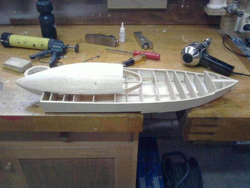

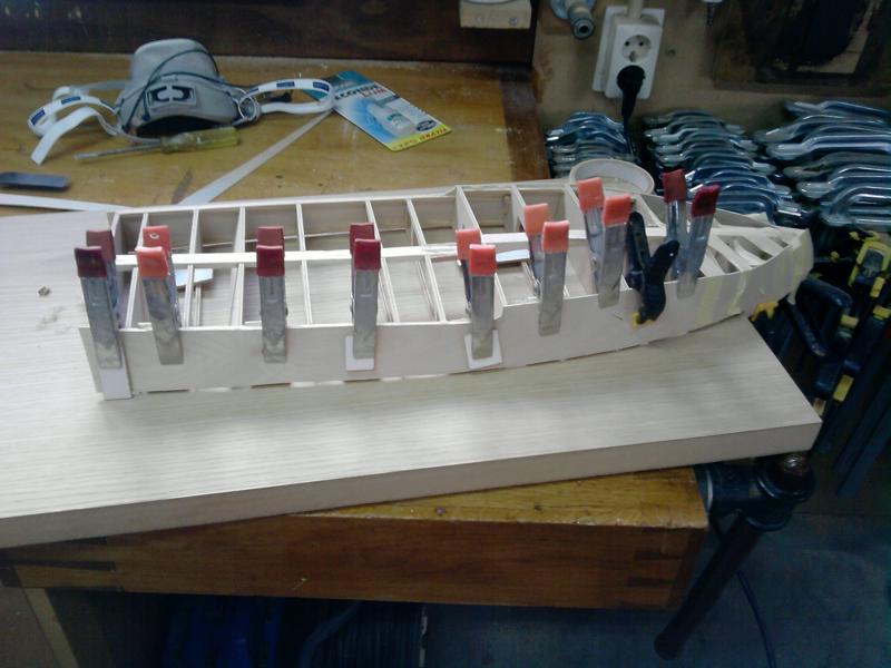

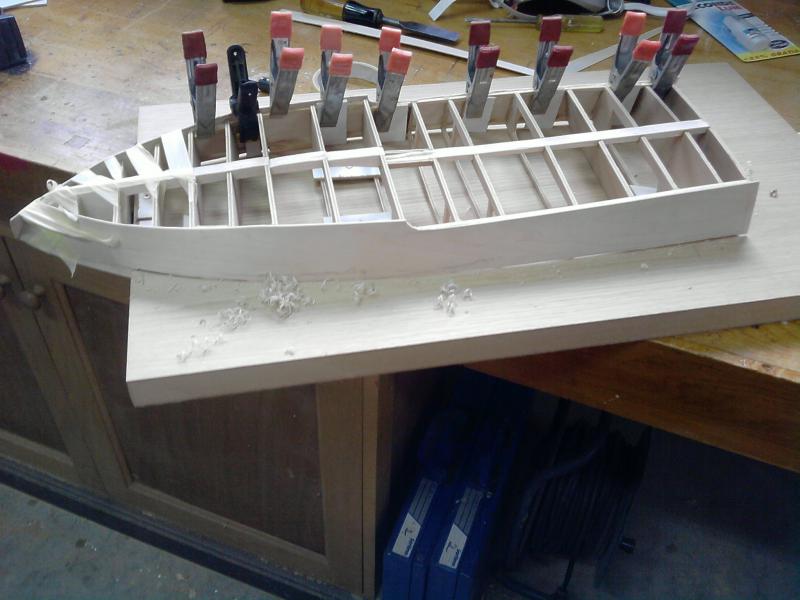

Ik ben nu wat verder gevorderd met de bouw hierbij wat foto's
full
full
De onderkant van de romp en de dek opbouw zijn nu dicht. Ik ga vandag met de dek beginen en moet ook over de motor en zo gaan na denken. Op de tekening wordt geadviseerd een trinity 540 motor met olympus belt 2.3:1 reduction en nicads met een 2 blade 35mm doorsnij en 49mm pitch prop.
Zijn dit nog goede opties of kan ik beter een borstelloos motor en lipo's gebruiken en de regelaar instellen om de snellheid uit te halen?

Om nog even terug te komen op dat roer voor.. Dit lijkt me meer 1 van de eerste powerboten. Zodra die gas geeft komt de neus uit het water en zul je niets aan dat roer hebben. Lijkt mij een soort van expirimentele fase geweest.

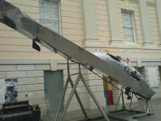

Bedankt voor de tips Jan. De romp is 640mm lang en 210mm breed. Ik ga kijken of ik wat info over de motor kan vinden als dat wat op leverd dan laat ik het weten. Ik heb ook wat meer foto's van de originaal boot gevonden Miss Britain III - National Maritime Museum the site is zo traag als een...:confused: maar ik heb meer ifo en daar gaat het om.
P.S. Jan de boot hand de Harmsworth Trophey niet gewonen, maar was later de 1st boot boven 100mph / 160kph op zout water.
