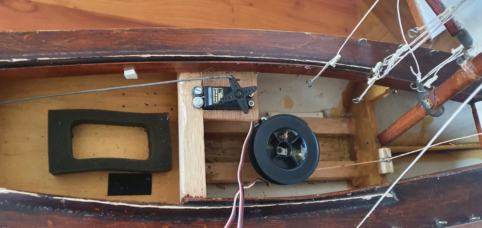

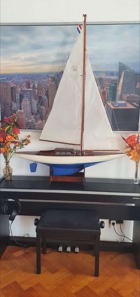

Hallo, Ik heb sinds kort een bootje wat bekend staat onder de naam 'Mistral'. Ik heb er e.e.a. over gelezen en schijnt goede zeileigenschappen te hebben. Ik ga haar varend maken en zal eerst de Servo bediening werkbaar moeten maken. Ben benieuwd hoe het straks zelIt. Groet, Mabo

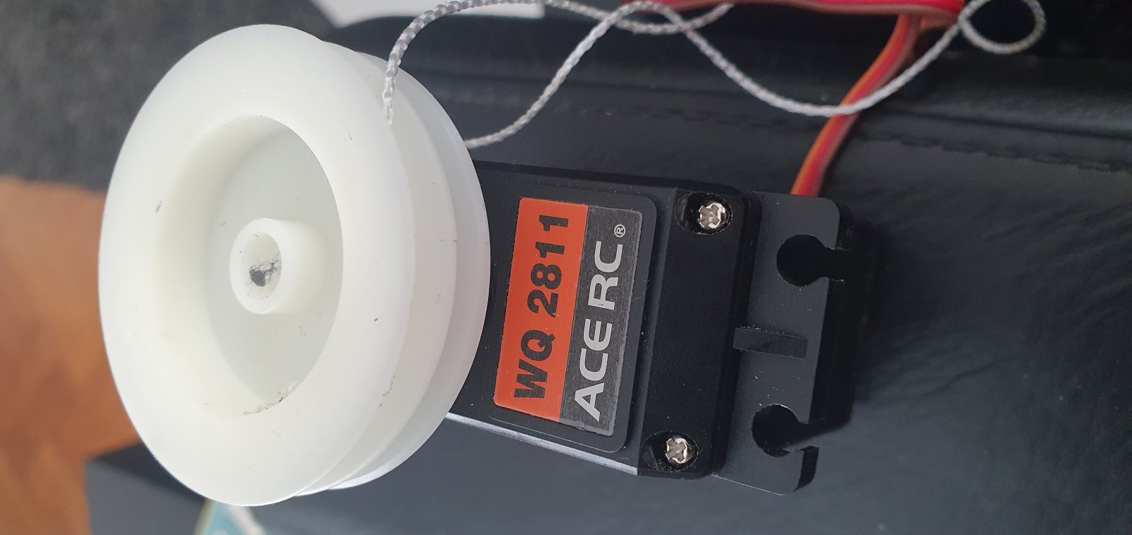

Hallo Jan, dank voor je reactie. Dat verklaart het. Ik zal eerst eens kijken of de uitslag met 140gr. genoeg is om de lijn optimaal te vieren. Anders heb ik nog een andere zeilwinch liggen, ACE WQ2811. Die heeft twee gleuven voor de zeillier. Groet, Mabo

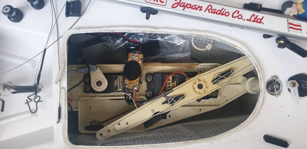

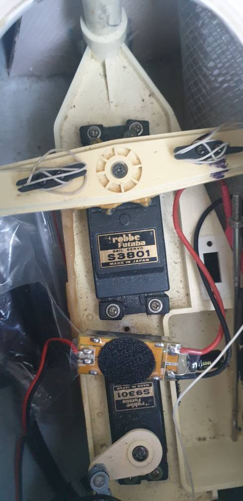

In mijn Rtw yamaha zit ook een futuba sail servo maar dan met een dubbele arm en dat werkt ook prima (al is deze s3801 net wat sterker 14kg ). Het grootzeil zit aan een kant en de fok aan de andere van de dubbele arm . Door ze op verschillende plekken op de arm aan te laten grijpen kan je de juiste lengte voor de schooten realiseren
Hallo Dimitri, Ja deze opzet snap ik. Bij de mijn Mistral is maar een schoot en winch met een gleuf, ik denk dat daar ergens twee schoten hadden moeten zijn. Groet Mabo
Drum er afhalen en een arm maken dubbel of enkel . Er is nu van een arm servo een winch gemaakt met dus zo'n 140 graden bereik zou ook kunnen werken weet niet wat de diameter vd drum is en hoelang je grootschoot moet zijn.

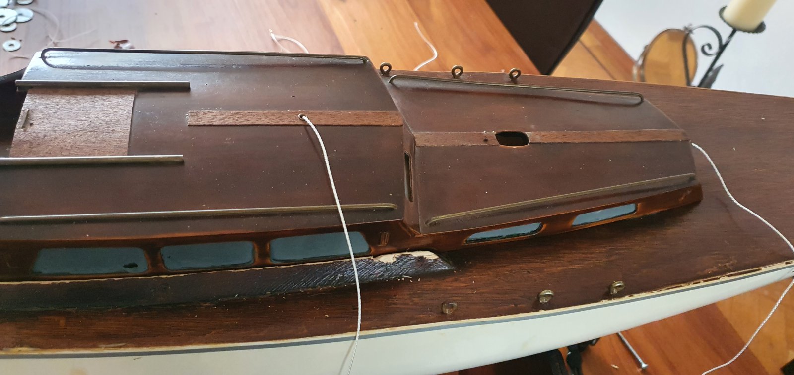

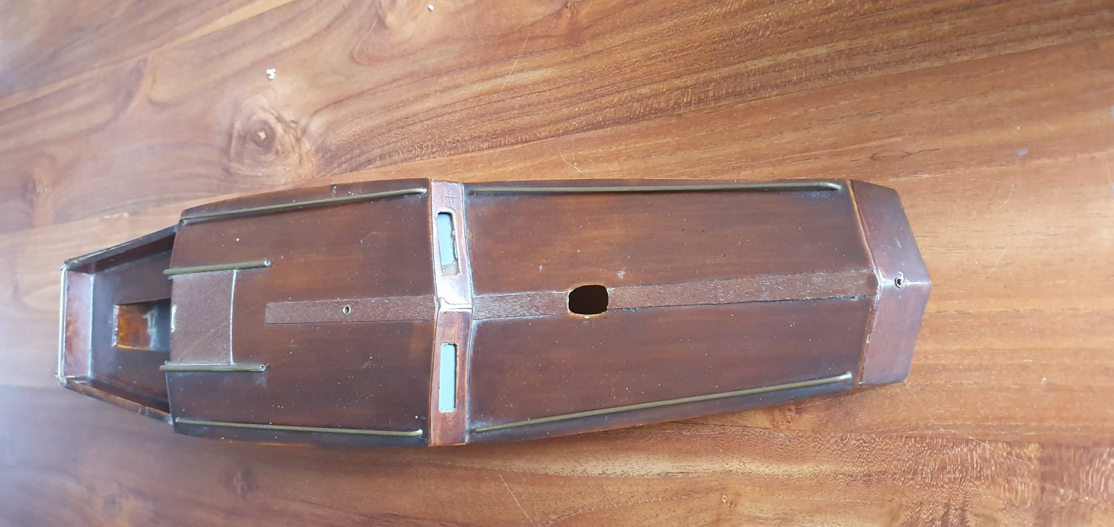

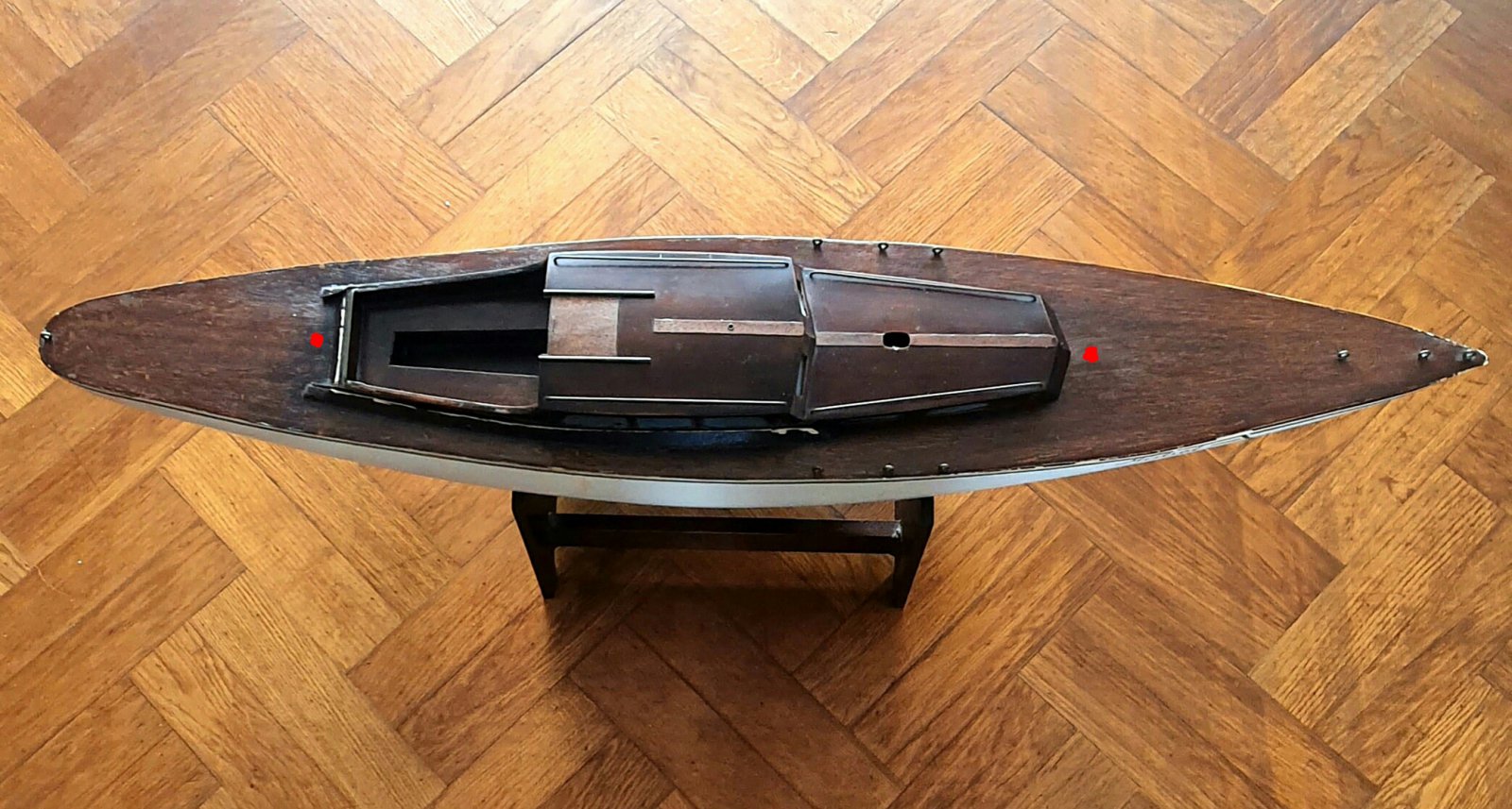

Hallo, Als ik de opzet beoordeel dan heb ik meer omwentelingen nodig. Is 100 Gr. In top kajuit en aan voorkant zit opening voor draaddoorvoer. Snap ook niet hoe dit met een lijn heeft kunnen werken. Ondanks mijn opgedane ervaring met setups is dit toch even puzzelen. Groet Mabo
Hallo Mabo, Als de servo inderdaad 140° draait, en die schootlengte voldoende is voor de fok, dan vermoed ik, dat er een tweede lijn op de trommel gezeten heeft die naar achteren loopt door het gaatje in het kajuitdak; gezien de plaats waar die lijn aan de giek aangrijpt, heb je dan ongeveer dezelfde schootweg. Het blijft natuurlijk geknoei in de marge en ik ben het dan ook eens met Dimitri's suggestie om de trommel te vervangen door een dubbele arm. Als het mijn boot was, ging alles eruit en bouwde ik de boel opnieuw op zodat ik een betrouwbaar functionerende schootvoering heb. Groeten, Jan.

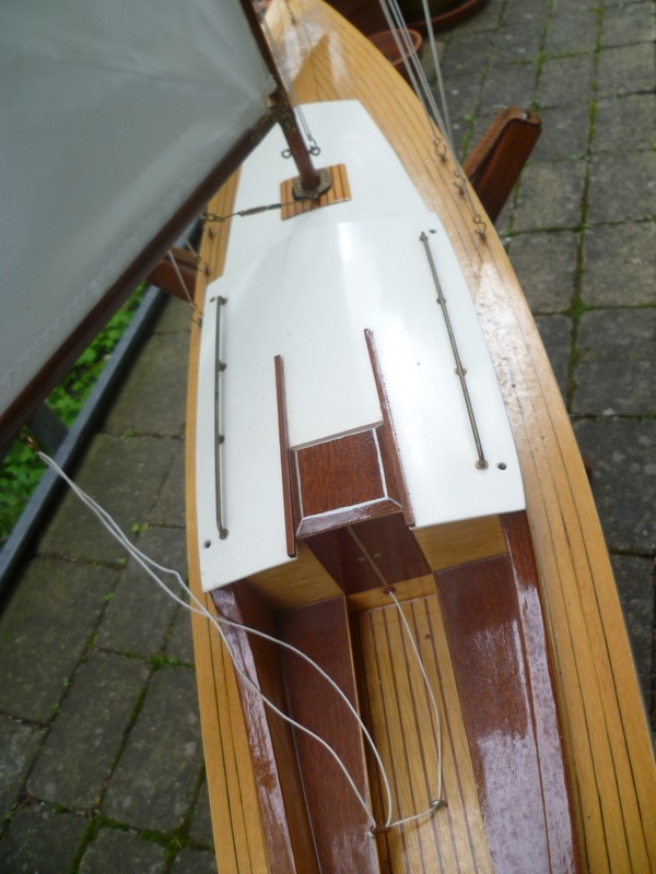

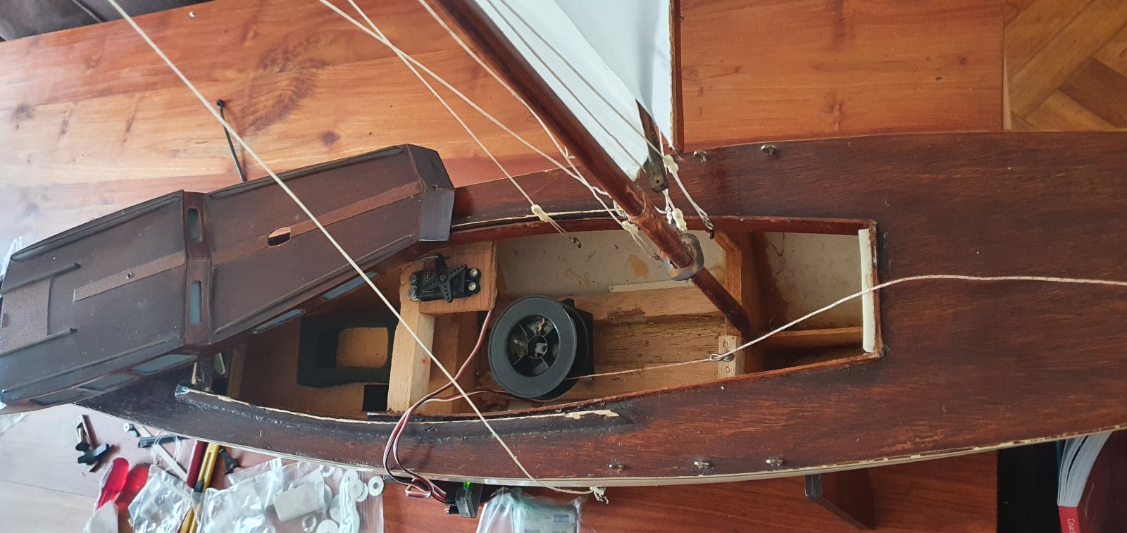

Hallo, Ik ga eerst uitproberen met het gevaarte. De servo tijdelijk vervangen en daar de oude grote drum op gezet. Voordeel van de opzet met grote drum is dat de lijnen niet snel vastlopen. Een armservo komt later. De lijndoorvoer bij kajuit beperkt het monteren en demonteren, ik moet dan telkens de knopen uit de lijnen halen om door de kajuit heen te halen om de romp vrij te maken. Ik ga twee nieuwe doervoeren maken met koperen buisje. Op de rode stippen is waar ze komen. Groet, Mabo
Hallo Mabo, Met de dekdoorvoeren op de rode stippen heb je voor het grootzeil véél meer (als in ruim twee maal zoveel) lengte nodig om even ver te kunnen vieren/halen als de fok, tenzij je een verdubbeling middels een katrol in de grootschoot maakt. Groeten, Jan.

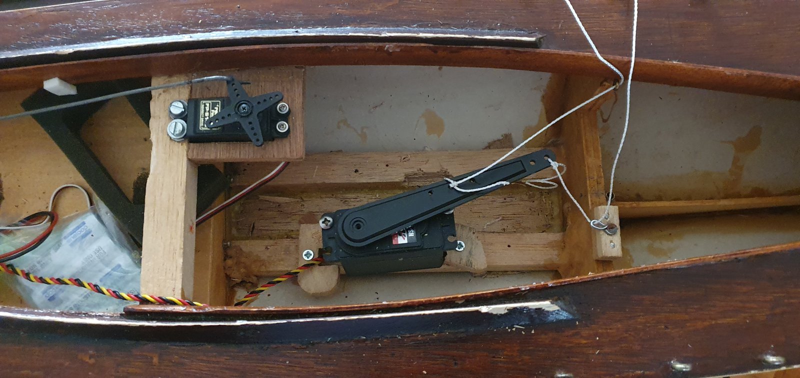

Hallo Jan, Oké. Ik ga eerst een uitmeten, maar voor nu eerst via de dekgaten om het bootje alvast uit te proberen. De opzet met de oude winch is niet betrouwbaar. Dus nu toch een armwinch erin. Op de ene of andere manier viert het grootzeil meer dan de fok. Snap dat niet en zit erop te kijken. Schoot grootzeil is al meer naar achteren gebracht en de fokkeschoot zit aan uiteinde. Op de foto is de armwinch uit, dus zeilen gevierd. Grootzeil heeft ook maar iets nodig om ver uit te slaan. Nog even puzzelen dit. Update: net stukje gevaren. Wind 30 km per uur. Gaat prima. Gaat ook wel echt schuin soms. Zeilbediening gaat snel. Fok blijft iets achter. Opgevallen is dat dek voor kieren kent. Dat moet dicht uiteraard. Kan er niet onder dus kijken wat er kan. Verder zichtbaar geen water in boot. Moet wel iets van stootrand erop zetten om te voorkomen dat ze onverhoopt tegen de wal slaat. Groet. Mabo
Zo te zien zit je grootschoot doorvoer te ver naar voren ,maar dat zal wel aangepast zijn aan de korte slag vd gebruikte armservo "winch" Bovenste foto komt van hier op het forum https://www.modelbouwforum.nl/threads/leuk-bootje.233411/#post-3621636 En denk dat het de bedoeling was om met lange uitgevierde schoten de opbouw deels te verwijderen om bij accu ed tekomen. En kijk met dit formaat is dit ook mogelijk ,scheelt een koude duik

Hallo, Leuk linkje Bert, dank! Ben steeds meer over dit bootje aan het lezen. De motor komt er in Jan. Is beter om naar de kant te laveren of als ie ergens vastzit eruit te varen. En als ik het niets vind dat gaat ie er weer uit. Zit wel te kijken op de motorophanging, die zit direct achter het roer in de romp en zal dat netjes moeten bevestigen. De schroef is een vin die uitklapt tot propeller als hij draait. Mooi systeem. Qua bolling in het onderlijk heb ik geen idee hoe het bij mij zit. Tijdens de kleine testvaart zeilde hij gewoon prima dus neem aan dat het goed zit. En anders passen we aan. Zit wel te zoeken naar waterbestendige verf. De kleur van de boot is prima, maar wel veel beschadigingen. Ik vraag mij af welk type verf men gebruikt. Achter de raamkozijnen van de Mistral zit iets grijzigs als raam, echter zijn er een paar doorgedrukt/stuk. Ook nadenken hoe ik dat aanpak. Ook omdat ik aan de voorkant er niet achterlangs kan, maar alleen van buiten naar binnen iets kan plaatsen. Misschien dun hobbyglas!? De originele halve Zeilarm heb ik vervangen door een hele. Zelfgemaakt van hout. Binnenkort plaats ik wat foto’s. Groet, Mabo
