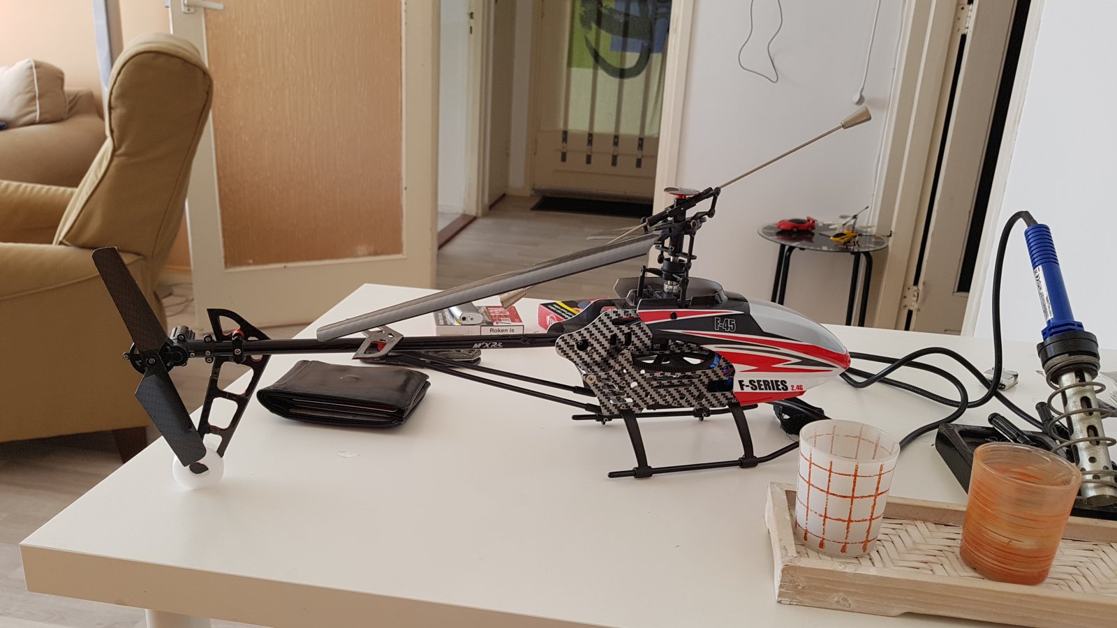

Hallo leden eem vraagje ik heb sindskort de mjx f645 fp, nu is mijn vraag of het hort dat de staartrotor maar 1 kant opdraait? Stickmode 4 gashendel naar rechts en de rotor draait erg hard en naar lings doet deze niets..

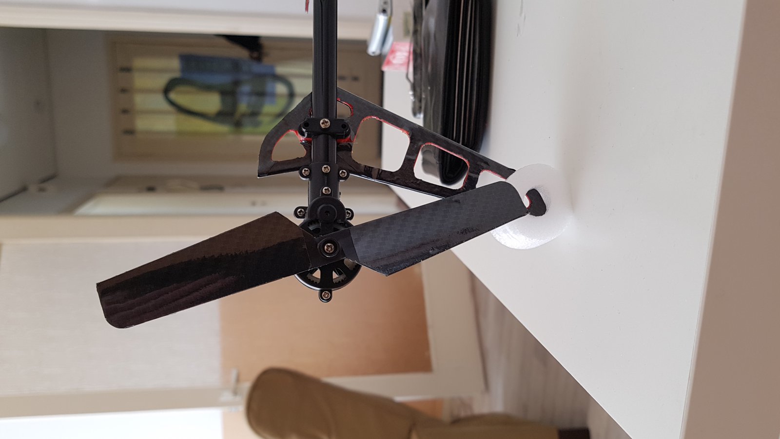

Is het een nieuwe of gebruikte heli? Foto van heli met bladhoek van staartrotor goed zichtbaar? D.w.z foto nemen in het vlak van staartrotoras en staartrotorbladas. Video?
Zoo weer even tijd en wat ingelezen in de sub groepen. De heli is al wat ouder en vroeg me af welke kant de staartrotor op hoort te draaien? Als ik zo naar de bladen kijk zit er en 1 wat scherpere kant aan als de andere kant dus lijkt mij dat die dan door de wind snijd met de vlakste kant. Mijn staartrotor draait dus naar lings vanauit de foto gezien, dus naar achter, ik weet dat er bij 645 van mjx wat fabrieksfouten waren waardoor de staartmotor soms niet klopte kwa draairichting en dus de kabels moest wisselen. Rotor draait dus <----- Grt Dan

o ja. als jouw foto klopt (niet gespiegeld ivm selfie camera oid) hoort jouw staartrotor tegen de klok in te draaien. de lange kant van het blad is de voorkant, de kant met het puntje de achterkant. links en rechts is altijd wat lastig uitleggen. want jij kijkt misschien aan de bovenkant, en ik aan de onderkant. dan gaat de rotor dezelfde kant op, alleen zeggen we altijd wat anders
Ja dat klopt mbt de kant die de staartbladen opdraaien. Tegen de klok in zegmaar als je tegen de zijkant van de heli aankijkt. Wel raar eigenlijk je zal denken dat juist de scherpere kan van een rotorblad door de wind heen snijd. Me heli hangt helaas nog totaal niet stil, trimmen lukt immers pas in de lucht en daar krijg ik in huis de kans niet voor. Tis best een flink geweld en gevecht kwa hoveren. Ik heb nu iig een correct antword mbt de staartrichting en nog wat nwe accu's erbij besteld. Word nu dus even wachten op goed weer om hem buiten goed op te laten en te kunnen trimmen. Heb er eerder al 1dezelfde gehad en was ook zelfde verhaal zal wss komen doordat ik coaxciaal dubbelblade gewend ben en nu een fp met staartrotor hebt wat juist het vliegen vele malen moeilijker maakt. Hoop hem snel goed te kunnen vliegen thans... iig lekker buiten mee kunnen spelen hahaha. Bedankt voor de info.
