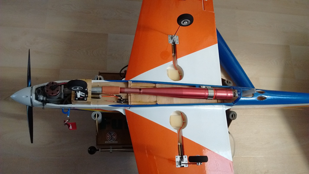

Hierna begonnen met de overgang van de romp naar de vleugel en de bevestiging van de resonantieuitlaat op de vleugel gemaakt.

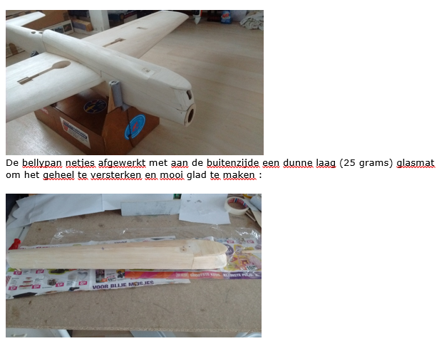

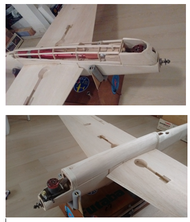

Een frame van spanten en latjes gemaakt als basis voor de bellypan, rekening houdend met de ruimte voor de motor, bocht, resonantieuitlaat en intrekbaar neuswiel. (Heel veel passen en meten)

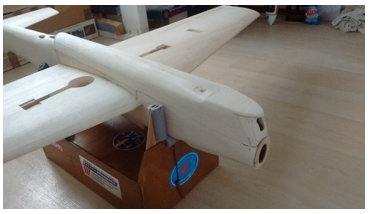

De voorzijde van de bellypan gevormd en pasgemaakt op de romp. De bevestiging van de bellypan gemaakt, een 4 mm breekbout aan de voorzijde en een houten pin aan de achterzijde zijn voldoende om de bellypan op zijn plaats te houden.
Het geheel beplankt met balsa en de voorkant samengevoegd met de rest.
Heel veel schuren en modellleren waarna de uiteindelijke vorm ontstaat.
De uiteindelijke vorm is bijna gelijk aan de GFK versie die voorheen bij de (Kato) bouwdoos werd geleverd. De bellypan wordt “los” bijna nergens meer verkocht :
(Excuses, de foto’s zijn niet heel scherp)
(Jammer dat de meeste foto’s uit de vorige posts verdwenen zijn, terugzetten kan niet, de posts zijn niet meer te editen)
De bellypan netjes afgewerkt met aan de buitenzijde een dunne laag (25 grams) glasmat om het geheel te versterken en mooi glad te maken :

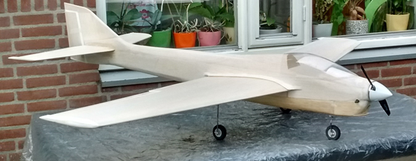

Het stabilo en kielvlak uitgelijnd en verlijmd.
Het model bijna ruwbouw gereed :

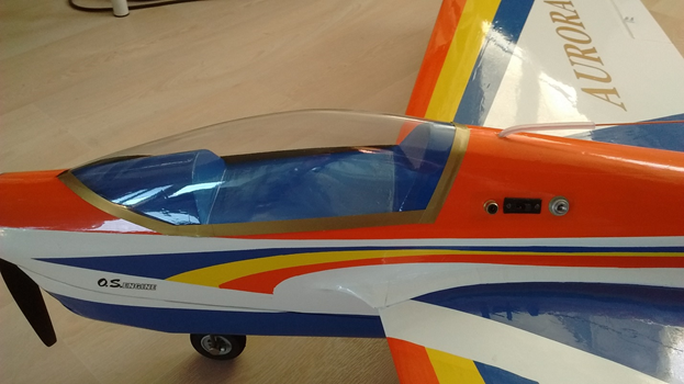

De cockpitkap is moeilijk verkrijgbaar, Parkflyerplastics.com uit de VS levert de cockpit’s van diverse “vintage” modelvliegtuigen, zo ook van de Aurora. Uiteraard kan een cockpitkap ook zelf worden gemaakt. Eerst een mal maken en daarna een cockpitkap ervan trekken. Dat is echter vrij veel werk en ik beschik niet over de benodigde apparatuur om de kap te trekken. Daarom besloten om de cockpitkap te bestellen. De kosten zijn het niet : 6 dollar voor een mooie kap.

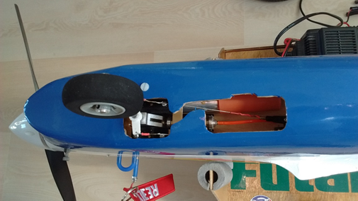

Een van de retracts bleef af en toe toch blokkeren tijdens uitklappen. Het probleem blijkt in de luchtcilinder te zitten. Heel voorzichtig deze gepolijst en gesmeerd met hele dunne olie. Het probleem was echter nog niet volledig opgelost, heel af en toe blijft de retract toch blokkeren tijdens uitklappen.
Ik wil het risico niet lopen en heb (via Ebay) nog een losse retract (nieuw) kunnen kopen.
De hoogste tijd werd het om de Aurora met Oracover te gaan afwerken. Hier is nog veel tijd (en 8 meter Oracover) in gaan zitten omdat het gekozen kleurenschema veel vlakken en kleuren bevat.
Oracover plak ik nooit met grote vlakken over elkaar, er ontstaan dan snel bubbels en blazen, een overlap van 5 mm tussen 2 kleuren is maximaal. Ik maak van alle kleurvlakken eerst een sjabloon van papier waarna ik deze uitsnijdt uit de Oracover en deze op het model aanbreng.

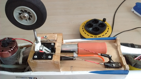

Het hoogte-, richtingsroer en de neuswielbesturing gemaakt d.m.v. closed-loop aansturing. (Licht, sterk, goedkoop en spelingsvrij)
De gaskabel (Bowdenkabel / Sullivan) aangebracht. De aileron’s worden aangestuurd d.m.v. een korte 2mm Kavan stang.
Retracts ingebouwd, afgesteld en getest.

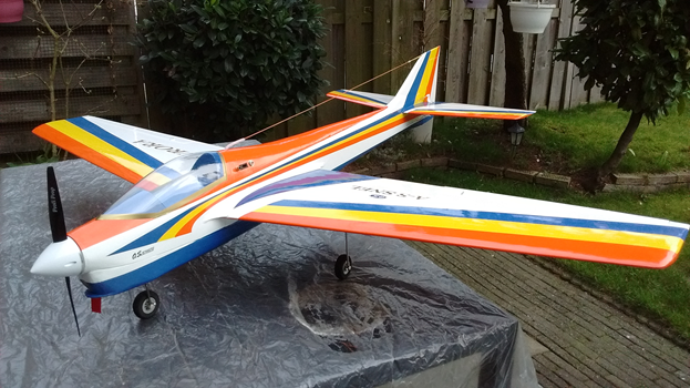

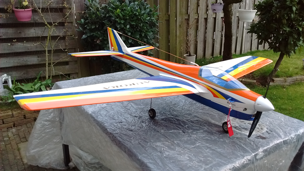

Het eindresultaat :

Het totale gewicht is uitgekomen op 3445 gram. Uiteraard ,mede dankzij de 2-takt motor, die veel lichter is dan zijn vergelijkbare 4-takt en het feit dat ik altijd een weegschaal gebruik tijdens de bouw van een model.
Het opgegeven gewicht volgens tekening is 3600 – 4000 gram, mijn Aurora zit hier dus nog onder, prima resultaat.
Het zwaartepunt ligt ,volgens tekening en berekening, exakt op de juiste plaats. (zonder toevoeging van lood)

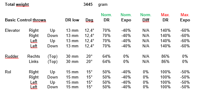

Een laatste check / instellingen voor het vliegen:
De instelhoeken van vleugel en stabilo gecontroleerd. (0° / 0°)
De motor domping en zijwaartstelling gecontroleerd. (-1.5° / 2.5°)
De roeruitslagen, dual rate en expo ingesteld :
