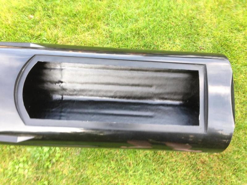

De romp die ik heb binnengekregen was wel echt een slappe hap. Spiegel, bodem, zijkanten, het moest allemaal verstevigd worden. Gewicht voor het lamineren was 2.3kg, peanuts voor deze romp. Mijn Buster woog 3kg + en die is toch aanzienlijk kleiner. Na aanzienlijk wat vloeken tijdens het lamineren is hij toch echt bulletproof geworden. Naden hebben een 4voudige laag carbon, bodem heeft ook 3 laagjes gehad en de spiegel is verstevigd met een gelamineerd houten plaatje + nog extra carbon laagje voor de afwerking. De kap is nog niet gelamineerd en het huidige gewicht is 4.3kg. Als de kap ook verstevigd is zal hij rond de 4.5kg zitten maar dan zal ik er toch tenminste klappers 100km/h ++ met durven maken.

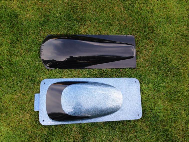

Kap van de Buster naast die van de Watersnake:

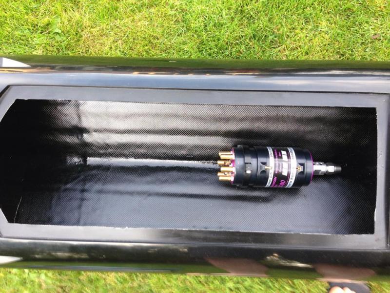

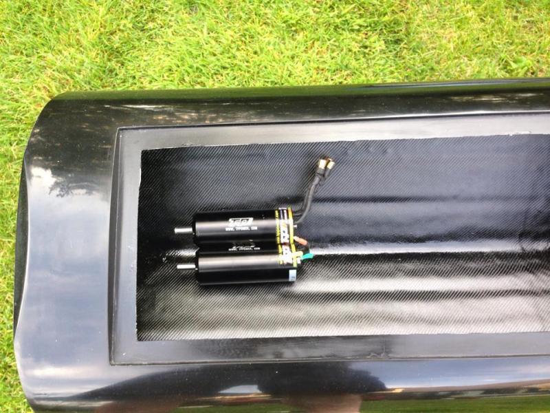

Op het rc-raceboats forum verkocht er iemand een setje lehner 3080/9 lehners voor 800 euro in zeer goede staat. Het kv was precies juist voor op 12s te varen (583kv). Ik heb er daar al veel zien passeren maar nog nooit aan deze prijs en ik goede staat. Ik kon het me dus niet laten en ik heb er maar 1 gekocht :twisted: Ik heb lang getwijfeld om de watersnake als single op te bouwen maar dan moest daar weer zo'n immens zware esc voor gekocht worden. Daarnaast gingen de stromen nog hoger zijn dan ze al zijn met de Buster en de TP5850 600kv dus ik ben maar voor een twin gegaan met deze. De dikke Lehner komt mooi in de Buster na de winter :twisted: :twisted: :twisted: Ik had liever een luchtgekoelde 3060/12 gehad. Zo'n 3060 is toch wat lichter en waarschijnlijk zuiniger maar deze kwam voorbij en is het dus geworden.

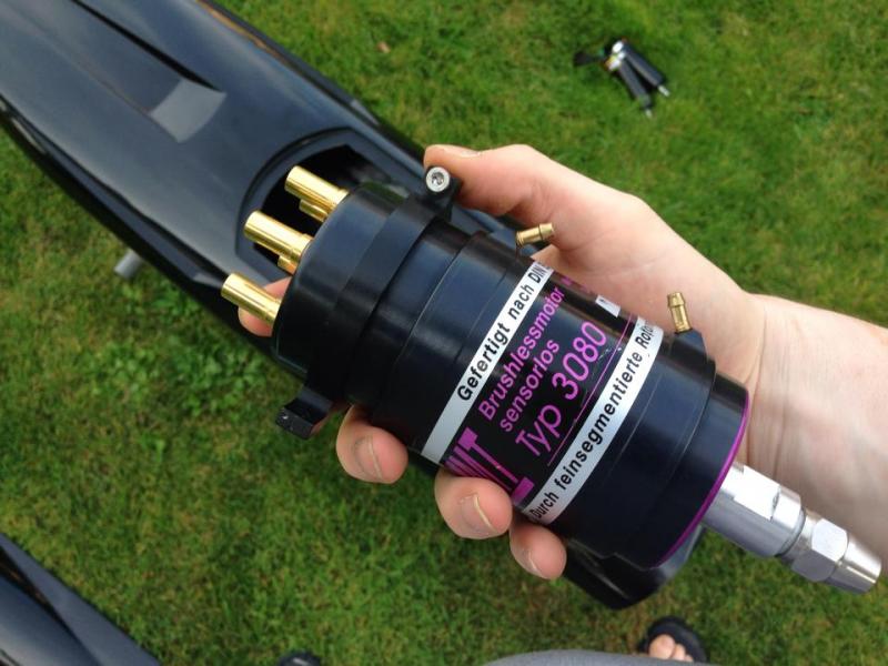

Verschil tussen de lehner 3080 en de TP4070 is toch behoorlijk aanzienlijk :)

Mocht er nog iemand tips hebben voor de indeling hoor ik dat graag :)

Goeiemorgen.... Dat is een behoorlijk potige motor. Je gaat niet voor kwartje op je eerste rij zitten begrijp ik wel. Ziet er goed uit. Die twee tp(tjes) vallen zowat weg als ze in de romp liggen.
Zo'n Tp4070 is ook geen kleintje, 40x100mm, 3850W continu en 7500W burst vermogen. Naast zo'n lehner 3080 valt alles natuurlijk in het niets. Ik ken iemand in Amerika die een watersnake vaart met een scorpion 5035 780kv op 10s met een x460 en x465 prop. Maximaal vermogen dat hij nodig heeft ligt rond 12kW. Wel te verstaan gaat hij met die setup rond de 115km/h. Dat is mijn bedoeling nu niet echt. Met een twin setup zou het wat makkelijker moeten optrekken en vertrekken wat de stroompieken beperkt. Als ik er 120km/h mee wil halen had ik wel voor 56xx motoren gekozen en 300A esc's.

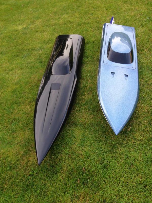

Nog een fotootje, buster ten opzichte van watersnake:

Ik begin eerst met die x450/3 en we zien vandaar wel. Een buster is een serieuze brede romp. De watersnake is nog een klein tikkeltje breder maar echt wel veel en veel langer. Buster is 1.15m en de watersnake is zonder overhang 1.36m lang. Scheelt dus toch een stukje hoor. Hier zie je het een beetje beter op maar ook weer niet super goed. Zal nog wel eens een foto nemen als ze naast eens mooi naast elkaar liggen.
