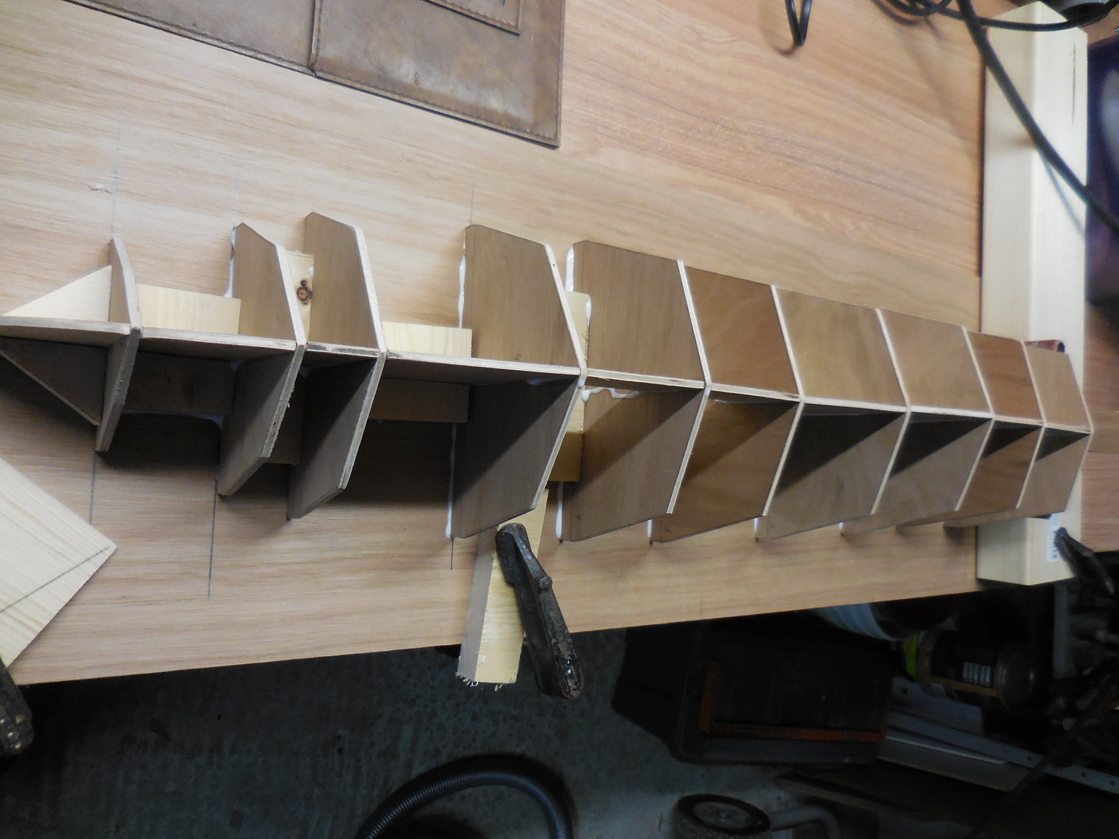

    Wij hadden gedacht aan een model in hout. We zouden de spanten uitzagen in fijne triplex en dan monteren als, spant-hout-spant-hout-spant-hout-enz.... . Het hout komt net iets uit de spant, zodat het kan geschuurd worden tot op de spanten, om het model en symmetrie te behouden. Dan het houten model in de lossingswas zetten (enkele lagen) en dan de mal in polyester er overheen zetten.

    De test om de plug uit hout te maken is een flop geworden. Omdat geen enkel spant dezelfde vorm heeft, is het monnikenwerk om dit met de zaagmachine uit te zagen. Er blijft te veel staan om te schuren. We gaan een poging wagen om het model (plug) uit pur schuim platen te maken. Spanten en platen verlijmen en dan de pur die buiten de spanten uitsteekt wegsnijden en schuren.
    Onze vraag is nu, kan je dan direct op de pur polyesteren, of moet je er nog een laag poly-plamuur opzetten. En dan eventueel een lossingsmiddel aanbrengen ? We hebben al een paar topic gelezen, maar zitten nog met vragen.

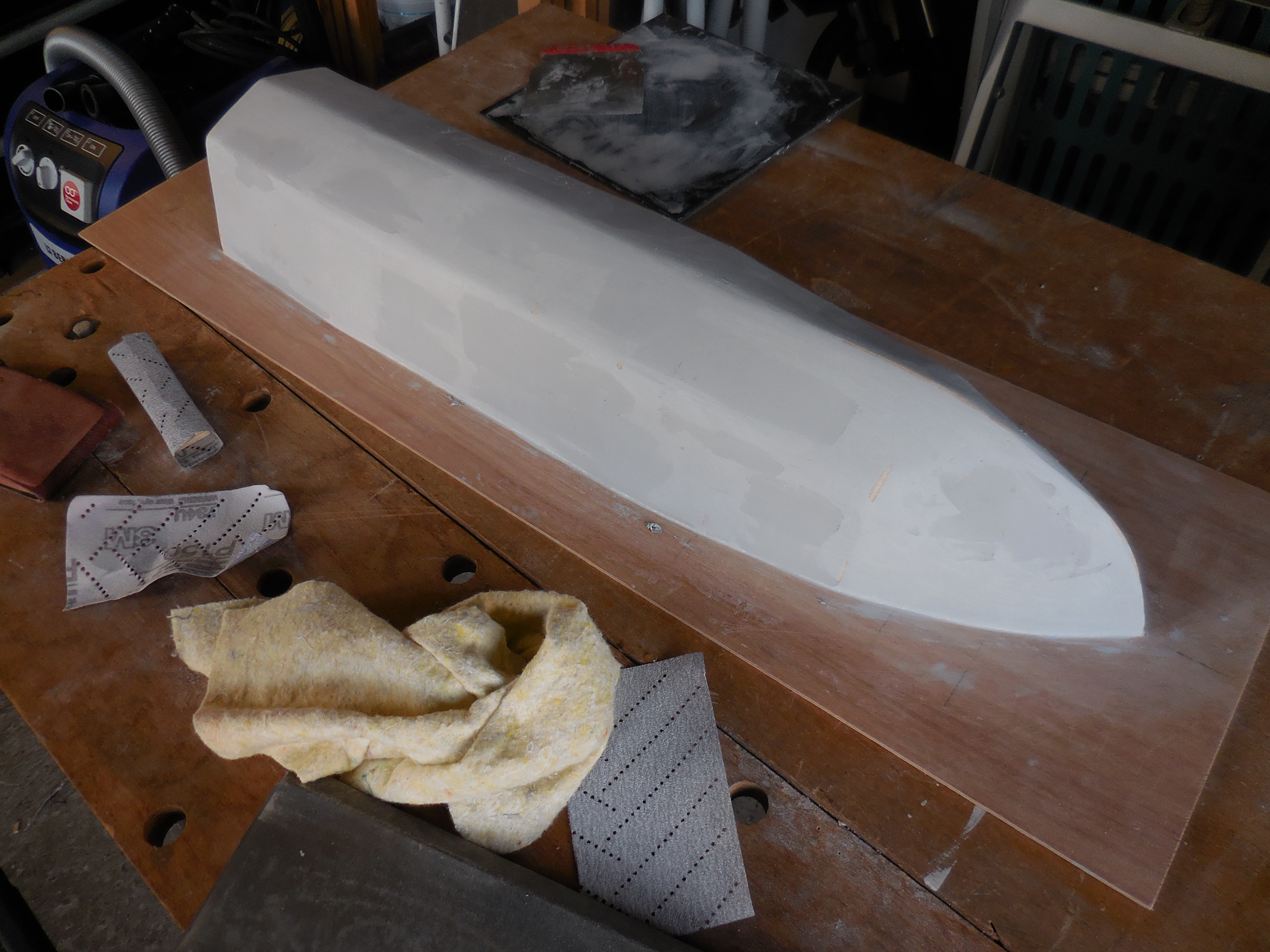

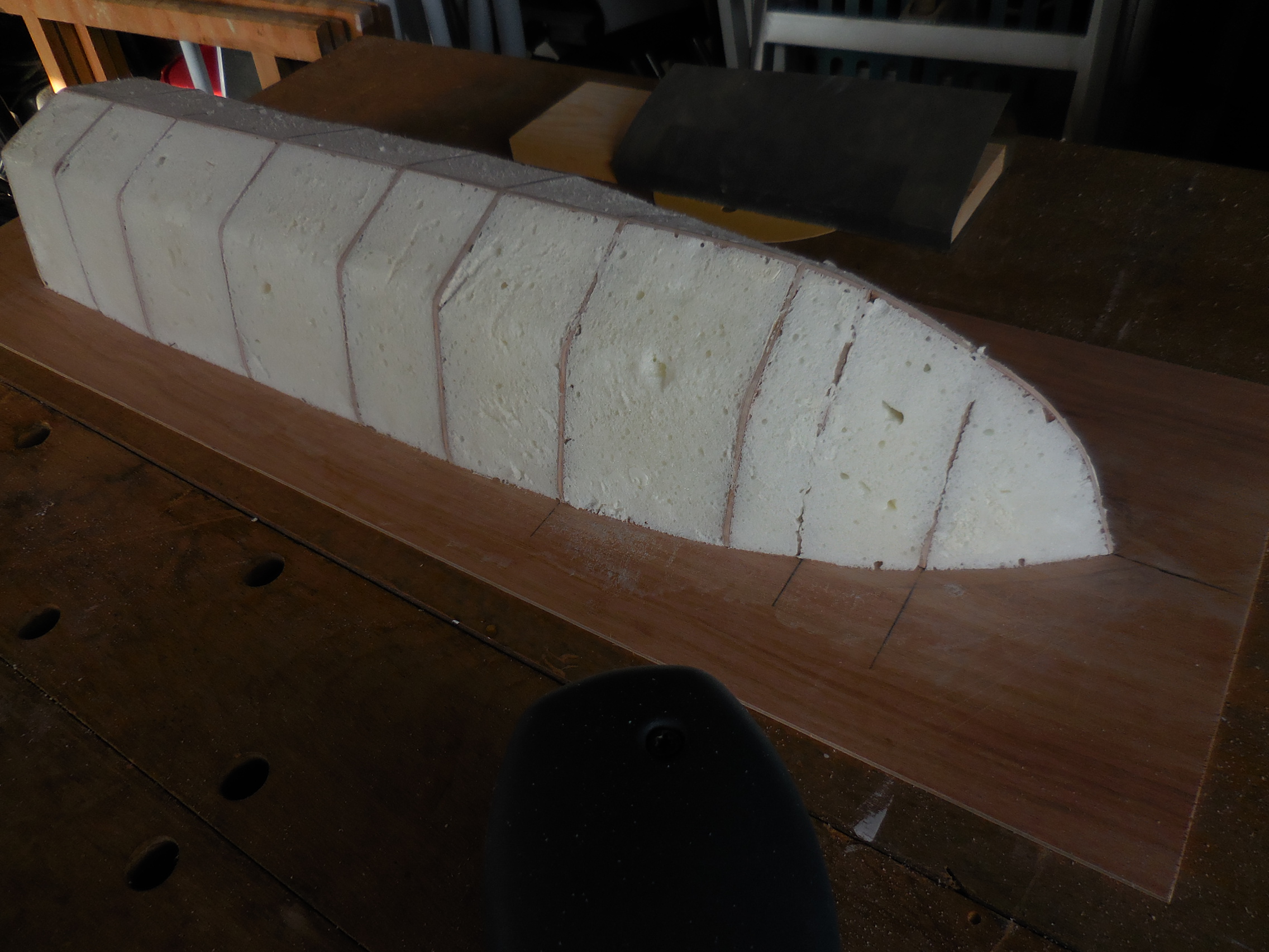

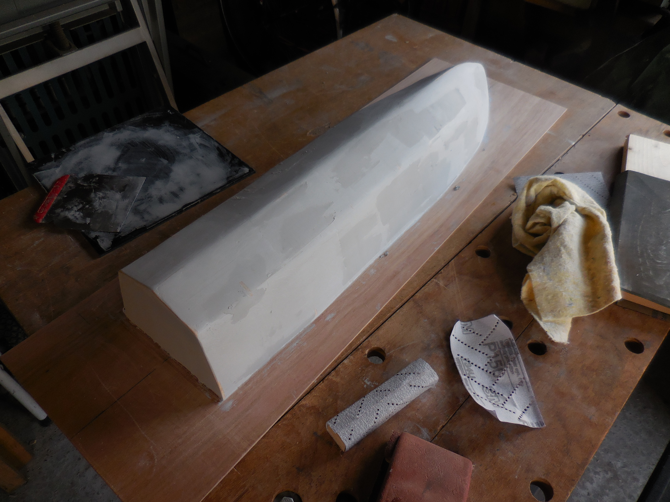

    Hier zijn we terug met de eerste resultaten. De spanten verlijmd op een basisplaat en dan met een busje PUR de ruimtes opgevuld. Na veel snijden en schuren zijn we tot het volgende resultaat gekomen.
    Volgende stap zal plamuren zijn denken we . Het is geen top romp, maar met de 5 weken dat we maar hebben, kunnen we geen topstuk maken.

    Hallo Chris,
    Als ik het goed begrijp moet het model straks RC bestuurd kunnen varen.
    Zijn hier ook nog eisen aan gesteld, zoals het afleggen van een parcours?
    Jullie hebben een slanke hoge romp gemaakt, die straks, bij het varen van een bocht, op z'n zij zal gaan liggen als er niet voldoende ballast aan boord is.
    Wel iets om rekening mee te houden.
    Als de boot op de foto een plug is voor de mal, dan had ik niet gekozen voor een spiegel, die haaks op de kiellijn staat, het ontvormen van zo'n model wil nog wel eens lastig zijn, om het eens voorzichtig uit te drukken.
    Probeer de overgangen tussen de zijden en romp scherp te houden in plaats van afgerond, dat komt het vaargedrag ten goede.
    Groeten, Jan.

    Als je met spiegel de achterkant van de boot bedoelt, die staat niet haaks hoor, maar schuin.

    Hallo Chris,
    De hoek is op de foto's slecht te zien, vandaar mijn opmerking.
    Bij een kleine hoek is het ontvormen minder lastig, vandaar dat bij productiemallen de hoek óf groter gekozen is, óf de spiegel aanzienlijk lager.
    Je zult het wel merken als je zover bent.
    Groeten, Jan.

    Chris, Ik zie nu een romp, die voor en achter even hoog is. Dat blijft natuurlijk wel drijven, maar de vorm is afwijkend van de werkelijkheid. Snap dat je niet teveel tijd hebt om nog aanpassingen te doen.
    Toch zou ik de romp achter ongeveer half zo hoog maken als voor. Dan onder het achterschip een scheg zetten, die pakweg 2/3 van de achterste romphoogte heeft. Op die manier komt er wat model in en kun je de schroefas(sen) parallel laten lopen met de onderkant van de scheg. Succes verder. Gr. Klaas.
