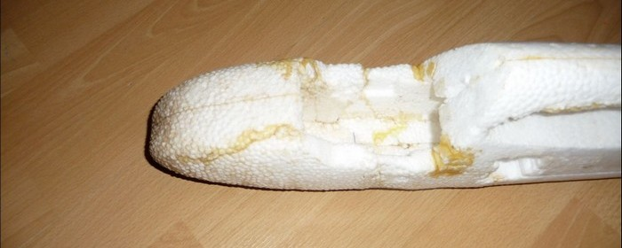

Deze uitstekende zweefvliegtuig van Multiplex, het eerste vliegtuig van een vriend, had een tumultueus leven ...
Onder zijn verschillende avatars, onder andere, had hij geleden: een breuk van elk van zijn 2 vleugels, een andere van zijn diepte, aan weerszijden van de drift, de romp was en gerepareerd op 3 plaatsen, de neus het apparaat leek op een accordeon, alle kabels, meestal in het apparaat geplaatst toen deze was gemonteerd, waren verwijderd ...
Kortom, het perfecte wrak bestemd voor de vuilnisbak, gezuiverd van al zijn uitrusting ...

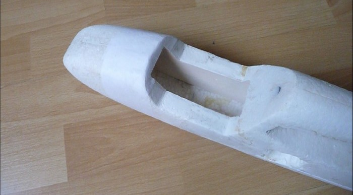

1e stap: fitness
Na deze behandeling moest de voorkant van de romp, die zeer verzwakt was door herhaalde valpartijen, versterkt worden.
Gebruikmakend van 2 stukken triplex 3 mm die in de cockpit zijn geschoven, vond de voorkant van het vliegtuig stijfheid zowel in lengterichting als in dwarsrichting.
De rest van het vliegtuig was al versterkt door mijn voorganger, inclusief een stuk bezemsteel dat in de achterkant van de romp was gegleden.
2 stuk multiplex van 3 mm versterkt de stijfheid van de voorkant van de romp.

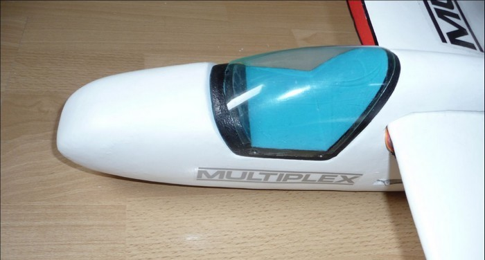

2e stap: de coating
U zult merken dat de buitenkant van de romp al vloeiender is dan op de vorige foto, na een krachtige handmatige schuren met zeer fijn schuurpapier, korrel 360.
Het dikkere schuurpapier scheurt de Elapor af en laat niet schuren toe. Nog mooier ... en je zult je leven daar doorbrengen!
Om dit resultaat te bereiken, duurde het:
- Schuur de Elapor,
- bedek met een mengsel van acrylvernis en talk (ja, ja ...).
- Versterk het bovenste gedeelte, zeer verzwakt, met een strook wit Kraft-papier, gelijmd aan de houtlijm, licht verdund met water
- Breng opnieuw aan met het vernis / talkmengsel en schuur opnieuw ...
Zie je een donker plekje aan de bovenkant van de cockpit?
Dit is een magneet die in de romp is geplaatst om de toekomstige luifel op zijn plaats te houden.
Het hele vliegtuig, de romp en vleugels ondergaan deze behandeling: coaten, schuren, coaten, schuren ...
Als alle defecten zijn geëlimineerd, kunt u doorgaan naar de volgende stap.

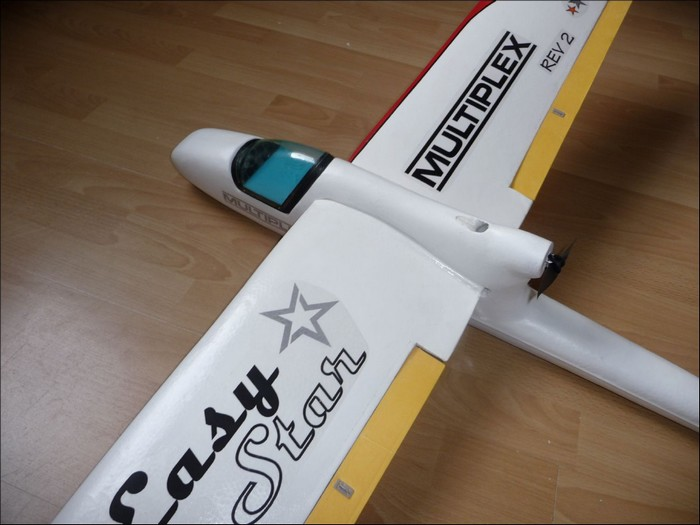

4e stap: de decoratie
Om een mooie weergave te krijgen, het glasdoek te blokkeren en te bedekken en de glycerophtalic lak te testen, heb ik een verf op het hele apparaat aangebracht na het verbergen van de binnenkant van de cockpit , bleef rauw.
Ik was achterdochtig over de gevolgen van het contact met het oplosmiddel met Elapor, ondanks de zorg die ik aan de voorbereidingen had gegeven.
Uiteindelijk is de weergave zeer bevredigend: een zeer harde, gladde en glanzende verf en geen incident om spijt van te hebben. Nickel. Aan de andere kant heeft het gewicht van deze verf, aangebracht in 3 lagen, de machine aanzienlijk zwaar belast. Uiteindelijk nam hij 100 g tussen het glasdoek, het gips en de verf.
Gewoon een beetje plat, de tape die werd gebruikt om de gebieden af te bakenen was een beetje te hecht en erin geslaagd om wat verf en gips op 1 of 2 plaatsen te verwijderen. De volgende keer is het beter om schilderstape te gebruiken.
De verschillende teksten en tekeningen die kwamen om het apparaat te versieren werden gemaakt met behulp van een laserprinter op transparante zelfklevende vellen. Op dit moment kleedt het!

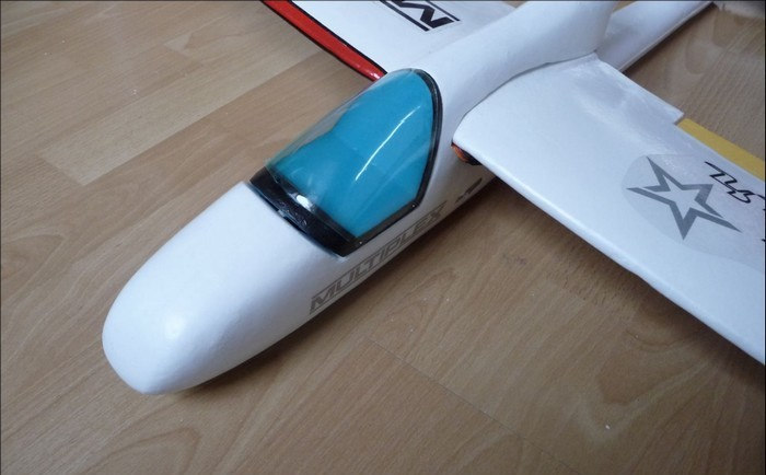

5de stap: de luifel
De overkapping werd gemaakt in een warmgevormde plastic fles op een polyurethaanschuimmeester.
De luifelsteun werd gemaakt in Depron van 6 mm, in twee gekruiste lagen.
Deze ondersteuning werd vervolgens geverfd met waterverf en vervolgens bedekt met dezelfde acrylvernis als die werd gebruikt voor de coating om deze glans te geven.
De overkapping werd vervolgens ondergedompeld in een bad van deze vernis om opnieuw een glimmend aspect te verkrijgen dat de onderscheiding heeft om de indruk te wekken dat alle krassen verdwenen zijn. Een aanrader!
Om lijmsporen te vermijden, altijd erg lelijk voor de ramen, is het nog steeds met deze vernis dat het op de steun in Depron is geplakt.

Het resultaat
Financieel kostte het maar een paar euro om de Easy Star in de lucht terug te brengen. Voor minder dan € 10, inclusief schilderij (gekocht bij Lidl), wacht het vliegtuig op een ESC van 30 ampère, een Lipo 1500 tot 2200 mAh (ik heb de 2 geprobeerd) en 4 servo's 9 gram.
Visueel is het resultaat erg interessant.
Uit de mond van zijn vorige eigenaar is het vliegtuig zelfs mooier dan in de originele versie
Het vliegtuig dat zwaarder is geworden, de borstelloze motor die ik heb uitgerust, een 4800 kV 300W, is precies genoeg, maar nog steeds genoeg voor een motorglider, behalve om stijgingen naar de verticaal te willen maken.
Zwaarder, de reacties van het vliegtuig zijn gezond, vooral in de harde wind, maar bij lichte winden maakt de lage lift het minder gemakkelijk voor hem om te profiteren van de thermiek.
