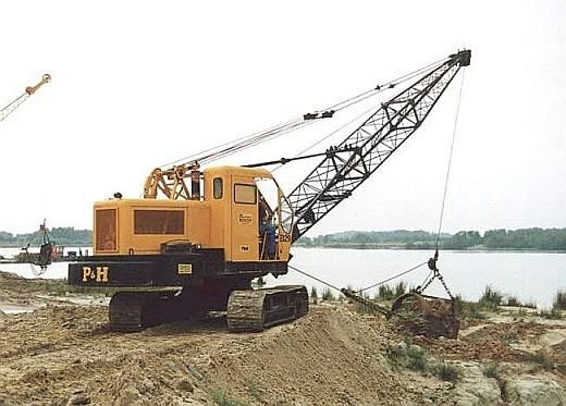

Ha Piet,
Gelukkig zijn er ook uitzonderingen op de regel, kranen die wel gladde platen hebben :)
Zie onderstaande foto.
Tja, hier moèt ik wel even op reageren, eindelijk iemand die weet wat een kraan is: een hijskraan dus, en niet een [dieplepel]graafmachine.!!
Bij de grote firma waar ik destijds werkte, maakte men dan ook een duidelijk onderscheid in het type rupsen: die met kammen noemde men een tractor loopwerk, de gladde draglineloopwerk.
Die met eeen dragline loopwerk draaiden altijd op vaste ondergrond: op draglineschotten dus, en dat gaat de bovenstaande kraan ook ongetwijfeld doen, die moet sowieso goed horizontaal staan tijdens het hijsen
Je kunt zien, dit is al wel een poosje terug, misschien dat de jongeren niet eens weten wat een dragline is?

niet alle draglines hadden gladde rupsen ;)

Ahhh, jij hebt natuurlijk even ge-google-d :cool:
Maar zo te zien zitten hier ook gladde tracks onder.

Tja, ik ben nog van de oude stempel.
Vroeger hadden de meeste draglines gladde rupsplaten, dan praat ik over de jaren 40,50 en 60 van de vorige eeuw.
NCK, Linkbelt, American, P&H, Ruston Bucyrus, O&K, enz.
Deze kranen stonden op vaste grond gewoon op de rupsen, maar als de grond slap was, werden er altijd dragline schotten gebruikt.
Als Mark direct gezegd had hij een rups hijskraan ging bouwen, dan had ik een goed advies kunnen geven.
Nu even terukomen op de rupsplaten.
1. stalen rupsplaten kopen met 1, 2 of 3 kammen en de kammen er af frezen.
2. zelf de gladde rupsplaten maken.

Heb jij toevallig een adresje waar dit type rups met 1,2 of 3 kammen te leveren zijn?
Origineel wordt bovenstaande kraan geleverd met 3 kammen, en de rupsen op de foto zijn optioneel.
