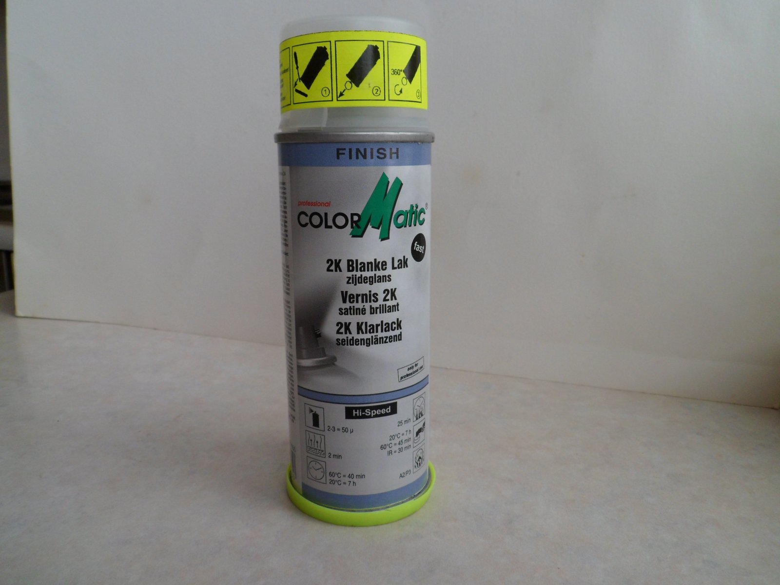

Ik gebruik een twee componenten zijdeglans verf in een spuitbus, te verwerken bij een omgevingstemperatuur > 10 gr.C.
Dit is een harde lak, maar de veiligheidsvoorschriften geven een P3 masker aan (met aktive kool voor absorberen van de gevaarlijke gassen).
Alternatief is spuiten, boven de wind, in de buitenlucht.
Helaas waren de weersomstandigheden niet zodanig, dat ik heb kunnen spuiten.
Daarbij komt nog, dat na activeren van de spuitbus deze maar 24 uur bruikbaar is.
Overigens, ik krijg maar één kans voor een goed resultaat, één regendruppel maakt onherstelbare schade in het verfoppervlak.
Een twee componenten verf is niet eenvoudig, zonder aantasten van het onderliggende messing, te verwijderen.

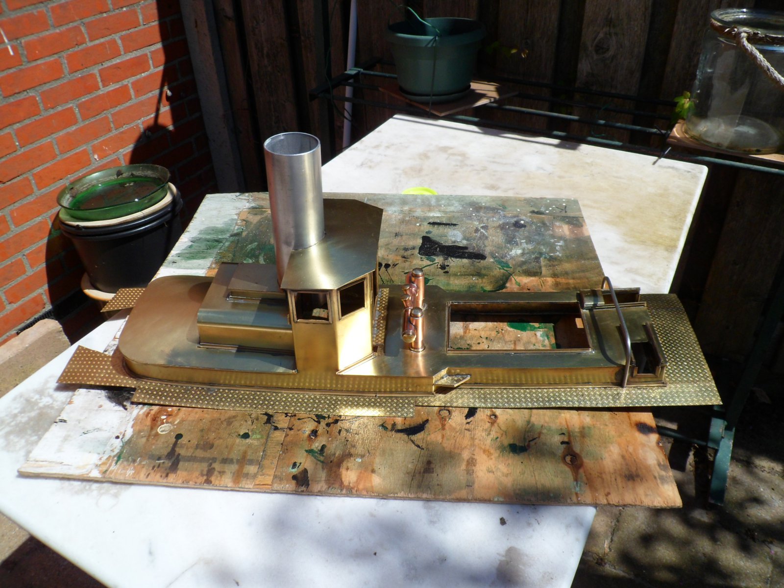

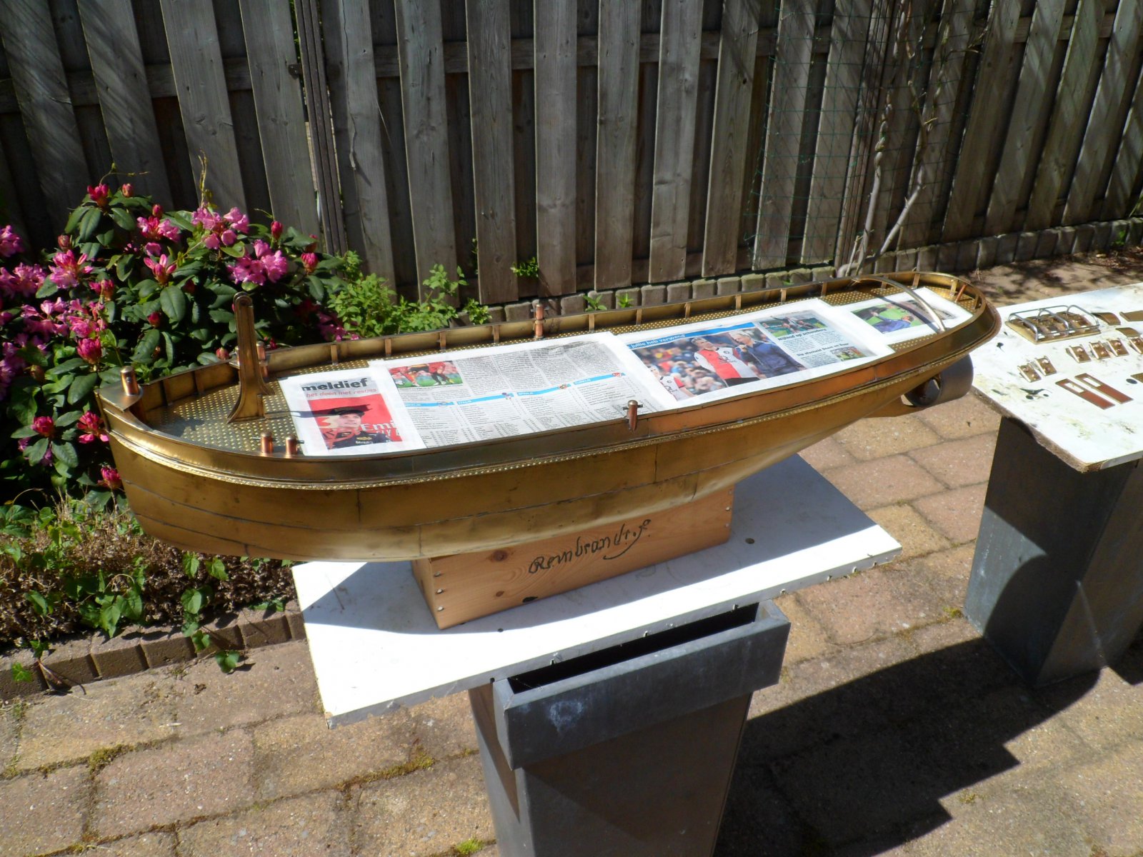

Vandaag was het weer en de temperatuur zodanig, dat ik de bovenbouw met onderdelen heb kunnen spuiten.
Bij de gebruikte tweecomponenten spuitbus, dien je binnen 2 minuten een tweede laag aan te brengen, nat in nat.
Daarna laten uitharden, minimaal 7 uur.
Voor het huidige resultaat:
Alle losse delen van de bovenbouw.
De bovenbouw:
De romp met afgeplakte dekdelen.
Morgen de tweede laklaag aanbrengen.

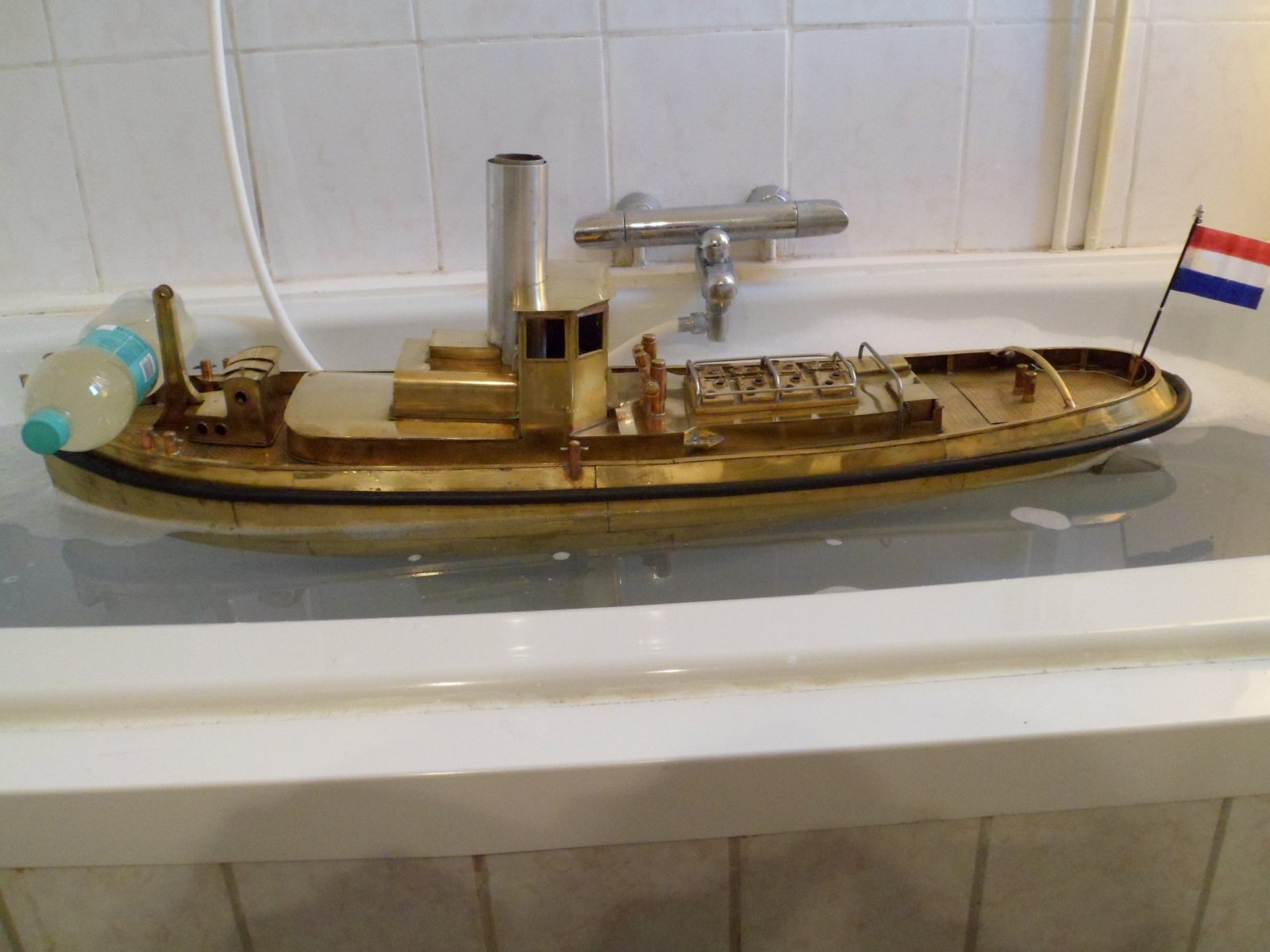

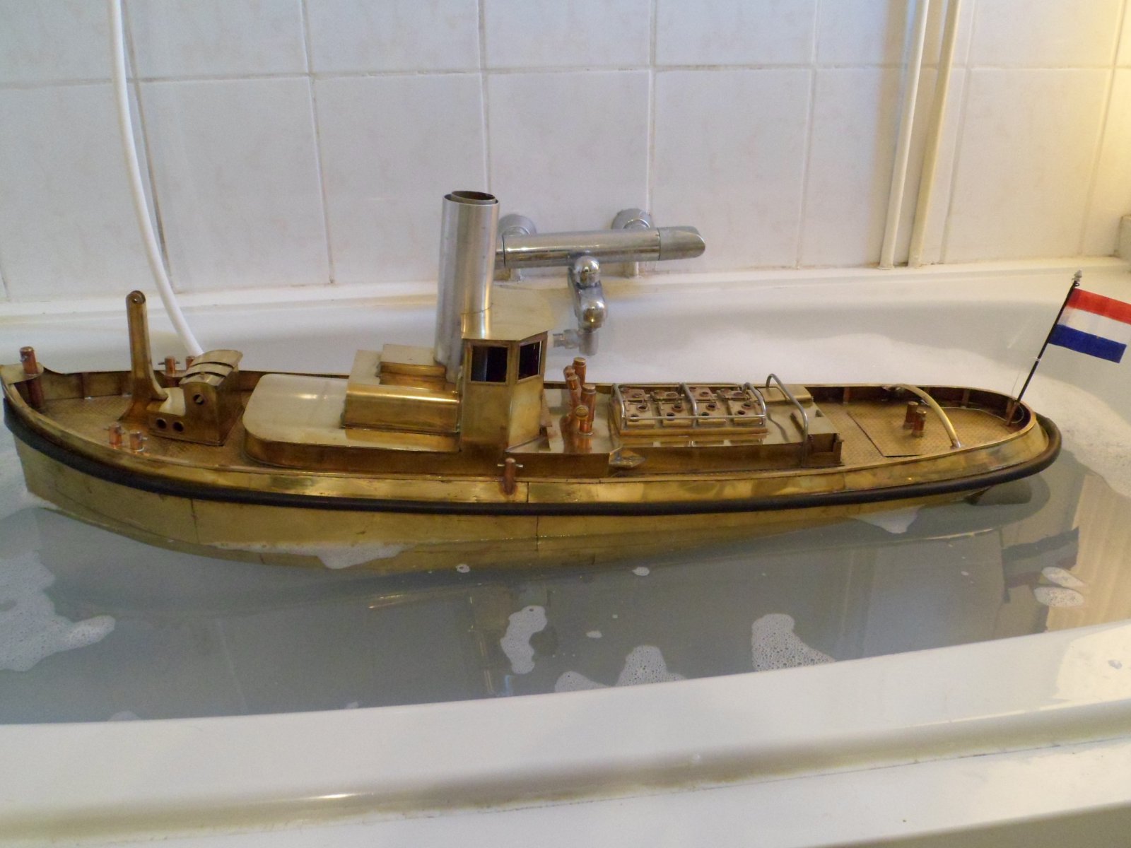

Maar, daar ik het schip onder stoom varend wil hebben ben ik vandaag verder gegaan met de ballasting van het schip.

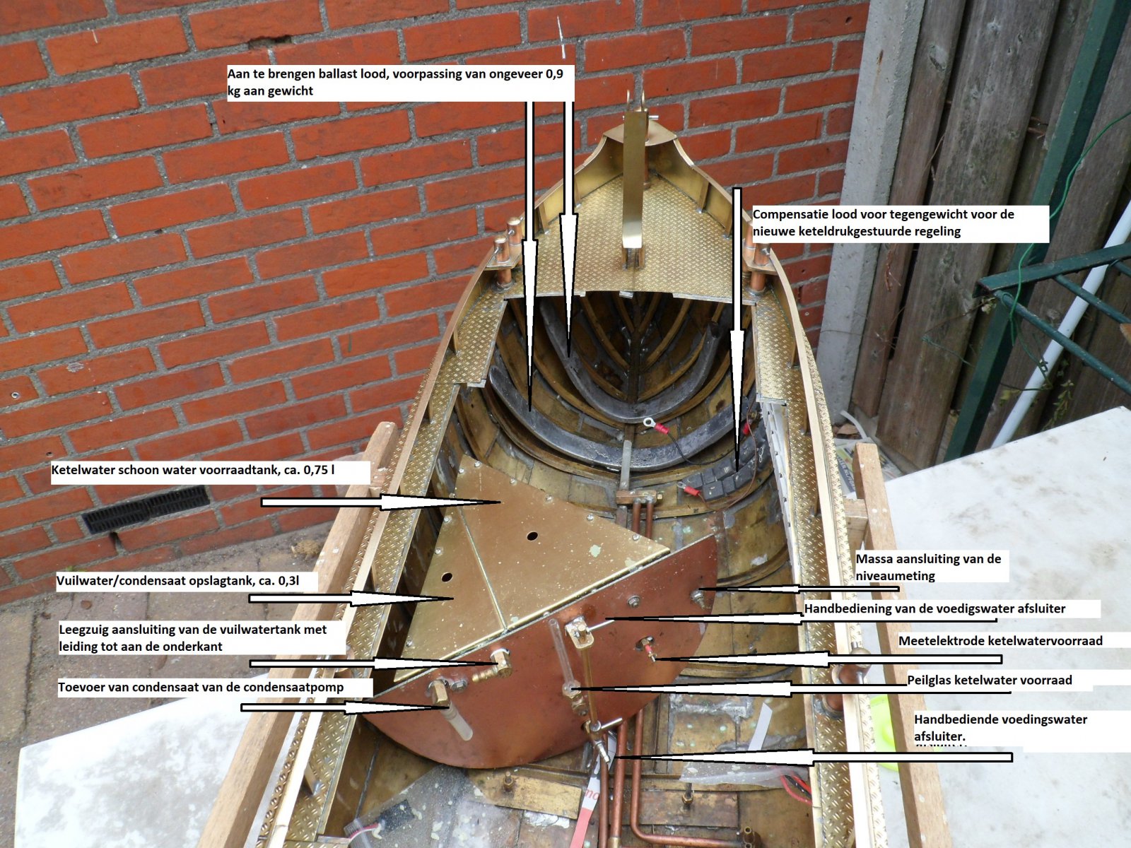

Ondanks de relatief zware ketel, ketelmantel en een brandwerende RVS vloer van 2mm dik ligt de boeg te hoog, zie foto.
Ik heb, daar er geen water in de ketelwatervoorraad tank zat een limonadefles van 1l op de boeg gelegd.
Resultaat: mooie diepgang.

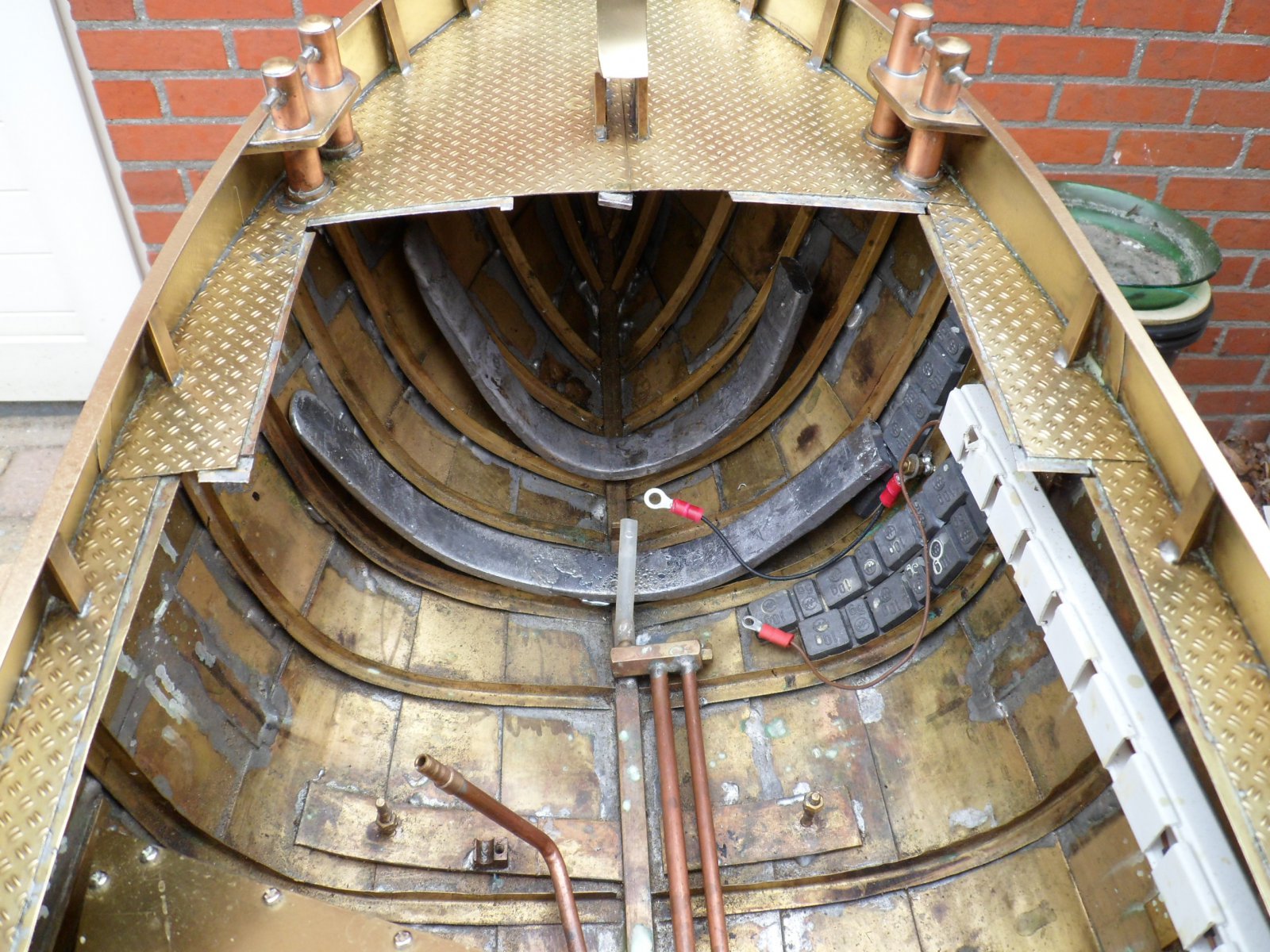

Vandaag de plaats bepaald van het te plaatsen ballastlood in de boeg van het schip.
De plaatsing van het ballastlood was echt een probleem. dit moest passen onder de boegtank, welke veel aansluitingen, mechanisch en elektronisch heeft.

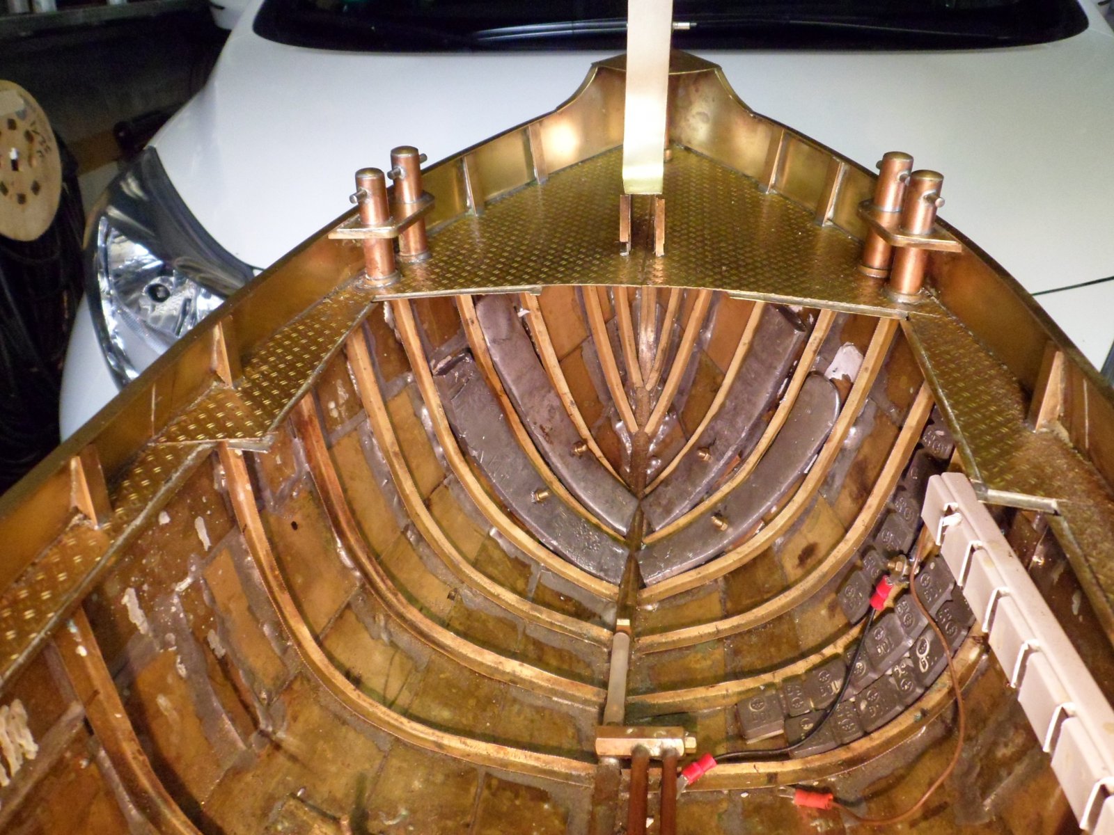

Vandaag heb ik, de eerder getoonde lood elementen na doorknippen op de binnenkant van de boeg, trachten aan te brengen.
Ik wilde hiervoor dubbelzijdige schuim tape gebruiken.
In mijn eerdere verslagen heb ik altijd aangegeven: solderen, lassen of met schroeven vastmaken.
Resultaat van mij huidige werkzaamheden:
- De dubbelzijdige tape plakte niet zoals ik had verwacht.
Opmerking:
- Alle lijmvlakken heb ik eerst met wasbenzine van vetresten schoongemaakt.
Vraag:
Kan iemand een oplossing geven voor mijn probleem:
- De loodelementen dienen stevig aan de binnenkant van de romp bevestiging te worden.
- Maar zodanig, dat deze los te nemen zijn, zodat het gewicht aangepast kan worden.

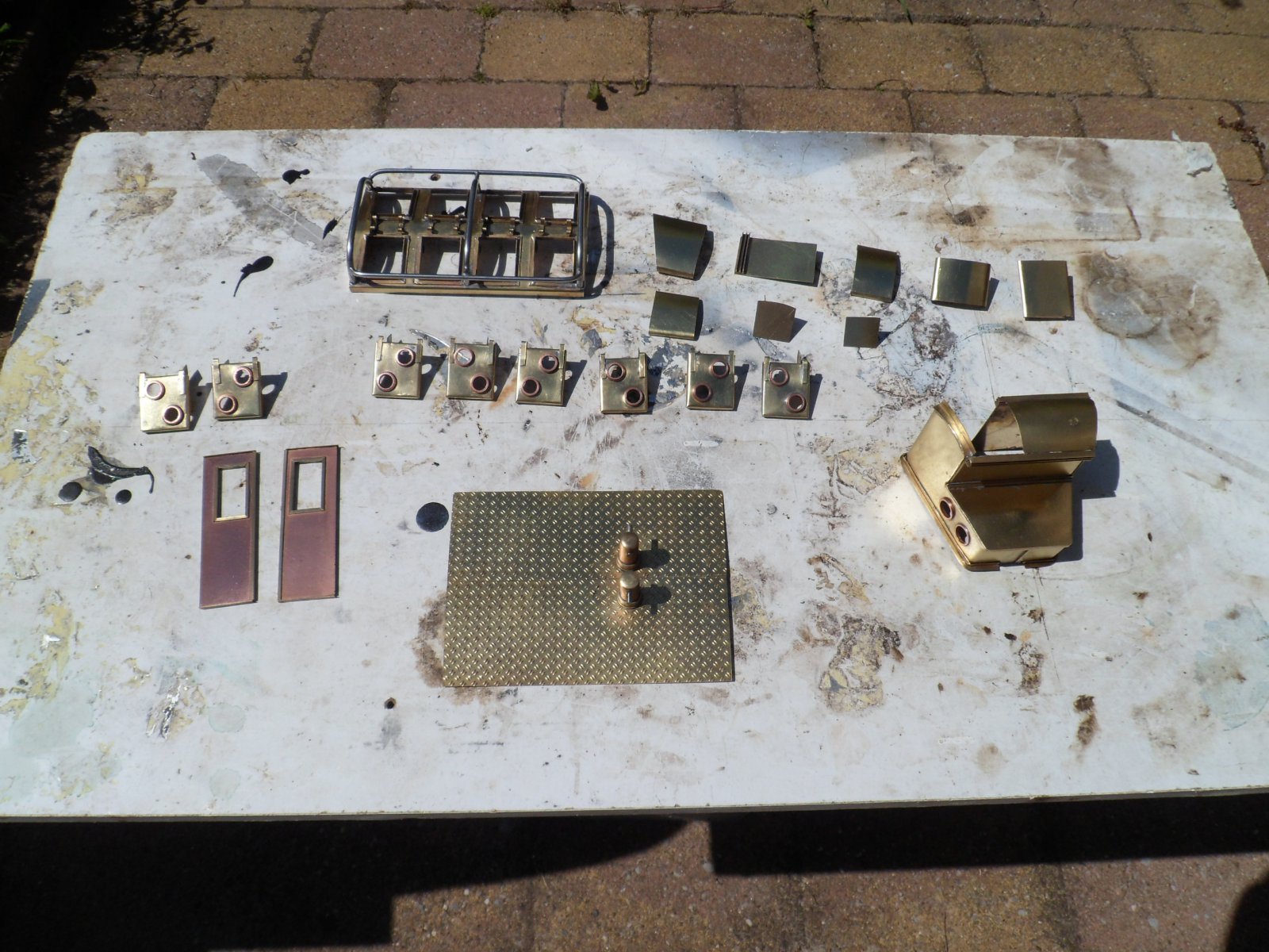

Vandaag de loodelementen, gebruikmakend van jouw opmerking om deze met een draadeind M3 te monteren, toegepast.
De draadeinden zijn gesoldeerd in de voetplaten met eerder getapt schroefdraad M3. De voetplaten afmeting ca. 20x20mm zijn 1mm dik, dus genoeg voor 2 gangen M3.
Door de inschroefdiepte/trekkacht opname, heb ik afgezien van hardsoldeer, maar zachtsoldeer toegepast.
Onderstaand de foto met aan de linkerkant de met 2 componenten epoxy gelijmde voetplaten met M3 schroefdraad en aan de rechterkant de loodelementen op de draadeinden.

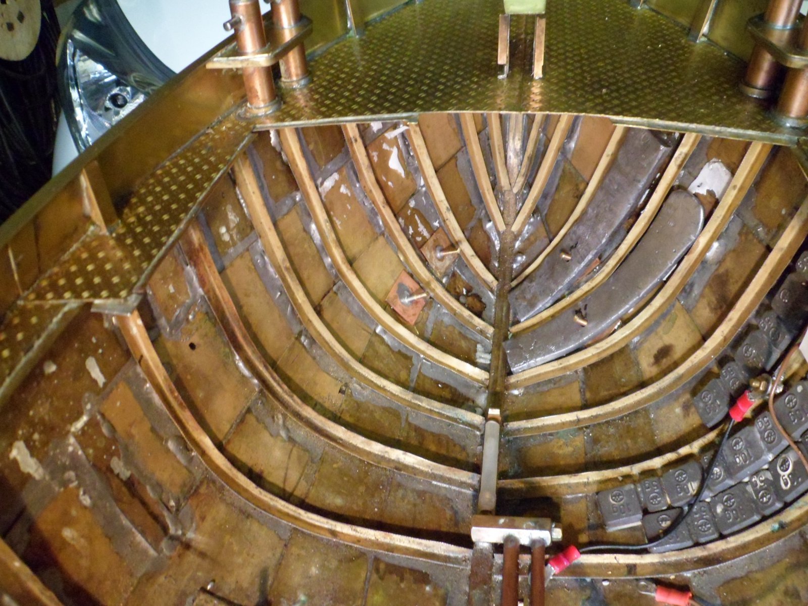

Op de onderstaande foto de 4 loodelementen bevestigd.
Het mooiste vind ik, dat ik nu om het schip te trimmen, elk loodelement kan losnemen en in gewicht aanpassen.
