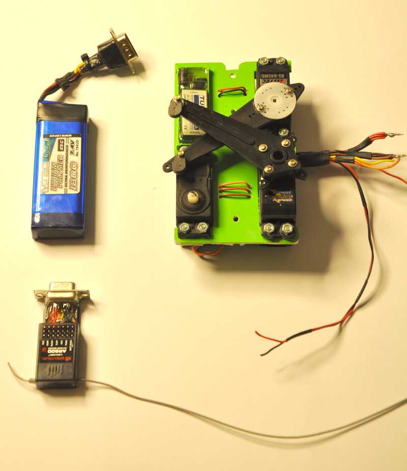

Ik gebruik de 9, 15, 21 etc polige computer stekkers bij de electro handel of de grote C.
Heb alles modulair zelfs lipo's. Bij veel stroom gebruik ik twee pinnen naast elkaar dit om zeker te weten dat ik verbinding heb en voor grote stroom kringen. Kortstondig 25A kan makkelijk. Heb in een mapje van alle apparaten de layout opgeslagen. Alle ontvangers, ESC's, lipo's, laders, balancers, soundunits, etc, etc, allemaal met hetzelfde systeem. Er zijn bij de grote C ook combi's van kleine pins en grote zware pins verkrijgbaar.
Zie hier een voorbeeld:
