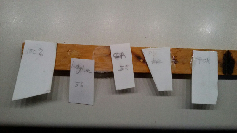

Ik heb net nog een proefje gedaan met... hotglue! Het lijkt er op dat dit gaat, dwz je kan het met enige kracht wel lostrekken, maar zóveel kracht komt hier in de praktijk niet op. Ik laat het nog een dagje liggen voor ik beslis...
Ja, dat maakt wel verschil.
Vreemd genoeg was de hechting van CA en hotglue nà "vlamlikken" beduidend minder! (zonder vlamlikken was hotglue de beste)
De Pattex 100%, 5 min. epoxy en de PU lijm hechtten duidelijk beter, vooral de PU lijm zat muurvast.
Dus die winglets gaan erop met PU (bruis)lijm. Na Vlamlikken!

Die bruislijm lijkt echt overal op te hechten. Zelfs op teflonfolie zit het muurvast.
