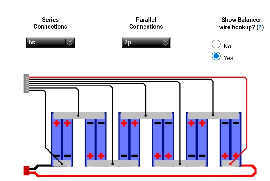

Voor mij is het ook de eerste stap in het Li-ion gebeuren, mijn 6s2p pakket heeft nu 10 vluchten.
Mijn motivatie was langere vluchttijden, mijn grote bobber (3.5m en 15kg) trok het net geen 4 minuten op 2x 6s 5800 (hacker) lipo's. Met het li-ion 9000mah pakket die slechts 100 gram extra weegt doe ik nu het dubbele. Dus wat mij betreft geslaagd.
Ik laad ze trouwens op 2c (2x 18a), worden lauw maar zeker niet warm.
