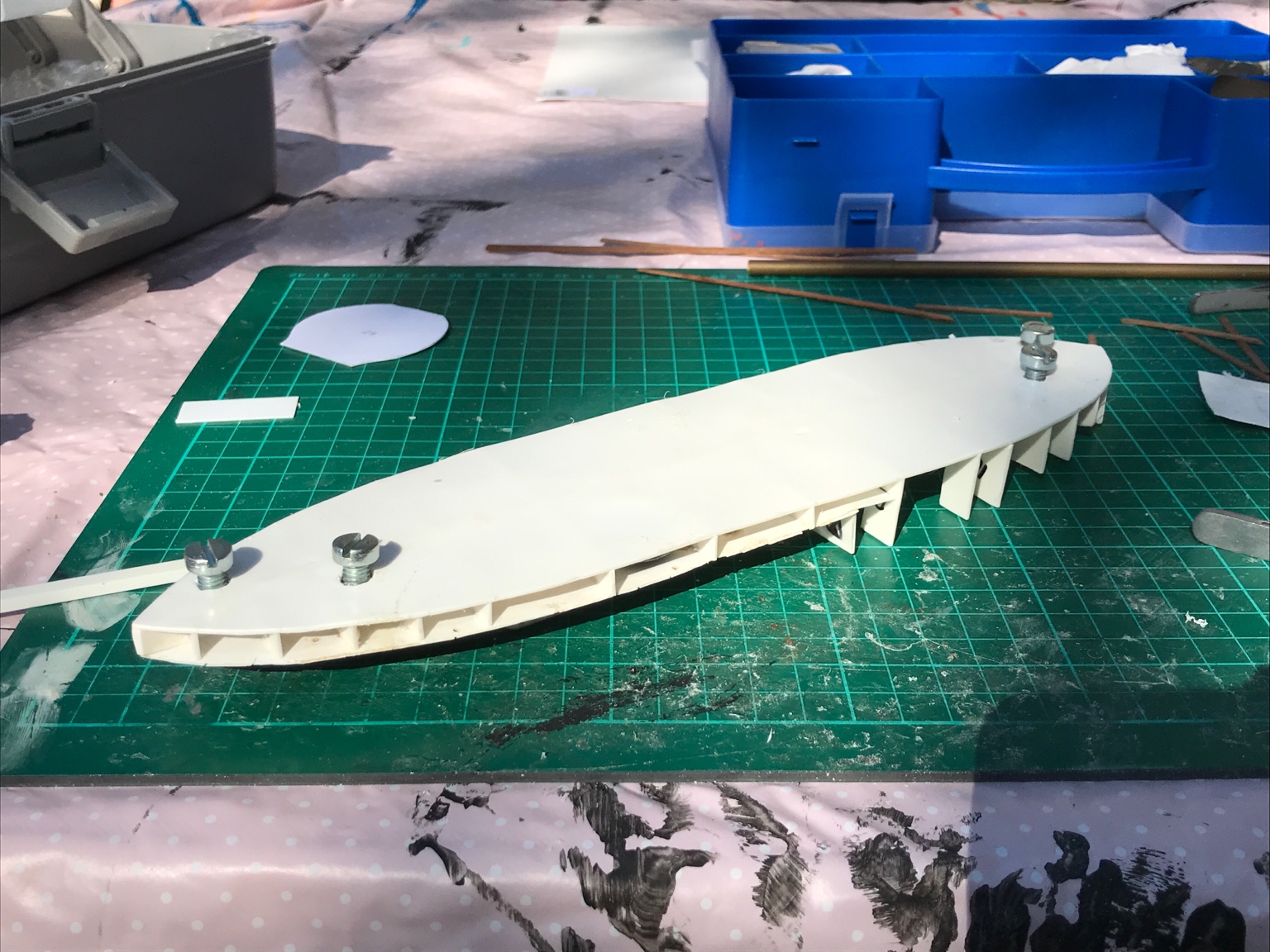

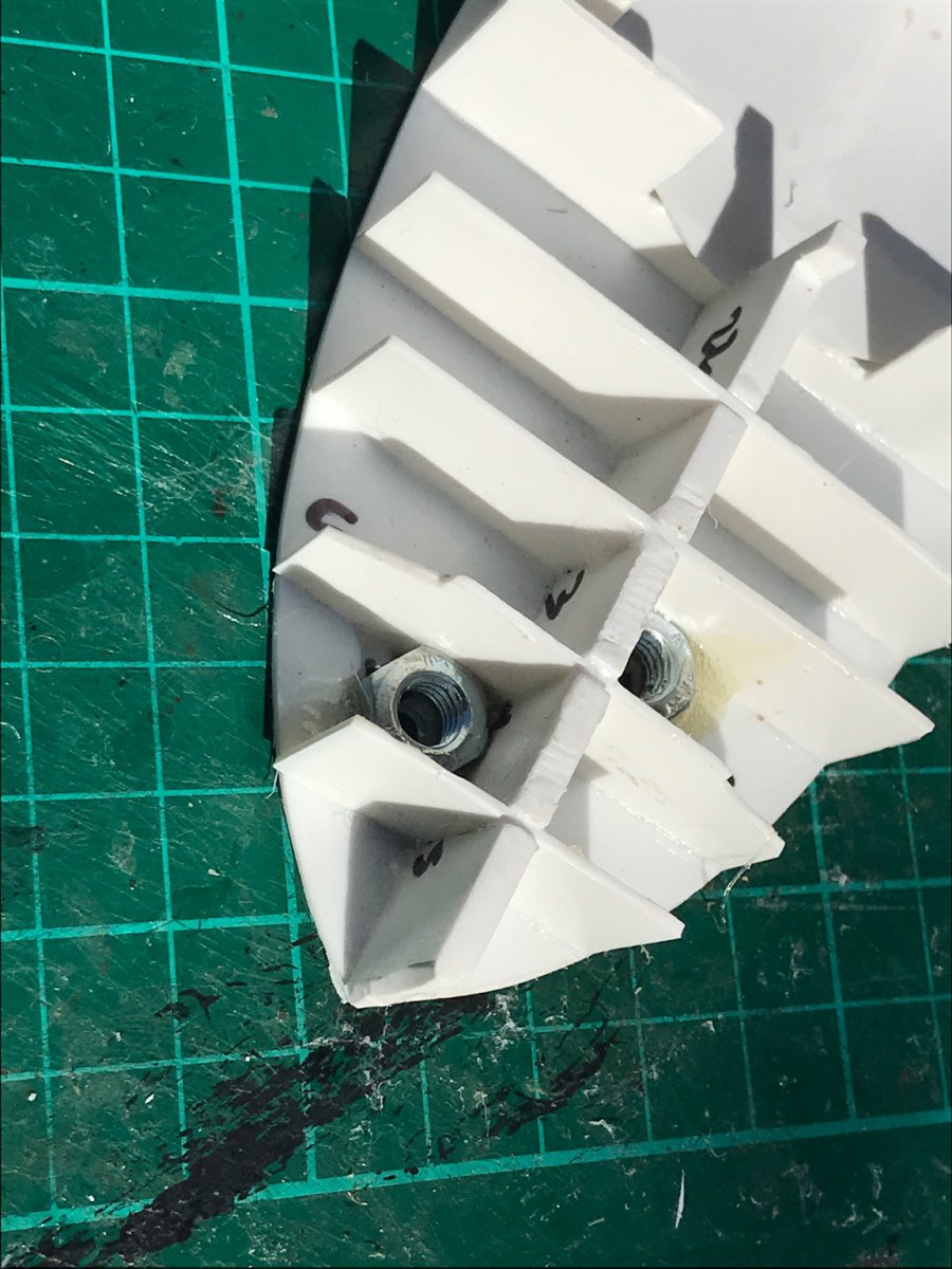

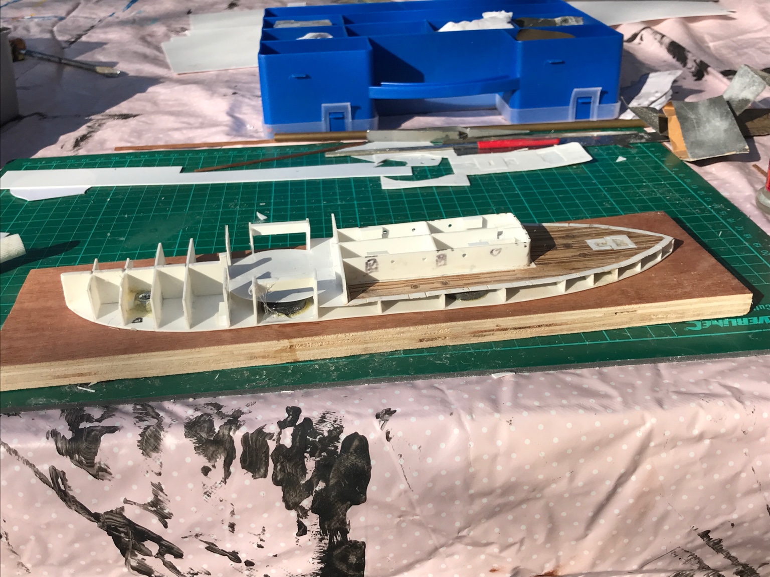

inmiddels bouw ik lekker buiten. Maar helaas is de romp veel kromgetrokken
Dat had ik niet verwacht van kunststof. Is het de lijm, zon of het houten dek?
Een goede waarschuwing voor de toekomst
Ik monteer moeren om later de romp toch strak te kunnen monteren
Dit doe ik met uhu hart en twee componenten lijm

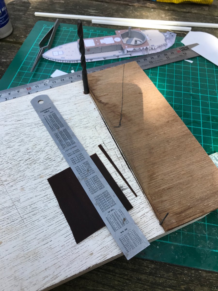

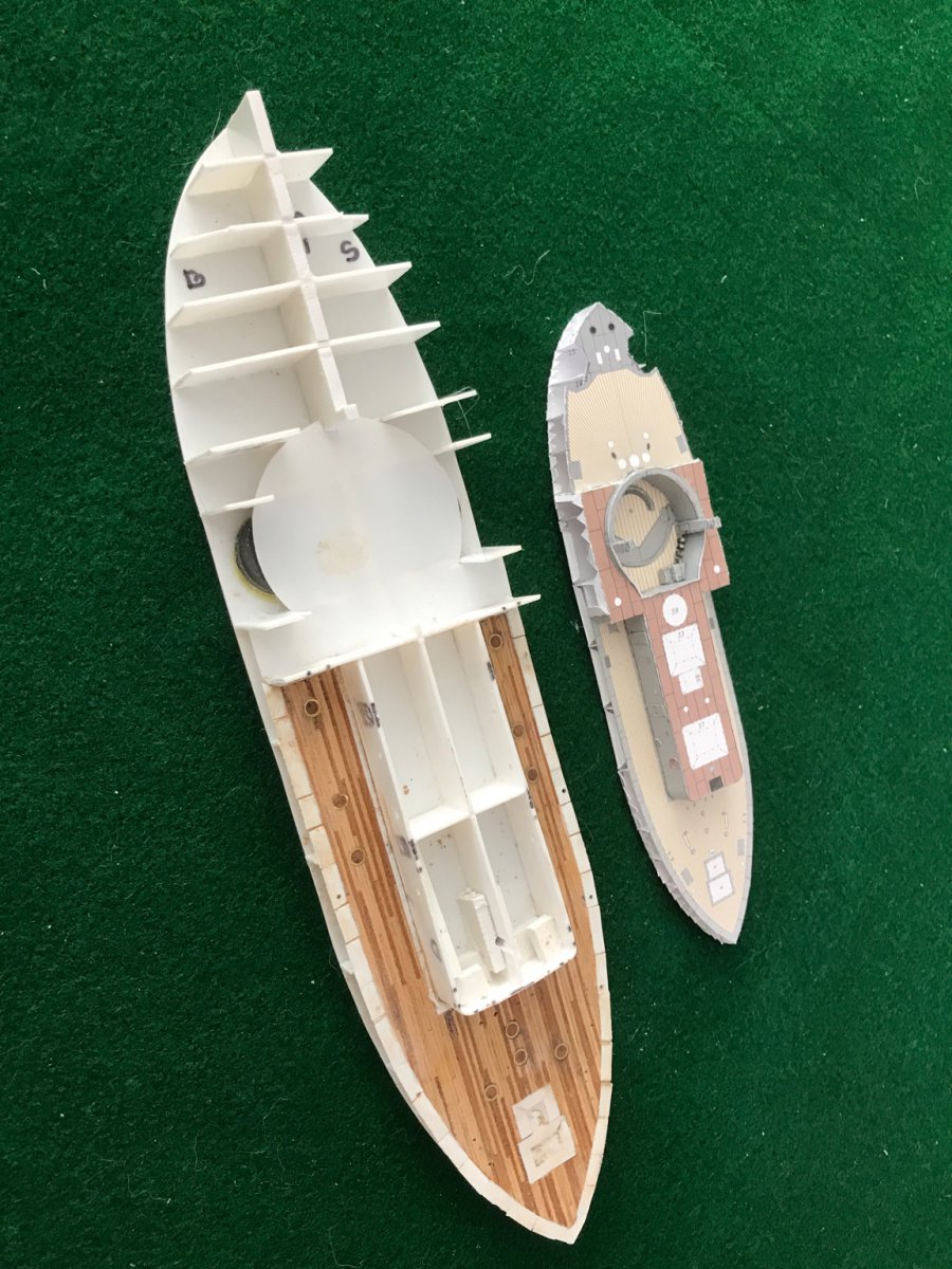

ik heb mijn mal aangepast voor het maken van de tapse planken op de plecht. Heel apart overigens, dat formaat. Boortjes dienen als afstandmaat en de lineaal als snijmal voor mijn mes
Het scratch resultaat.
Ziet er best leuk uit, maar alles is krom. Vraag me zeer af of ik hier mee doorga of een lesje leer: deze kunststof lijkt niet gelijkwaardig aan die van evergreen. Lekker goedkoop, maar ook vervormend. Het kan natuurlijk ook gewoon aan de lijm of te dunne plaat liggen, of teveel zon.

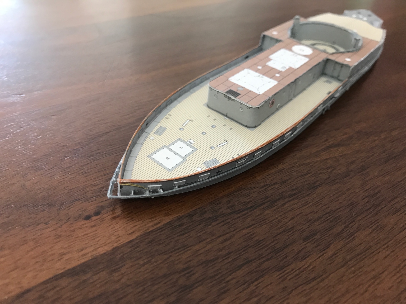

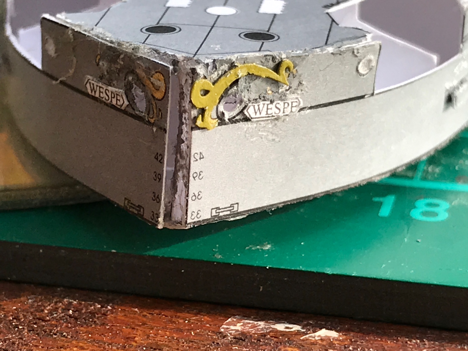

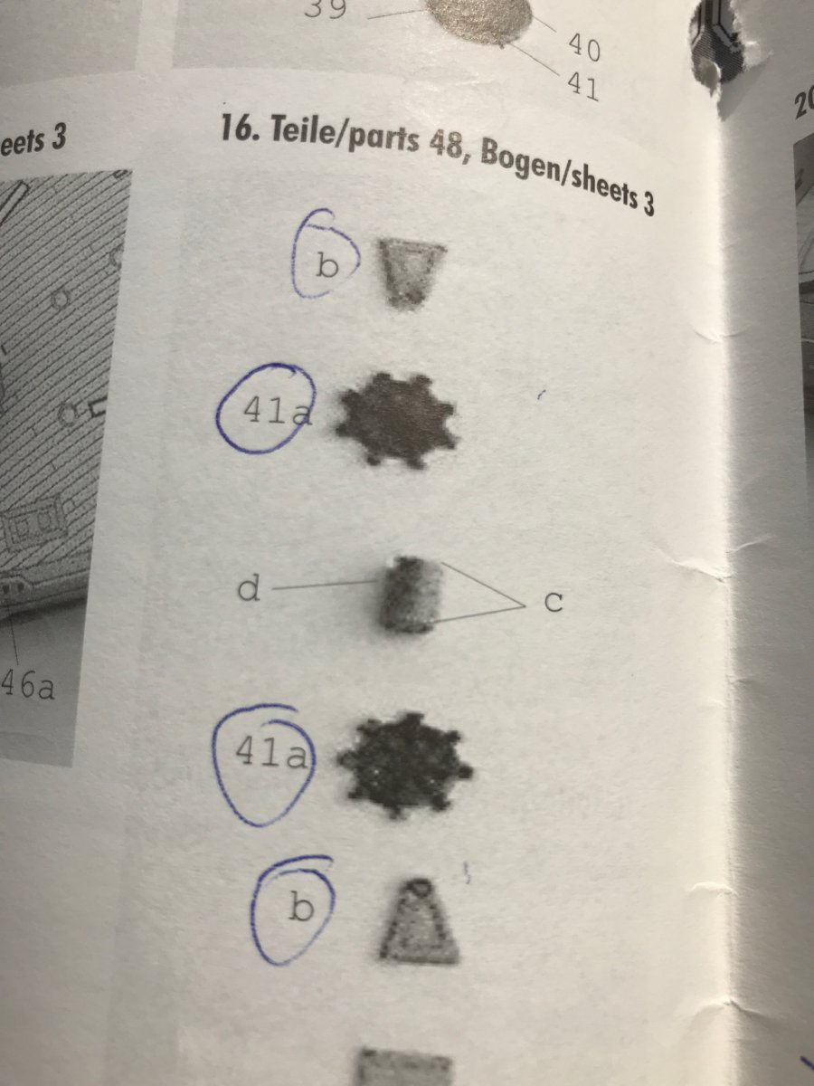

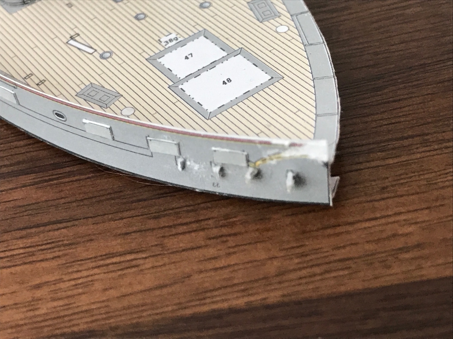

Ook een stapje verder in karton. De boegversieringen waren wel heel erg klein. En wat blijkt .... dom, ze zitten ook in de PE set (niet aangegeven op de tekening, maar ik zag ze toevallig). Dus maar weer verwijderd met wel wat beschadigingen, die hopelijk met potlood gaan verdwijnen
De andere kant zit nu ook en de stootstrip is aangelegd. Die heb ik eerst met potlood bijgewerkt alvorens te plakken. Ook de rand is bruin bijgekleurd, wat heel wat beter toont.
Ik vrees dat de zon je vijand is bij het krom trekken.
Veel succes met het vervolg van de bouw.
Zou inderdaad kunnen. Maar wel zo lekker om buiten te bouwen met mooi weer ;-)
Grappig genoeg heeft het papier er geen last van. Ook eerdere bouwdozen van plastic waren geen probleem, maar deze manier van scratch bouw (met ook veel lijm) dus wel.

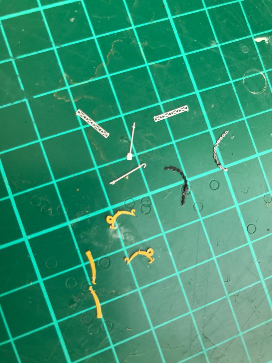

De eerste lading PE. Voor een deel heb ik oude kartonnen onderdelen daarvoor weer verwijderd. Om dit in de toekomst te voorkomen heb ik op de tekening al het PE aangegeven met omcirkelen
Zoiets bv.
Een mooie boegversiering.

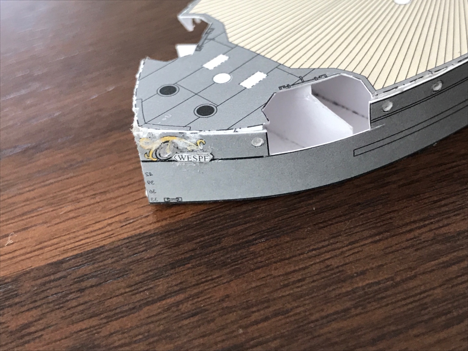

Het is altijd weer vreselijk schrikken om maximaal ingezoomed naar je foto’s te kijken. Wat een ravage. Eigenlijk moet je bij deze modellen de hele tijd onder een loep werken.
De ravage is wat extra door het wegsnijden van de papieren boegversiering. Met wat verf en plamuur kan er eventueel nog wel wat verbeterd worden.
Raar ook dat aan bakboord de watermerken in spiegelschrift staan, maar dat is toch echt niet mijn fout.
dat is een foutje van de ontwerper die bak en stuurboord gewoon gespiegeld heeft maar niet aan de getallen gedacht heeft om deze terug te zetten.
Macro foto's zijn meestal inderdaad om van te schrikken, je merkt dan plots allerlei dingen op die je met het blote oog nauwelijks of zelfs niet kan zien.
Het is een goede manier om zelf van te leren en eventuele verbeteringen aan te brengen, maar houd steeds rekening met wat waarneembaar is met het blote oog voor je panikeert om wat je op de foto ziet.
Met fijn schuurpapier weg ( vlak) schuren levert misschien minder schade op dan weg snijden.
veel succes nog met het vervolg.
Ja ik treed Mark hierin bij die foto's doen vaak ook gewoon afbraak aan je werk, dan denk je iets fantastisch te hebben gemaak en lijkt het op foto maar niets, nu de meeste modelbouwers weten dat bouwen in kleine schaal erg heel erg moeilijk is. gewoon blijven verder doen, soms is het goed soms slecht... Ik ken dat en dan baal ik gewoon een avond...
