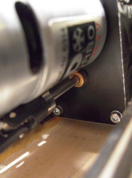

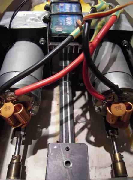

2x Speed 600 BB 14.4v Turbo op 12V... Met de 12v Turbo's boot ging het te hard. Zelfs nu nog overspeed. De reductiekasten zijn zelfbouw. De kruiskoppelingen lopen onder langs. Dat kwam beter uit met de gewichtsverdeling, plaatsing van 2x 12v accupaketten.

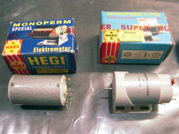

Deze mijnheer beschrijft een stukje geschiedenis van de Marx motoren. Op de 6e afbeelding staan de Monoperm Super (5) en Monoperm Super Special (4) gebroederlijk naast elkaar. De benaming 'Special' is mij nooit opgevallen, maar dit zijn wel de exemplaren, die ik zelf heb.
Ja dat klopt wel zo een beetje... Jan. De link heb ik direct in m'n favorieten gezet!
Maar even 'het doosje' uit de kast pakt voor wat voorbeelden.
De oudere motoren heb ik nooit aangeschaft... erg gericht op de 5 polige zijdezacht lopende... en schitterende planetaire reducties...
Marxx zat wellicht ook met met benamingen te strooien.
Beziet ook de doosjes... met extra tape er om. Super-Super-Super....
Ik heb destijds op aanraden van de heer van den Bussche de linker motor 3x aangeschaft. Ik meen voor 25 gulden per stuk in 1974 of 75 voor m'n reddingboot. Zonder planetair. De houders heb ik toen zelf gemaakt op de draaibank van m'n pa. Nog spijt van gehad.
Later heb ik met de opkomst van eBay een vooraad + Pile's voor in lengte van jaren aan kunnen schaffen. Daarbij heel veel geluk gehad hoor!

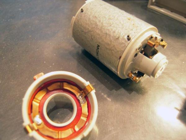

Dan een plaatje met een open getrokken motor. Die heb ik voor een habbekrats op eBay gekocht... stapeltje onderdelen. Daar waren de collectoren van los.
Wel... die heb ik weer vast gezet. Lopen weer prima.

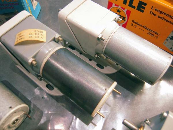

Ik heb in mn smit Denemarken 2x decaperm.
In mn smit Nederland (voor de restauratie, nu loop of sloop) staan 2 Monoperms, 6v. de donkere van de foto hierboven.
In mn nieuw verworven radarboot staat er 1, wel een grijze.
Wat is het verschil tussen de donkere en de grijze (voornamelijk leeftijd?)
Ik wil namelijk de 2 uit de nederland overzetten in de radarboot, zijn de vertragingen aan te passen?
