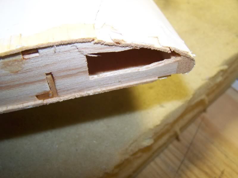

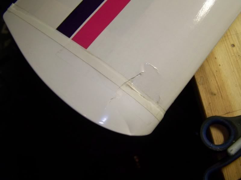

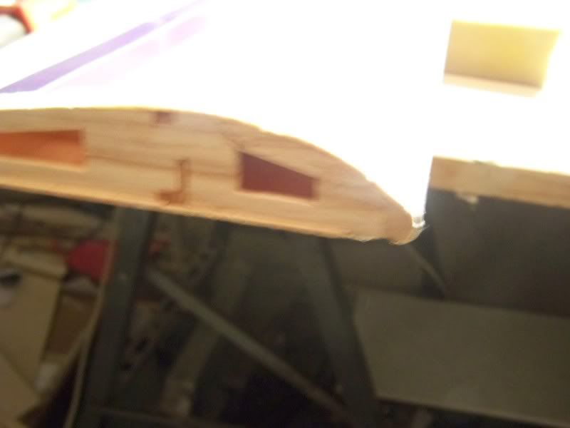

Helaas had de moeder van deze man dit toestelletje niet gezien en heeft ze haar indrukken er op achtergelaten :).
Een beetje plak en snijwerk later is dit ook opgelapt.
Dit ligt nu te drogen met het kunstof tipje er op geplakt.

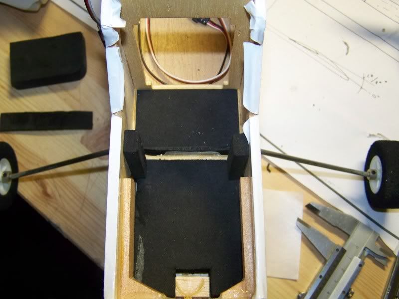

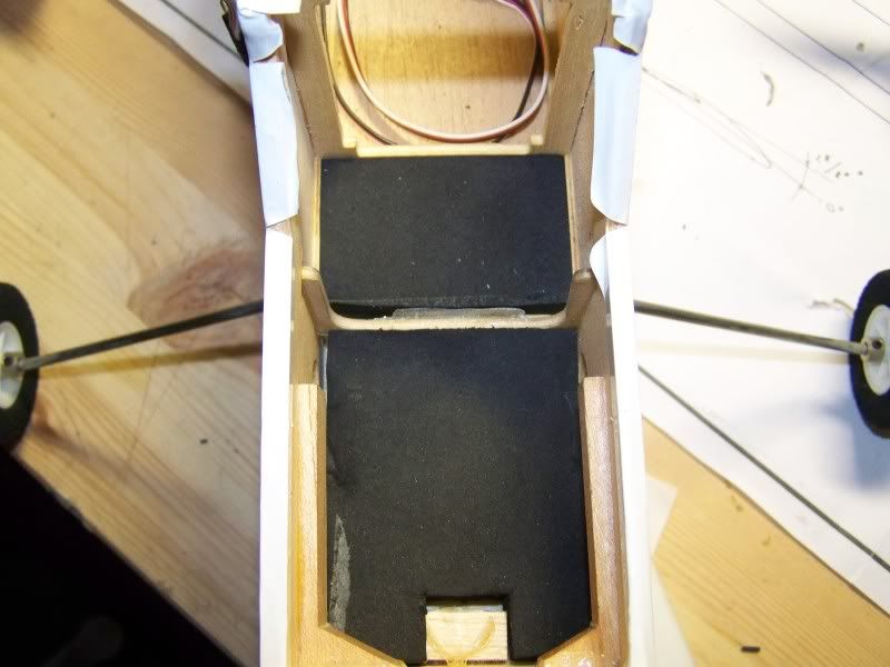

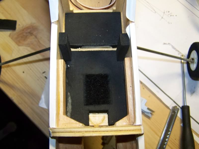

Dan af naar het rompje .Tankje inbouwen .
dit doen we dus met foam waar het tankje netjes op en tussen komt te liggen en klemvast komt .klitterband houdt de tank vast .
