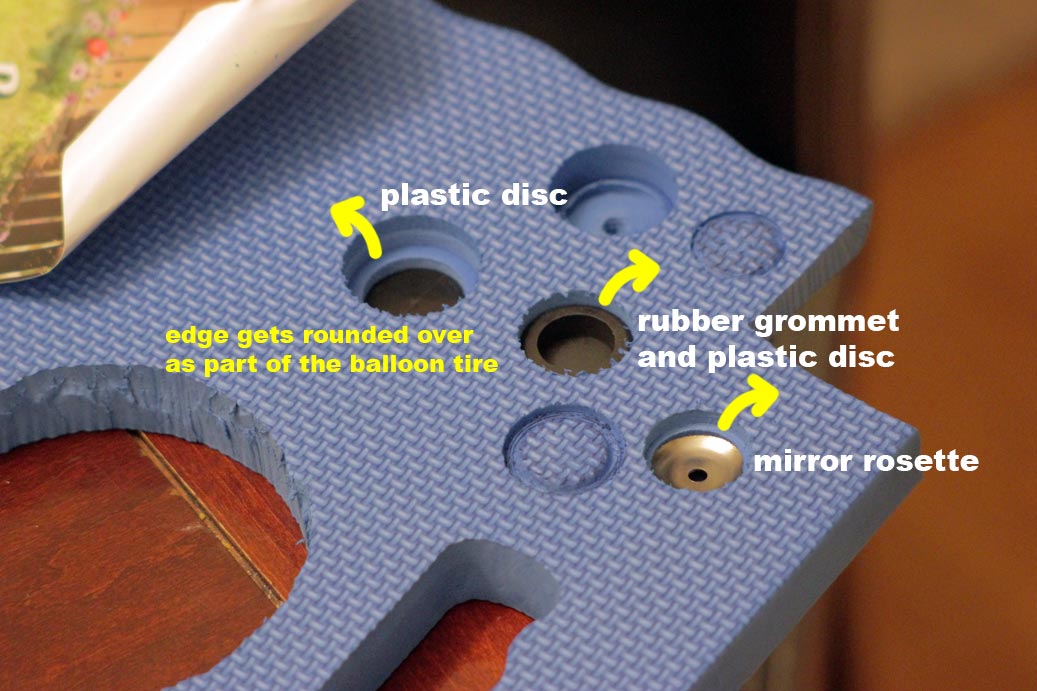

ik zou 8inch wielen willen hebben onder de super cub... echter zijn deze moeilijk te vinden.
dubro heeft er wel, maar deze hebben een veel te groot vast gedeelte(niet echt balloon wielen) + ze zijn zwaar 680gram per wiel!!
nu zou ik ze zelf willen maken,(soort rubber, lagen op elkaar kleven en dan rond schuren ofzo op een draaibank,)
maar wie kan mij zeggen welk rubber ofzo ik het best neem??
ik kan ook uit hout de ballonvorm+ binnenste wiel draaien, en dan bv de laatste 2cm daar enkel een rubberlaag op kleven...
tips ofzo altijd welkom
