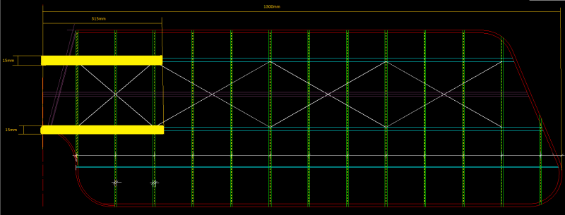

    Deze vraag volgt wel wat snel op de andere, maar ik ga ze toch stellen:
    Van hk kan ik 2 carbonnen vleugelbuizen kopen met diam 14mm (op tek 15mm) en lengte 750 mm
    http://www.hobbyking.com/hobbyking/store/__6818__Carbon_Fiber_Tube_hollow_14x750mm.html
    Als je van die 750mm de lengte van het middendeel van aftrekt en door 2 deelt dan bekom je nog 315mm vleugelbuis in de vleugel.
    Volstaat dit voor een vleugelstuk van 1300mm, of moet die buis langer zijn dan 750mm?
    [​IMG]

    bij zo'n model heb je geen buizen nodig !!!
    de spandraden houden de vleugels wel op hun plaats , alleen aan de wortelrib
    2 metalen /houten pennen om de vleugel op z'n plaats te zetten
    en daarbij als je buizen toepast hoe wil je dan wingwarping inbouwen , de vleugel moet zeer soepel zijn anders kom met een servo van bv. 20kg nog niet uit

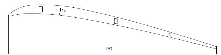

    Welk hout zou ik best gebruiken voor de ribben:
    [​IMG]
    3mm triplex of balsa (?mm)
    omdat het einde dun is, ben ik bang dat balsa niet stevig zal zijn.
    Mvg Jasper

    Gewoon vliegtuig triplex gebruiken!!

    Is het niet een idee om de constructie van de ribben net zoals de 1:1 te doen, met latten (6x3 of 8x4 vuren) boven en onder, en iets van 3 mm balsa of gewoon bouwmarkt triplex er tussen? Eventueel kun je dan het sterk gekromde voorste stuk van balsa met de volle dikte ( 6 of 8 mm) maken. Let op dat ik hier geen specifieke ervaring mee heb. (en Hans waarschijnlijk wel :))

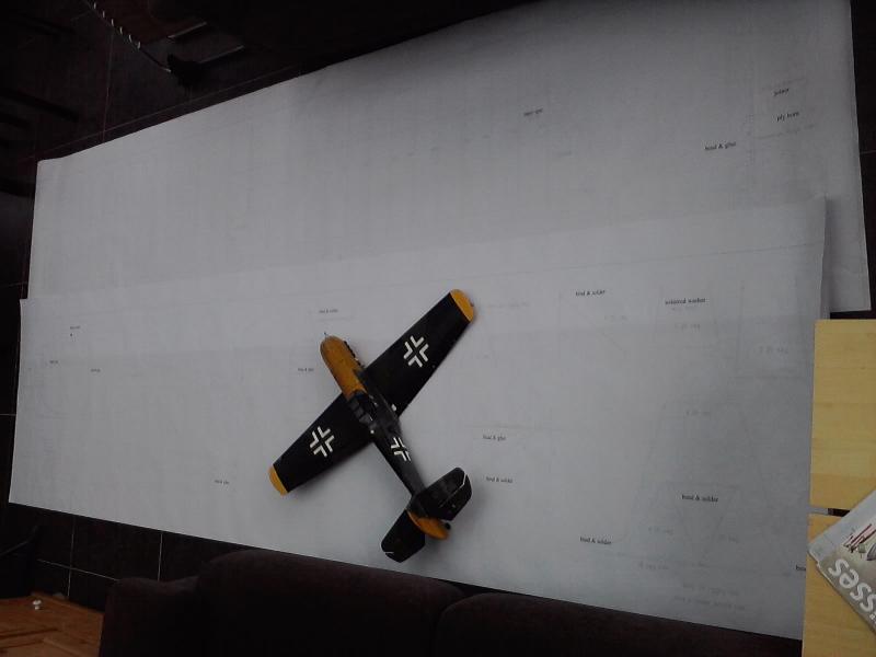

    Plannen zijn afgedrukt, huge :p
    [​IMG]
    900mm me109 ter vergelijking

    ja kan de ribben ook maken van 1 m/m triplex met 0,8 m/m cap strips.
    dit is sterk genoeg en ook flexibel i.v.m. de wing warping

    eventueel kan je iets dikker materiaal gebruiken

    Maar ik heb geen cnc machine. En dat lijkt mij wel wat teveel werk om elke rib zo te maken. Ik hou het bij massieve ribben uit triplex met gaten voor liggers erin.

    Oei, dan zat ik aardig naast met mijn gegokte houtdiktes. Verbaast me wel, met ribben van een halve meter lang.
