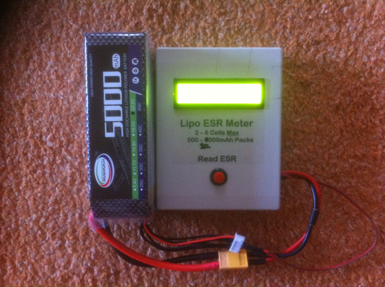

Mijn test gegevens:
C lipo =17
Ir per cell is 4 mOhm
Max stroom is 85Amp
voor wie meer info wil kijk ook hier https://www.rcgroups.com/forums/showthread.php?3102250-MOSEWORTH-RC-LiPo-Battery-6S5000-60C
en wie deze lipo of andere van Moseworth heeft gekocht graag jou bevindingen delen.
groet Hans

Is zoiets betrouwbaar deze test 17C of 60C dat scheelt nogal wat
ik heb de 2600mah 40C 6S gekocht , maar wat daarvan de werkelijke C zijn ? geen idee
mvg Andre
Beste Andre
Ja deze test is zeer betrouwbaar, helaas geven fabrikanten een C waarde op die niet realistisch is.
Wij als gebruiker staren ons er blind op daarom heb ik het test apparaat gekocht om dit te testen.
Jou Lipo zal waarschijnlijk een echte C waarde hebben van 15, dit is gebaseerd om mijn test ervaringen met verschillende merken LIPO's.
Dus maximale belasting van jou lipo wordt dan 2600ma(2.6A)*15=39A.
mvg Hans
Het gekke is dat ik er meer dan 100A uithaal en hij net handwarm uitkomt wordt .
dat is wel iets meer dan 39A
mvg Andre

Als je 100A eruit kunt halen, kun jij ook zien wat je spanningsval is dan?
6S is vol 25.2 volt onder belasting valt de spanning na beneden, heb je telemetry kun je dit uitlezen!
Zou mooi zijn als deze LIPO een C waarde heeft die in de buurt komt van 25-30C?
Een watt meter kun je dit ook mee testen.
Hoor wel van je
grts
Late reactie, maar had niet meer aan dit draadje gedacht
Heb de lipo getest spanningsval is slechts 0,1volt bij 107-110A
dus hij houdt de spanning goed vast , dit is op de grond gemeten.
mvg Andre

Beste Andre
Zie post 1 hierboven???
Nog even een opmerking aangaande jou bevinding : "Heb de lipo getest spanningsval is slechts 0,1volt bij 107-110A"
iR zou dan voor je LIPO pack op 0.00934 Ohm uitkomen oftewel 9.34mOhm deel dit door het aantal cellen 6 in dit geval kom je op 1.55 mOhm.
Vul ik deze waarde in in het LIPOtool ( http://jj604.com/LiPoTool/ ) dan kom je inderdaad uit op 38C.
Dan heb je inderdaad een perfecte LIPO, zou hem graag eens aan mijn LIPO checker hangen om te kijken of dit echt zo is!
mvg Hans
Je mag hem testen hoor geen probleem , we hebben dit met 2 man getest was anders niet te doen
en diverse keren ook het maximale ervan gevraagd , met steeds dezelfde waardes.
mvg Andre
Hier lijkt een tik-/rekenfoutje in het spel. te zijn: 100mV/107A = 0.9mV - gedeeld door 6 cellen in serie is dit 0.15mV per cell. Enige beschrijving van de meetprocedure & gebruikte apparatuur kan hier helpen (100A meet je niet met een huis/keuken multimeter)
