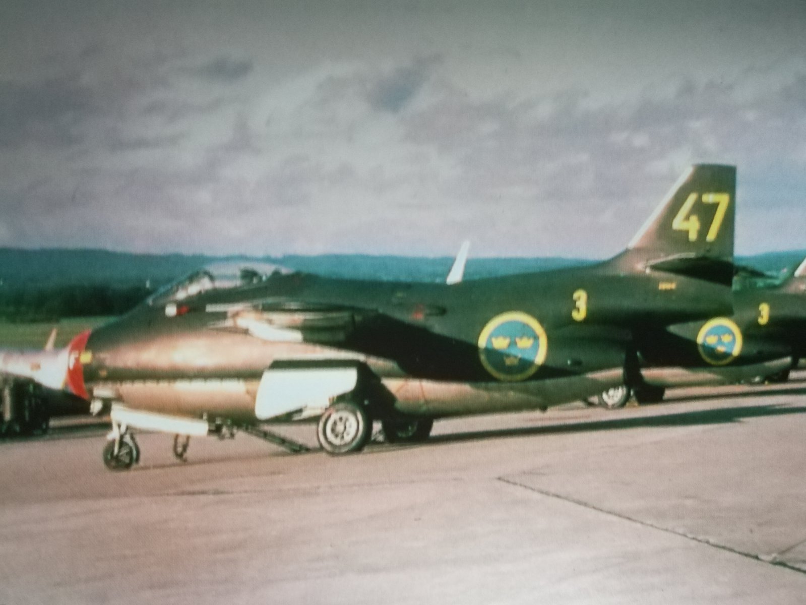

Ik ben van plan om mijn SAAB Tunnan een gecombineerde metaal / camouflage kleur te geven. De laagopbouw zou dan worden:
- balsa
- glasweefsel met PS100
- Motip velgenzilver (spuitbus) voor het hele toestel, voor blank aluminium effect
- bovenkant acryl camo met airbrush
- camo afwerken met matte vernis (airbrush)
Zoiets als dit:
Zou dit qua laagopbouw een goede keus zijn of loop ik risico qua hechting van de camo? (Dan zou het 'aluminium' tevoorschijn komen.. soort weathering)
