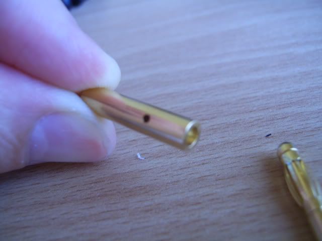

okay dan maar :
BEC/JST en grote en kleine tamiya's zijn redelijk straightforward om te solderen, maar nu ik mijn Funjet met 2mm goudcontacten wil uitrusten ( de 15/10 alvast ), kom ik tot de schrikbarende conclusie dat ik dat nog nooit heb gedaan .. :D
het mannetje loopt aan de binnen-achterkant conisch op een einde, het vrouwtje heeft enkel een ondiep gat en een klein gaatje zijdelings ..
tips over hoe, waar en waarom van harte welkom :lol:

Je moet gewoon het goudcontact vullen met soldeertin en daarna een draadje in steken.
Ik doe het altijd met een tang en daar een elastiekje omheen. Dat werkt ook.
Een tang voert veel warmte af, je zal daarom langer moeten stoken of een zwaardere bout moeten gebruiken voor een goede verbinding.
Een knijper is daarom een hele goede optie.
