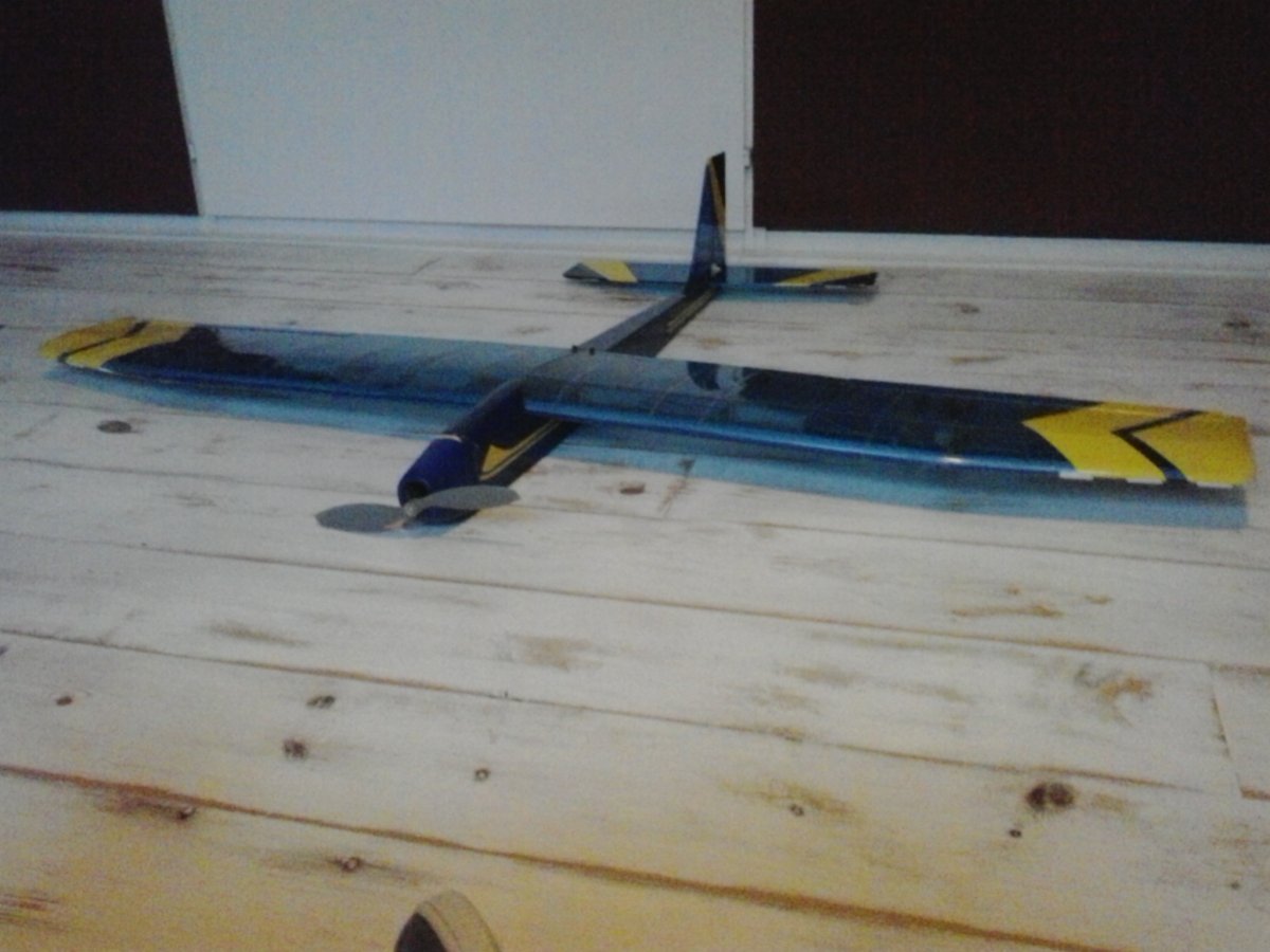

ha cdromflyer, Ik heb je raad opgevolgd en een balsa houten kist gebouwd. De setup van de vorige kist heb ik hierbij gebruikt. Het is de Condor van Hobbyking. Een erg leerzaam project trouwens. Mijn motor presteerde ook niet goed met de prop voor de racer. Zo, dit is het resultaat! Nu nog wachten op mooi weer en kijken hoe deze vliegt. Thanx voor je input!
