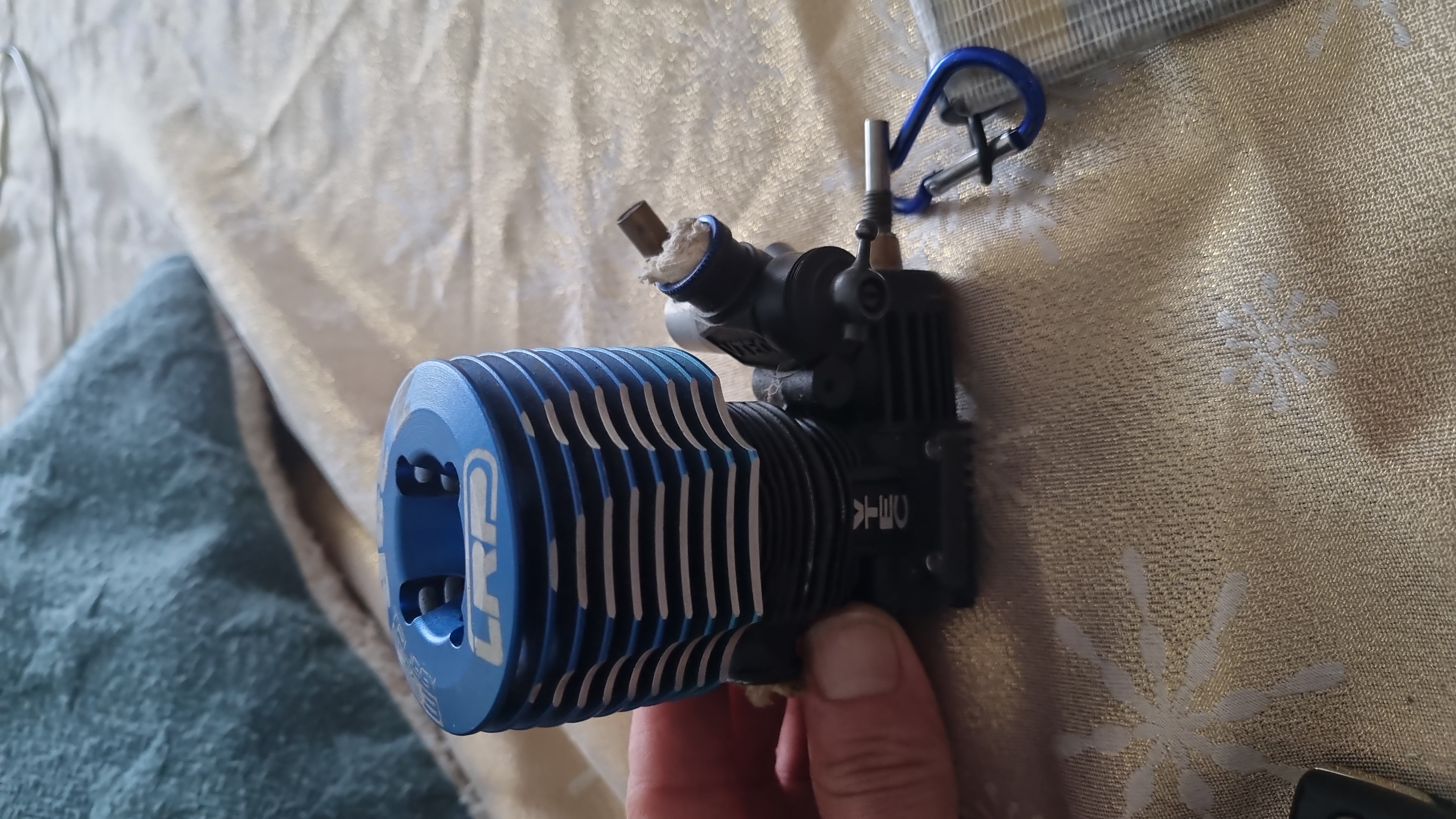

    Hallo,
    Ik heb deze hobby pas gestart.
    Nu heb ik een lrp z.28r spec 3 op de kop kunnen tikken,maar daar begint het onbekende.
    Ik kan namelijk negens uitvinden welke koppeling hier op pas,en waar ik die kan bestellen.
    Het liefs een race koppeling.
    Iemand enig idee of evaring met deze motor?
    En het modde van deze motor kan ik dit laten doen,of moet je dit zelf doen?
    Mvg patrick

    De koppeling die erop moet is afhankelijk van de auto. Veelal past een standaard buggy koppeling zoals de Werkrs 4-schoen erg populair is maar sommige auto's hebben een afwijkende koppeling.
    Modden kan in principe iedereen als je maar weet wat je aan het doen bent en weet hoe je de timingen moet meten. Een beetje schuine kantjes slijpen zoals je veel op het net wel aan tutorials kunt vinden doet iets maar niet echt veel.

    Kans is groot dat iedere standaard buggy koppeling gaat werken. De meeste mensen zetten gewoon de koppling over van de andere motor, is maar een paar minuten werk.
    Ik zie dat het een motor zonder trekstarter is? Je hebt dan wel een startbox?
    Als een startbox nodig is wel even op de diameter van het vliegwiel kijken, de ene is 34mm en de ander 38mm....

    buitenkant van de motor zegt niets over de binnenkant.
    bij verkeerd gebruik, kan zo'n motor total loss zijn voor de eerste tank leeg is.
    maar, laten van het positieve uitgaan:D
