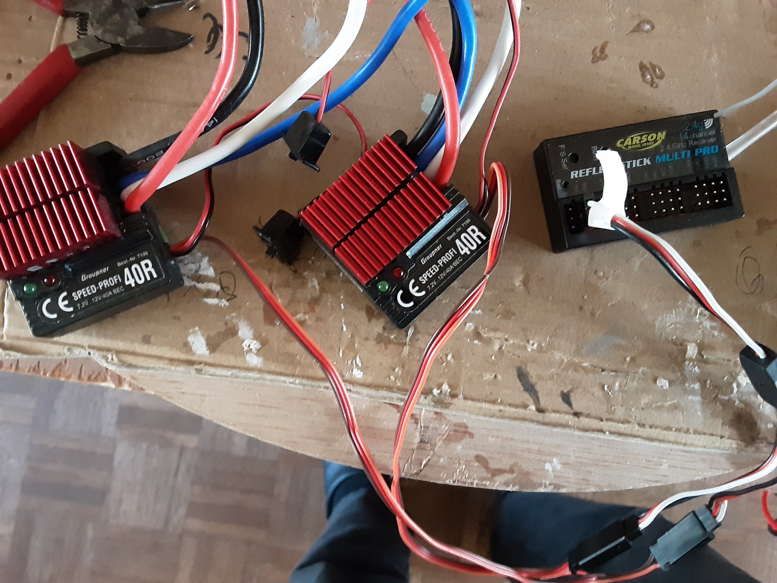

Hier zijn de foto,'s Mijn motorren zijn niet ontstond want als zij draaien maken ze een hoogverqend piepgeluid. En mijn motor regelaars zijn van graupner de speed profi 40R. Ik hoop dat je hier wat mee kan.
Hallo Rene, Ik denk niet dat Marc en Klaas zulke foto's bedoelen... Dat je motoren piepen tijdens het draaien komt niet omdat ze al dan niet ontstoord zijn (met drie condensatoren), maar omdat je de aanstuurfrequentie van de regelaar hoort in de wikkelingen van de motor. Deze regelaars werken in het hoorbare gebied, er zijn ook regelaars die géén piep genereren als je het storend vindt. Groeten, Jan.
Op de foto is te zien dat de 2 regelaars voorzien zijn van een BEC. Slechts één BEC mag de spanning naar de ontvanger leveren, een beetje moeilijk te zien op de foto. Haal dan bij één van de regelaars het rode draadje uit het stekkertje, dat in de Y kabel gaat. Grt. Ronny
