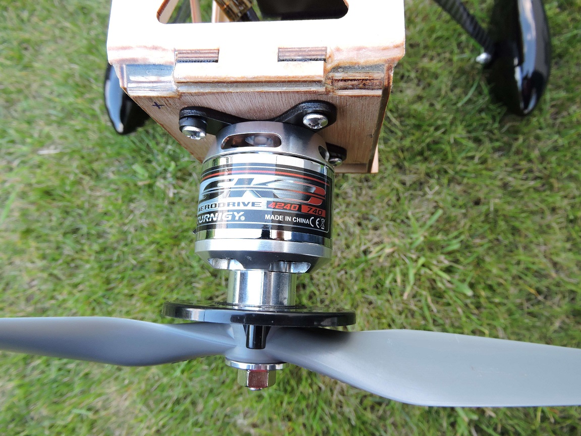

Ik ben bezig met de bouw van een SBACH 300 (1400mm wingspan dus 30e type), maar heb een raar probleem met de motor. Deze zit er op:
Nu heb ik als probleem dat als ik snel vol gas geef, deze een schreeuwend geluid maakt en zijn toerental in elkaar stuikt. Wanneer ik dit langzaam opbouw heb ik geen probleem.De gebruikte prop is een 14*8.5 en de motor (740KV) heeft een max. vermogen van ±840W. Ik las ergens iets over saturatie en dit lijkt er wel sterk op maar...
- Ook met een 13*8 prop zelfde verhaal (telkens met timing en motor load op de regelaar zitten spelen maar niets helpt (timing zet ik op high). Je zou denken dat de stroom lager is en saturatie niet optreed maar blijft gelijk.
- Heb een 2de identieke motor liggen en geeft hetzelfde probleem.

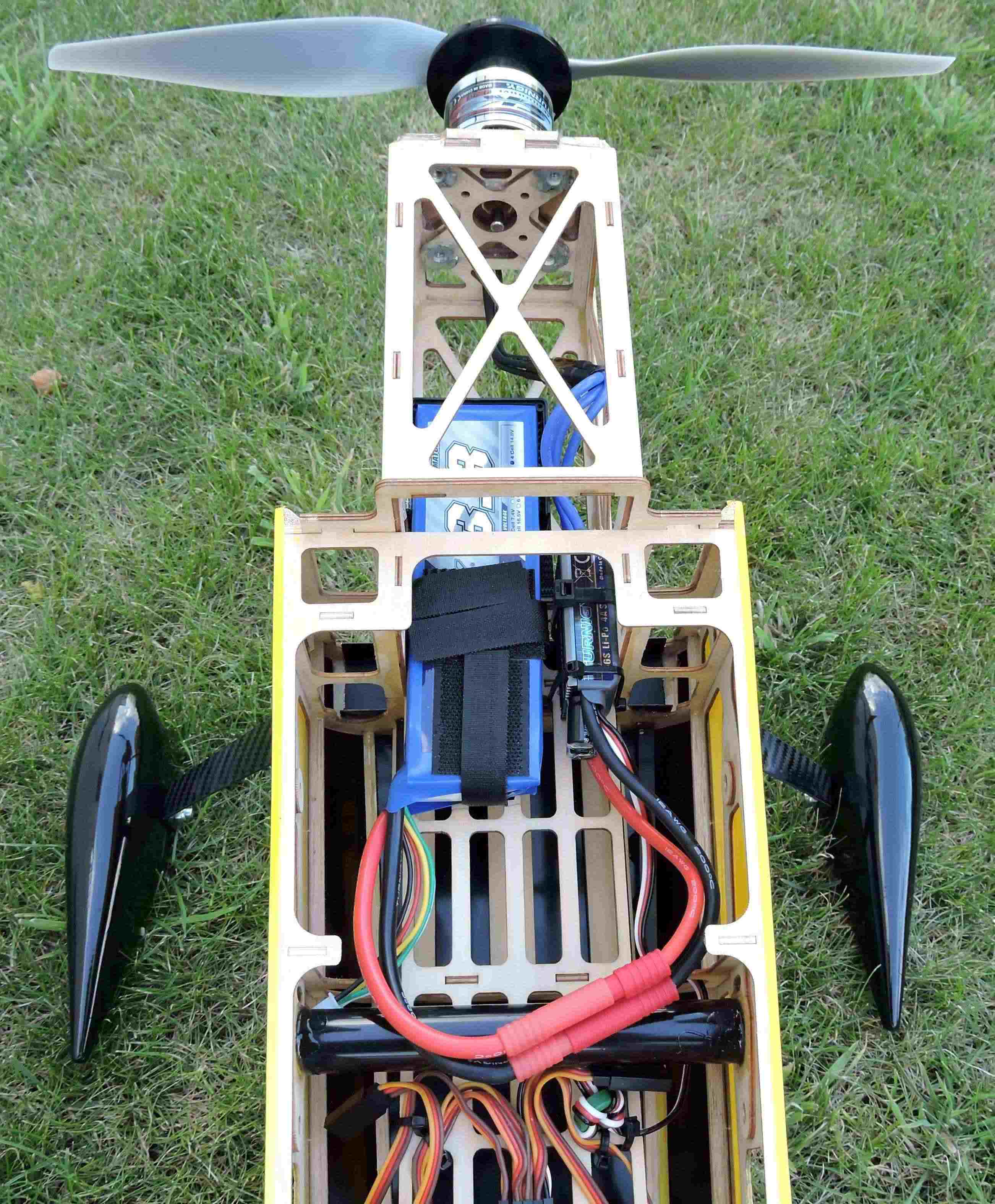

- Aansluiting batterij op esc zoals hieronder:
En nu komt het:
Als ik er zo een eenvoudig power metertje tussen steek om eens de max. stroom te monitreren, heb ik geen probleem en doet de motor (beide) het perfect!?! Zie onderstaande:
Hoe is dit mogelijk? Heeft het met de lengte van de draden te maken?
Max. stroom liep op tot 54A op de grond (motor mag eigenlijk maar max 50A).

Dat het probleem over is wanneer je de meter er tussen hangt komt hoogst waarschijnlijk door de extra weerstand die je met deze opstelling creëert. Er zitten maar liefst zes extra connectoren (drie verbindingen) tussen, een stukje extra draad en natuurlijk de meter zelf. Door de extra weerstand die daardoor ontstaat zal de maximale stroom die er kan lopen minder zijn. Je meet nu 54A maar dat zou zonder die meter best een aantal Ampères meer kunnen zijn. Als de motor bij 50A al tegen het maximum aan zit kan het dus best zijn dat bij 10A meer het ijzer van de motor al in verzadiging komt.

Volgens mij gaat het om deze motor.
http://www.hobbyking.com/hobbyking/...SK3_4240_740kv_Brushless_Outrunner_Motor.html
De prop die je gebruikt zal i.c.m. deze motor een stroom verbruik opleveren van 60A en hij kan max 50A aan.
Je hebt dus een te kleine motor gekozen.
