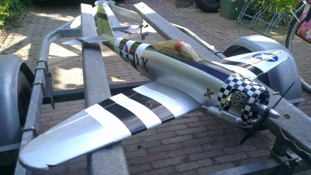

Het brandstof gebeuren is vrij nieuw voor me en ik heb een P-47 warbird met OS Max .25 FX aangeschaft.
Op de grond loopt deze motor prima, in de lucht ook maar tot ongeveer 3 kwart gas.
Bij volgas loopt ie al moeilijker en bij een bocht/looping valt de motor uit.
Ik heb alle slangen vernieuwd, de tank beter in schuim gelegd en zo'n sinterclunk gemonteerd. Nieuwe gloeiplug erin gedraaid. Dit helpt echter niks.
Daarna de motor wat vetter afgesteld, dit scheelde ietsje, maar niet genoeg.
Ik vlieg (of probeer het) met methanol van Hobby-in met 5% nitro.
Zoals ik hem eerst afstelde, starten dan armer draaien tot hij begint te 2takten en toerental oploopt en dan achterover houden zonder dat ie inzakt. Na wat vluchten dus wat vetter laten staan, maar dat hielp dus niet erg.
Op de grond kan ik schudden, draaien en andere capriolen uithalen met het toestel en de motor blijft mooi volgas lopen.
Wat kan hier de oorzaak van zijn?

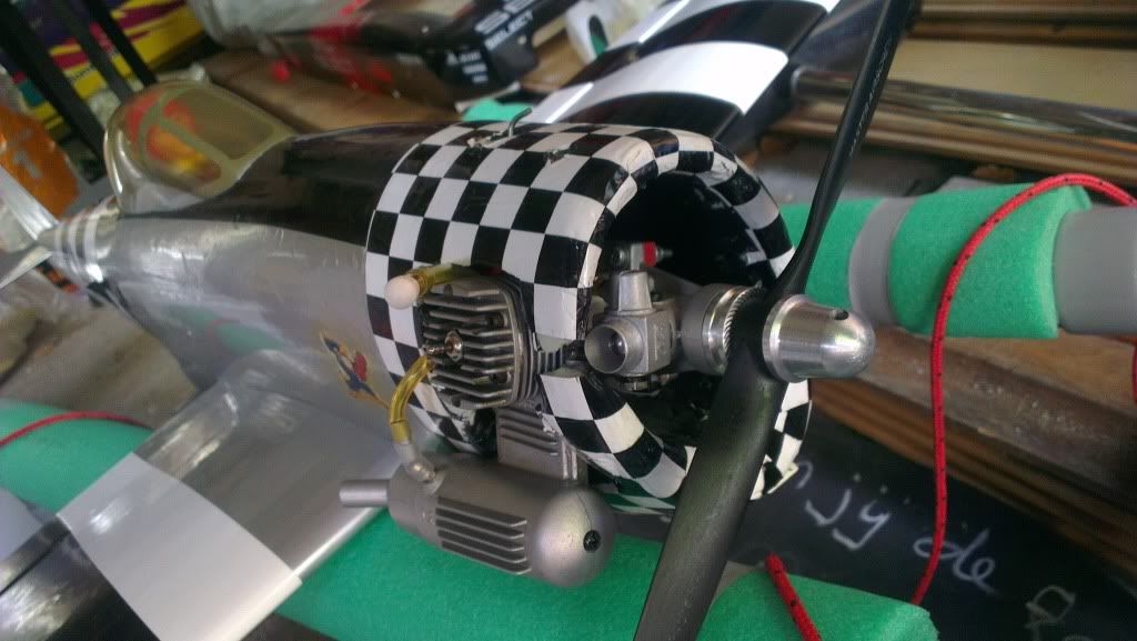

Paar dingen die ik kan verzinnen: zit er een motorkap omheen? probeer het dan eens een vluchtje zonder motorkap. Mogelijk beïnvloed de kap de luchtstroming in de carburateur, en begint dat op te spelen bij de hogere stromingssnelheden in de lucht. Is zeldzaam, maar het kan.
Het gebeurt zo te horen op het moment dat je G-krachten gaat trekken. Wat gebeurt er als je een buitenwaartse looping (desnoods een halve) draait (even op de rug rollen en vol down tot je bovenin weer rechtop vliegt)? Je trekt dan negatieve G. Als het dan wegblijft, moet je het hoofdzakelijk in de tank en brandstofslangen zoeken
Is de slang die je als clunk in de tank hebt niet te dun en soepel, dat het gewicht van de clunk de slang dichtknikt onder zware G belasting (je trekt met een wat krachtiger kist moeiteloos tien G). Soms zijn de slangetjes die bij zo'n tankje geleverd worden beanstigend dunwandig....
Is de slang van de klunk niet te lang. waardoor bij hoge G-krachten de zuigopening bijvoorbeeld te dicht bij de tankwand komt en zichzelf afsluit? (dit is een beetje een gokje gezien de positieve G waarbij het gebeurt, maar ik heb dat wel eens meegemaakt bij een kist waarvan in rugvlucht de motor bij volgas steevast onmiddellijk afsloeg, bij half gas kreeg ie net genoeg en liep het probleemloos door)
Tank zit ook niet te laag t.o.v. de sproeier? (nog nooit meegemaakt dat dat problemen gaf overigens)
Eerst kap er af, kijken of dat beter gaat. Als dat niet helpt, nog steeds zonder kap, slang van de clunk vervangen door een iets stuggere, kijken of dat wat uitmaakt. Clunk een paar mm inkorten (nog steeds zonder kap).
Zodra het probleem weg lijkt, kap weer terug, kijken of het terug komt.
Zo ja, openingen in de buurt van de carburateur groter maken, zo nee, lekker doorvliegen.

De motorkap zit vast en kan er dus niet af, heb wel een hapje weggehaald bij de carb. Lijkt me niet dat er te weinig koeling is of zien jullie dat anders?
Uitlaat zit goed vast en slangen zitten goed.
Die kap gaat in elk geval geen problemen met de koeling geven schat ik zo in, maar dat kapje wat je weggehaald hebt voor de carburateuropening zou héél theoretisch de aanzuiging kunnen beïnvloeden. Niet erg waarschijnlijk, maar toch....

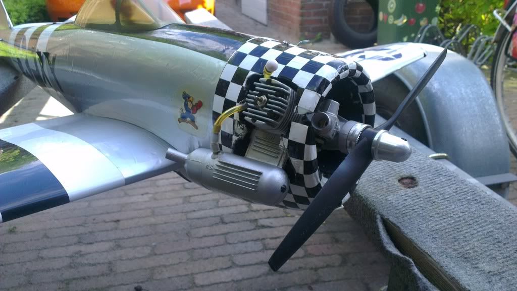

Het stukje wat ik weg heb gehaald zat naast de carb, kon hem nog geheel afdekken met m'n duim en heb met en zonder gevlogen, geen verschil.

afstroming van de carburateur. je lucht wordt van de carb afgesneden waardoor hij in de lucht te vet gaat lopen en op de grond alles prima is .
ik heb daar ook last van gehad bij mijn me109 daar viel de carb opening net iets boven de spinner ;kelkje erop gemaakt van 1cm en over was het probleem .
pij een p47 heb je geen spinner wel een dichte motorkap .hierdoor kan er overdruk ontstaan wat ook van invloed is .
motorkap verwijderen en hij loopt goed is dus zorgen voor ontluchtingsgaten in de kap .
