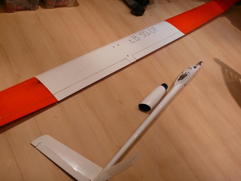

Ik heb een aantal jaar geleden 2 F3B kisten overgenomen. Beide zijn zelfbouw, maar wel gemodelleerd naar bestaande kisten. Met een vlieg ik regelmatig aan de lier. De ander staat al jaren in de opslag en dat is jammer.
Deze is gemodelleerd naar de Graphite van FVK. Oftewel een bezemsteel met afschuifneus, V staart en een flinke lap vleugel. GFK/Aramide romp, balsa/schuim vleugel.
De vleugel weegt incl servo's 1300 gram. De romp met servo's ca 600 gram. En dan zat er nog aardig wat lood in. De spanwijdte is ca 3.20 meter.
Ik wil deze kist elektrificeren. De afschuifneus heb ik afgezaagd met een 40 mm opening als gevolg. De servo's en ontvanger kan ik verplaatsen naar onder het vleugelzadel. De lipo en regelaar komen voorin in de romp. Een steekverbinding moet de motor automatisch aansluiten bij opschuiven van de neus.
Ik heb een Hacker met vertraging liggen, maar de ervaring in een eerdere kist leert dat ik zelfs met een 10*6 prop nog 70A trek op 3S... En ik denk eerder aan een motor die een veel grotere lat wat efficienter kan laten draaien (14 * 9 of 16* 8 heb ik nog liggen).
Verstandig? Zo ja welke HK motor is geschikt? Mag niet te dik zijn, liefst 35 tot 38 mm max ivm kabels.
Of toch de Hacker op 3S, eventueel een grotere prop en een dikke regelaar?
