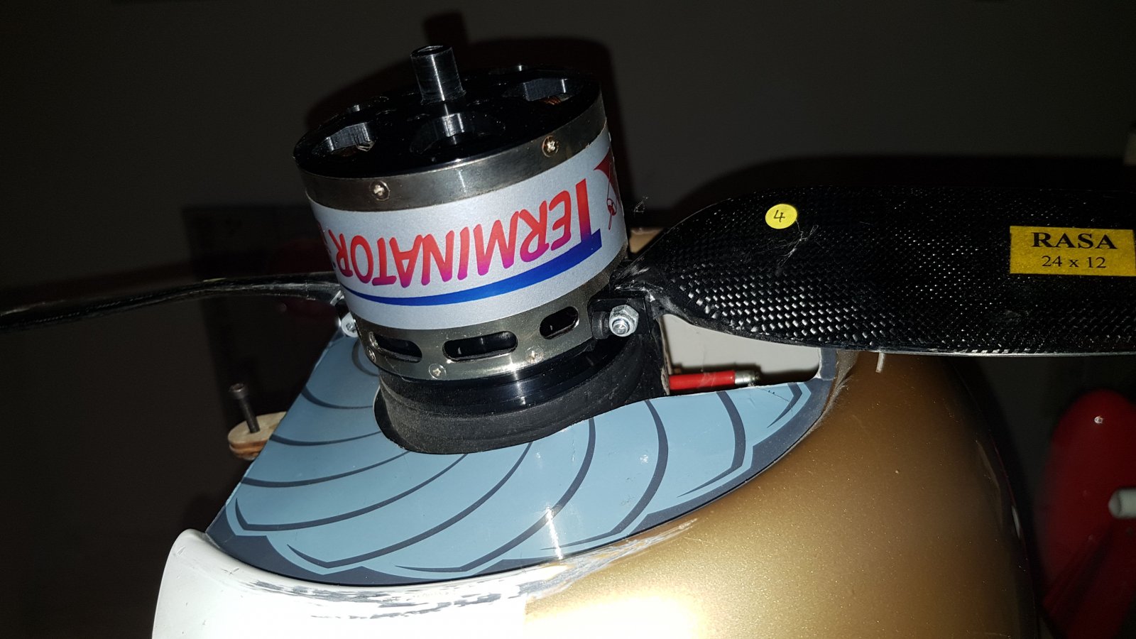

    Ik wil graag mijn plettenberg ombouwen naar fixed prop, ipv de folding versie zoals hij nu. Toestel vliegt op 12s
    De motor zit nu in de spinner. Maar zou moeten verhuizen naar de reguliere plek.

    wat is de vraag? Je zal inderdaad de motor naar achter moeten zetten, de Prop komt dan op dat kleine uitstulpje voor op de motor.

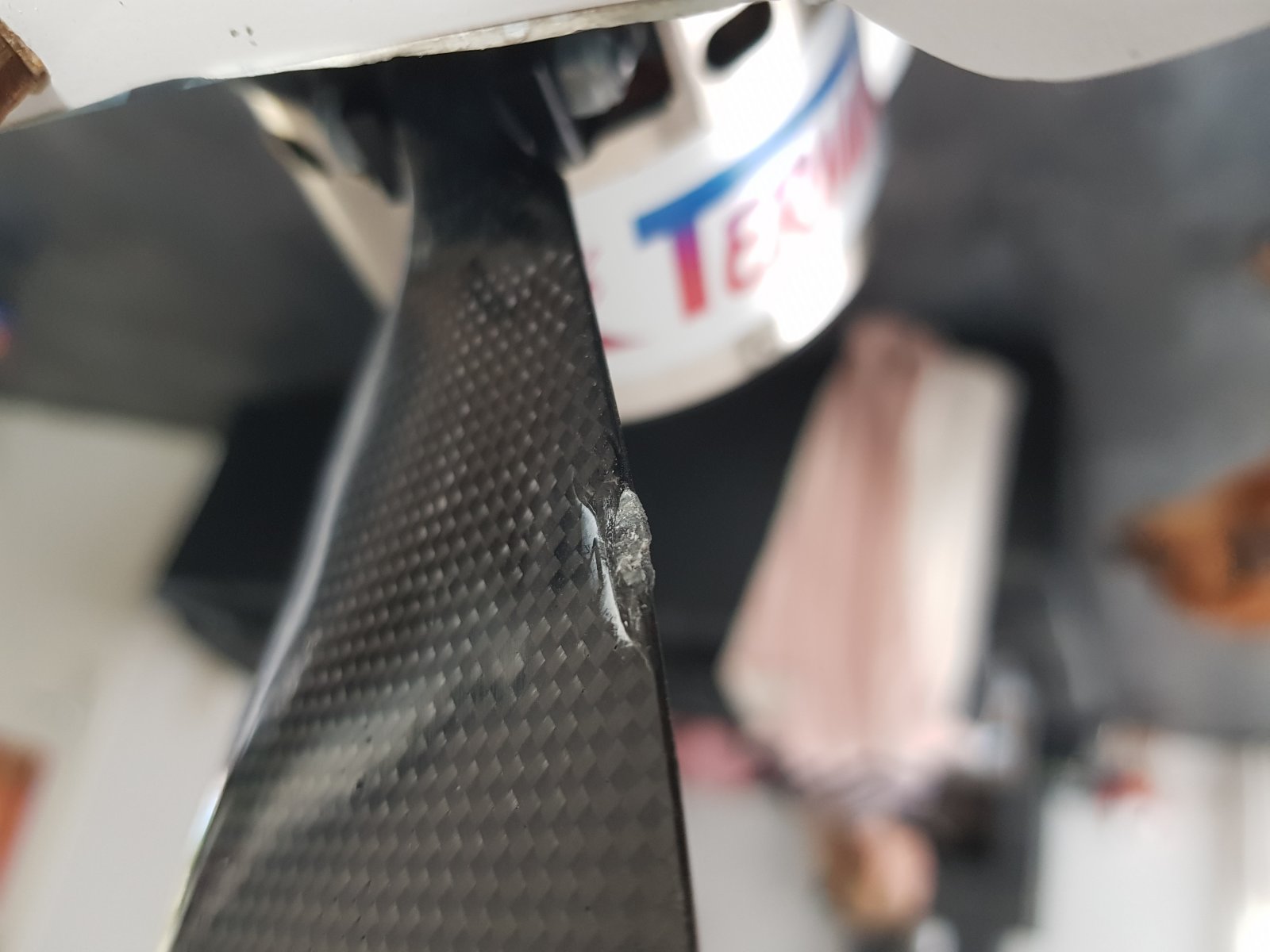

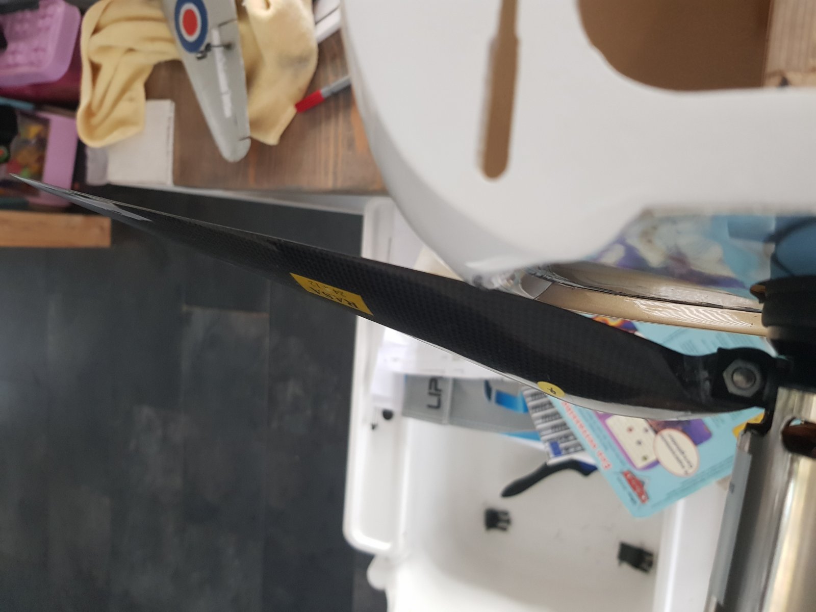

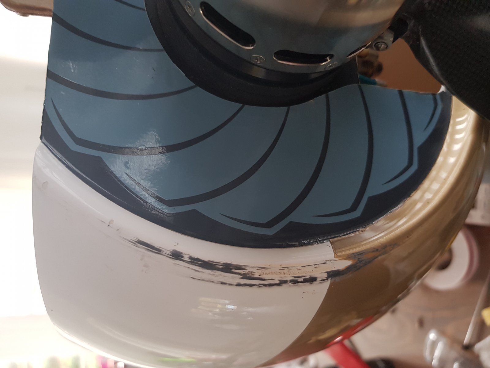

    De kracht die op de bladen komt is vrij groot. Had ze ook vrij vast gezet.toch bewegen ze na 1x vliegen weer relatief vrij. Mijn vraag is eigenlijk wat een goede mount zou zijn. Stand offs of een werkelijke mount. Of de f3a bevestiging van plettenberg zelf. Ik heb heel veel speelruimte met de aandrijf accu's. Er is wel genoeg gewicht om naar voren te plaatsen.
    De accu's gaan nu vrij vlot leeg, binnen komen met 10 procent vermogen zorgt ervoor dat ik langzaam over de hele grasbaan vlieg, Gooi ik de switch om dan rusten de bladen weer tegen de cowl. Mijn angst is ook dat de prop zichzelf een keer vernietigt. Geen zin in als ik met me zoontje op h3t veld sta, het zal vast 3n zeker voordelen hebben. Maar voor mij echter alleen nadelen, plus dat een 'zwever ' prop op een 3d kist in mijn ogen belachelijk lijkto_O

    Zie foto's

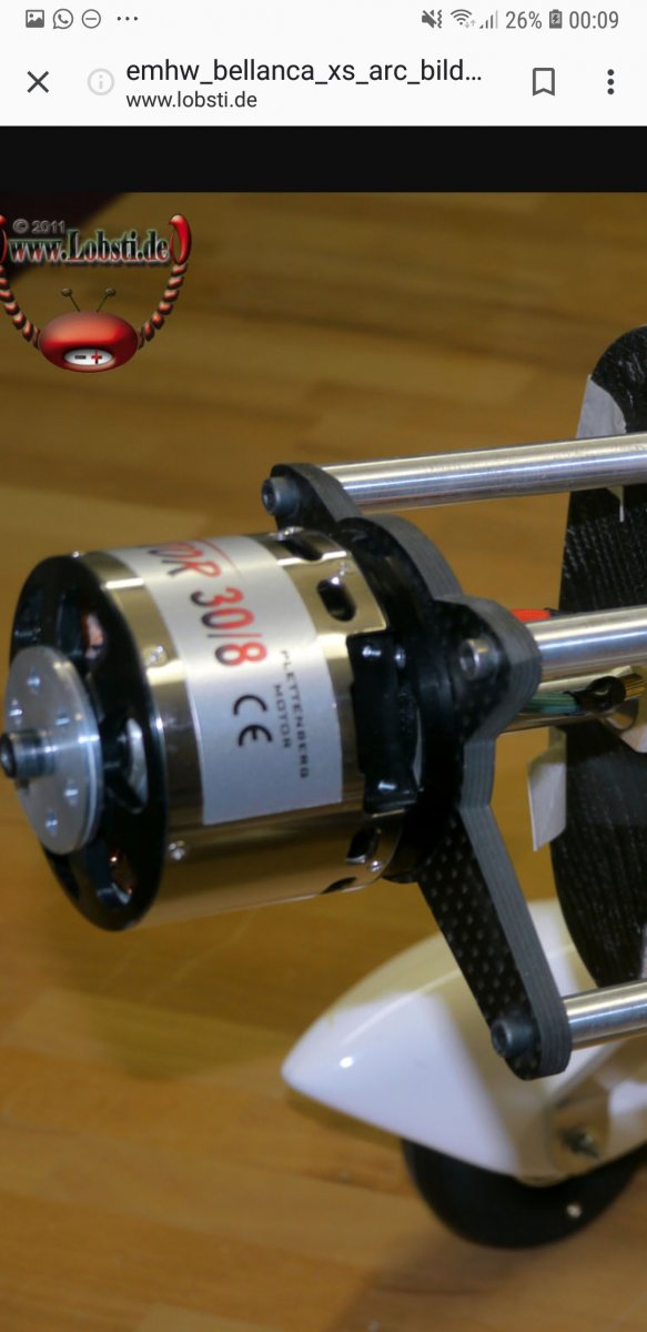

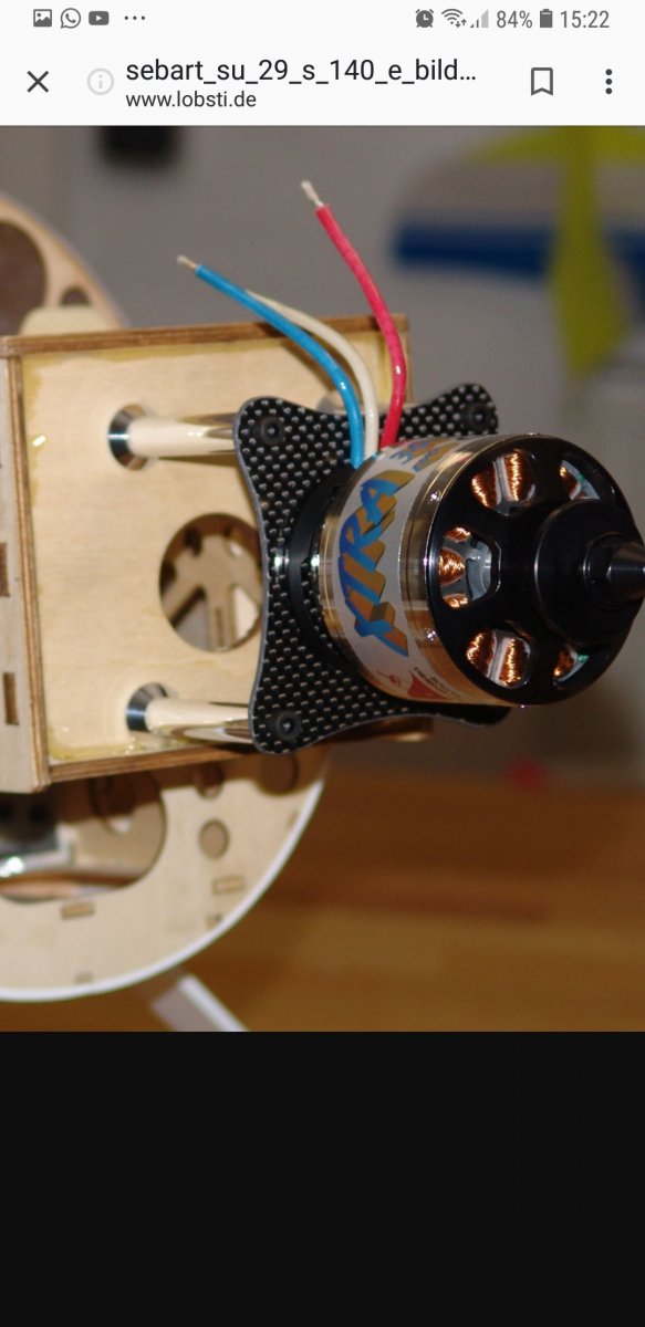

    Volgens mij heeft Plettenberg zelf geen F3A bevestiging, volgens mij word er een kruis meegeleverd wat je met 4 bouten achterop de motor kan schroeven.
    Ik hoop dat dat meegeleverd is door de vorige eigenaar.
    En dan ook de propadapter met de 6 bouten.
    Je kan dat dan gewoon met standoffs op het motorspant bevestigen, net zoals je een "normale" motor zou bevestigen.
    Ik vond een site waar ze dat bij een Sukhoi gedaan hebben met diezelfde motor.
    Standoffs zijn gewoon spacers, die kan je heel goedkoop op Aliexpress vinden, even opmeten hoe lang ze moeten zijn en wat de binnendiameter moet zijn.
    En je kan ze in de raarste kleurtjes vinden.
    1 tip, ik zou niet meer met die prop gaan vliegen, hij heeft best wel een tik gehad en als een blad afbreekt sloop je echt je hele kist weet ik uit de praktijk.
    Het is niet zo dat het gevaarlijk is, de prop schiet niet heel ver weg maar je sloopt zeker de hele voorkant van je kist.
    http://www.lobsti.de/index.php/motoren/xtra-evo-30

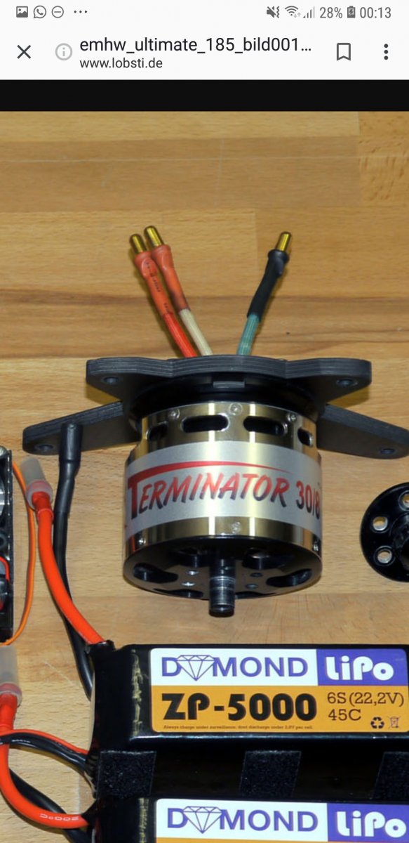

    Er zit nu een 6 bouts aansluiting voorop de motor. Het kruis heb ik er niet bij.. mijn angst was ook enigzins dat een bevestiging met afstandsbussen zou gaan torderen. Daarom dacht ik aan een soort van box mount.

    De motor van de link is iets anders. Maar komt op Het zelfde neer. Krachten worden wel mooi opgevangen met zo een groot bevestings kruis
