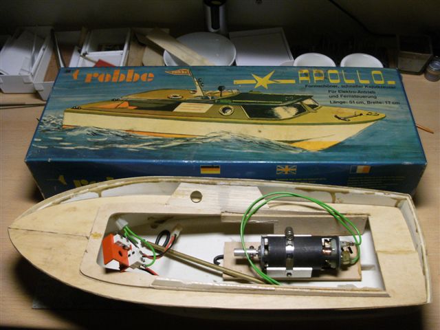

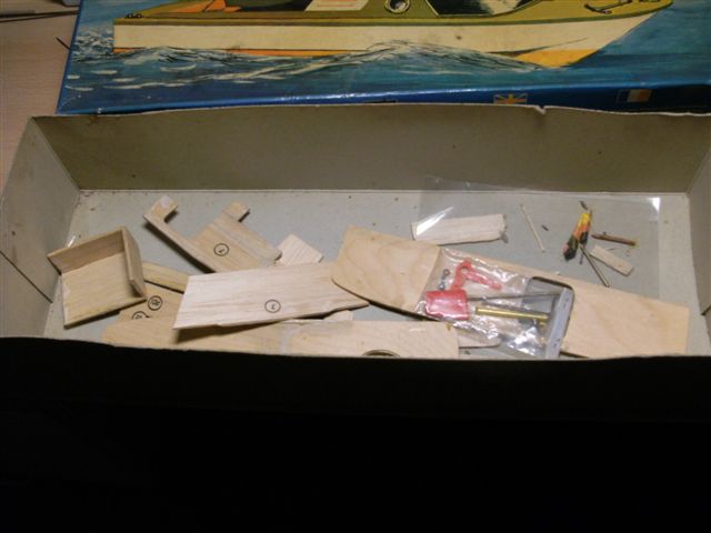

Zoals in die tijd gebruikelijk was, werd er een eenvoudig polyester-rompje geleverd en additioneel een aantal balsa onderdelen voor het dek en het dekhuis. Op deze wijze werd de beginnende modelbouwer bekend gemaakt met het bewerken van balsa en het verlijmen ervan:
full

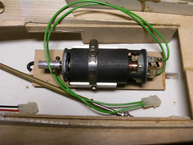

Deze bouwdoos heb ik gekocht vanaf marktplaats en de vorige eigenaar had al een begin gemaakt met uitsnijden van de balsa onderdelen. Zelf heb ik nog een electro-motor liggen die qua capaciteit voldoende moet kunnen leveren om de Apollo een leuke snelheid te kunnen geven.

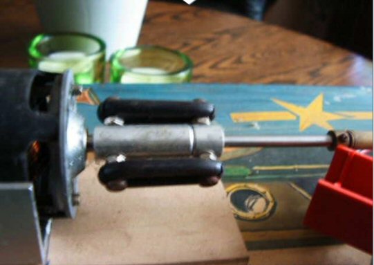

Ieder onderdeel probeer ik zo origineel mogelijk te houden. De koppeling tussen motor en motor-as stamt ook uit de tijd dat de Apollo op de markt kwam. Deze koppelingen zijn onverwoestbaar, maar hebben als nadeel het iets hogere gewicht en grotere afmetingen.
full
Flex-assen bestonden nog niet evenals carbon-motorspanten. Alles werd vervaardigd uit materialen en constructies die ruimschoots voorhanden waren. Balsa, grenen(-hout) en de metalen slangklem. Het was een grote uitdaging motor en schroef-as netjes uitgelijnd te krijgen. Anders ontstond er speling wat resulteerde in verlies van energie (trilling, herrie).

Leuk om te zien Jan,
Heb zelf ook ongeveer 20 boten uit de begin tijd van robbe.
De apollo heb ik ook gehad en is een zeer leuk bootje,
De motor die je nu bij de boot hebt is eigenlijk voor een andere robbe boot nml de robbe nessy(een speedboot)
En is veel te groot voor een boot als de apollo en werkt op een spanning van ongeveer 24v(20 nicad cellen)
De motor welke robbe erin bouwde was volgens mij een marx monoperm.
Het type motor wat op de foto staat is volgens mij een eltmax 30

:mrgreen: bedankt voor de tip! De motor is intussen omgedraaid.

Ja, dat kun je wel zeggen! Even een waarschuwing, die motor is toch zeker anderhalf maal zo sterk als een speed 700 Neodyn ..... Of tewel, die kan een twee tot drie keer grotere speedboot verrekte snel over het water laten bewegen! Daar ga je je handen aan vol krijgen! Met accu's erbij wordt het geheel waarschijnlijk ook nog eens veel te zwaar.
Zo'n bootje loopt ook al heel mooi en erg snel met een speed 400 er in. Is maar een tip.
