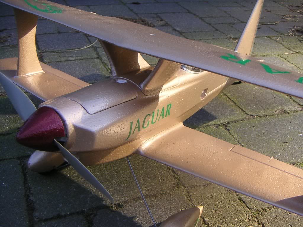

Foto's in mijn vorige post aangepast.@ EvanderH --> is dit landingsgestel niet te zwaar? Ik moet ook nog een 60 à 70 g lood on de neus steken.
