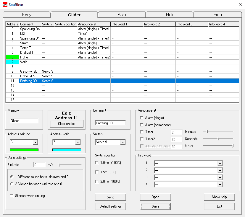

    Je hebt wel een kabeltje van MPX om hem aan de PC te hangen?
    Dan is de configuratie van het kastje op te vragen en bij te stellen.
    Het kan zijn dat tie op tijdsinterval staat maar en of ook een externe aansturing.
    Zoals in het onderstaande plaatje. servo 9 activeert het brabbelen van de GPS informatie.
    En de rest gaat op tijdsinterval of als het sensortje een limiet meet.

    Souffleur net aan de computer gehad maar er stond nergens een schakelaar toegewezen, heb hem nu wel de laatste software update gegeven. Wordt vervolgd

    Klopt de kanaal toewijzing in altis nano (en eventuele andere sensoren) met de zender en de souffleur? Mijn ervaring is als daar dubbelingen of verschillen in zitten het vaak niet goed werkt.

    Weer de nano aan de computer gehangen en kon nu eindelijk de toewijzing van de adressen vinden, deze nu aangepast naar adres 6 en 7. Deze instelling kon ik eerst niet vinden, volgende vlucht kijken of het nu wel werkt.

    Vandaag wezen vliegen en eureka alles werkt zoals gewenst. Dus Maarten je zat goed met de adressen, was jammer dat ik dit eerst niet kon vinden. Allemaal hartelijk dank voor het meedenken.
