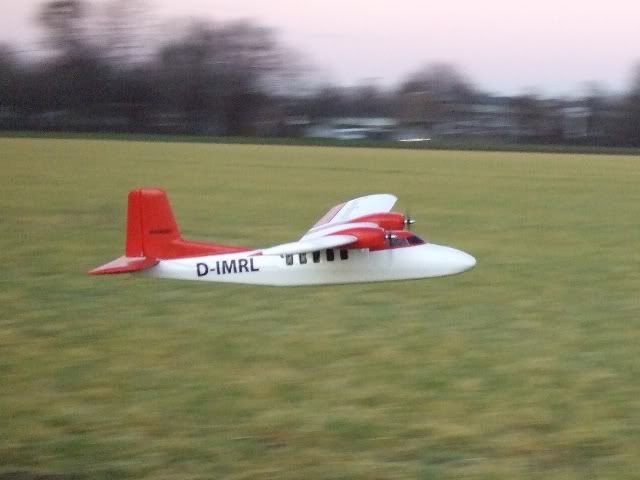

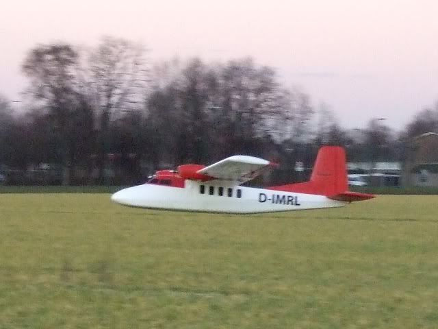

Eerste glijvluchtjes waren in het donker :black:, maiden is te laat, maar ik kom wel een keertje filmen, heb 'm ook niet niet "echt" zien vliegen.

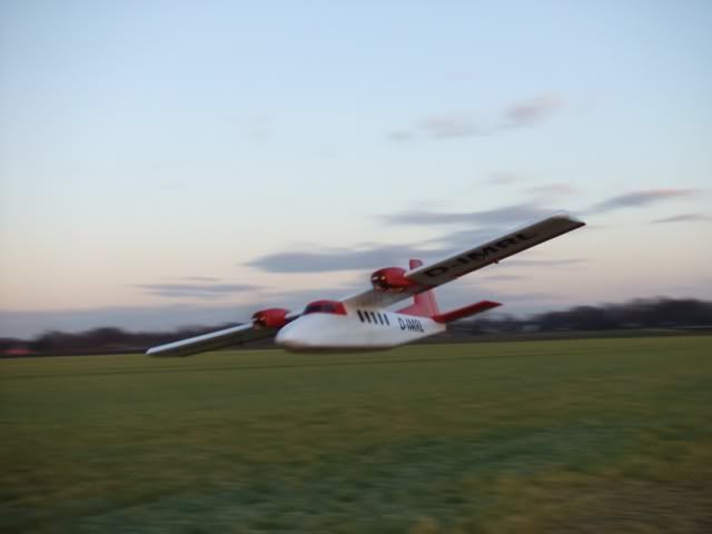

heb hem nu alleen nog maar gevlogen met 8*4 werkt prima
voldoende vermogen stijgt heel behoorlijk met z,n 1150 gram maar geen verticale klim
heb inderdaad ook nog 6*4 propellors liggen
daarmee minder vermogen maar meer bodemspeling
ook nog eens proberen ! hopelijk weekend wat beter weer

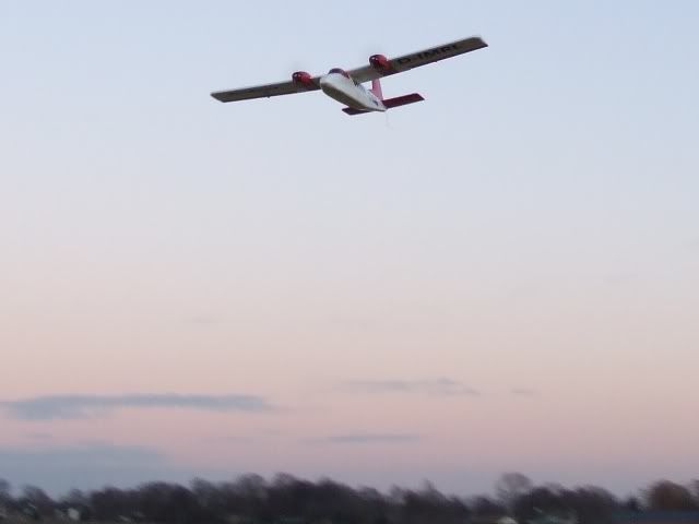

Zeer lekker vliegtuig om lekker mee te stunten of heerlijk ontspannen te vliegen. Vorige week bij windkracht 5 geweldig kunnen vliegen. Met de standaard motoren en een 3S LiPo gaat dat zelfs prima. Met wind mee een raket :D

klinkt goed ! na wat filmpjes en info op dit forum ben ik er zeker van overtuigd
dat de ts2 prima vliegt met z'n standaard motoren !

ben zeker te spreken over de vliegeigenschappen ! rollen loopings allemaal geen probleem
(nu alleen nog op veilige hoogte) erg leuk en geweldig geluid van deze twin
