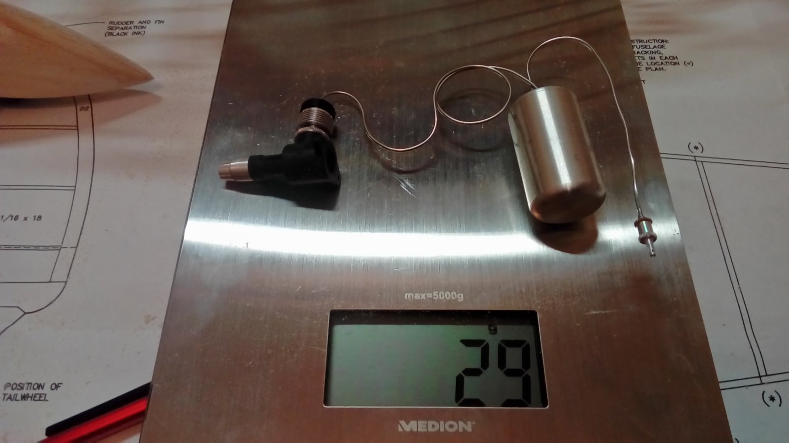

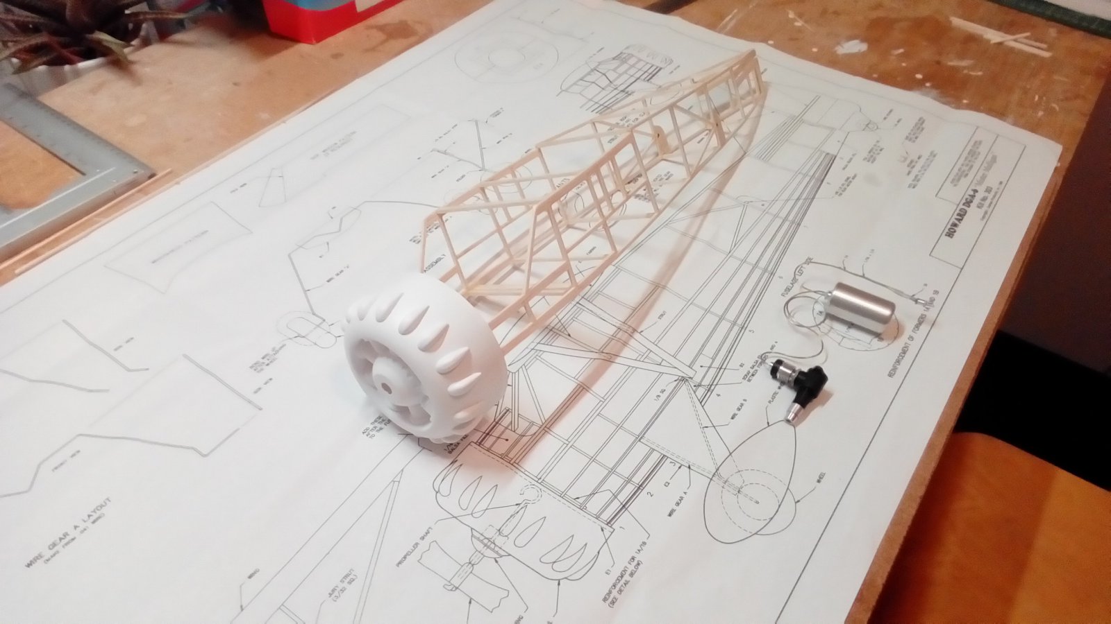

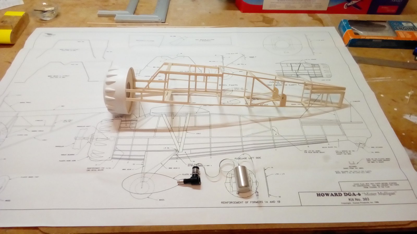

    Dit is een bouw verslag van Mr.Mulligan van het merk Dumas ( het eerdere Herr).
    Alles laser gesneden en van een redelijke kwaliteit.
    Pasvorm is goed maar de kwaliteit van het balsa ondermaats.
    Sommige delen heb ik al vervangen.
    Een CO2 motortje type GM300 zorgt voor de voortstuwing. P_20211023_192846.jpg P_20211023_192835.jpg P_20211023_192816.jpg

    Leuk voor kit scale. Dit model heb ik al paar gezien en vliegt vaak erg mooi. Licht bouwen en volgens tekening en je zal hoog eindigen.

    Ik ga mijn best doen om zo licht mogelijk te bouwen.
    Enige zorg punt is de gewicht toename door de CO2 motor.

    Je gewichtstoename door je motor is gewoon een feit en kun je niks aan doen. De rest heb je zelf in de hand. Hoeveel lijm je gebruikt. Hoe je bekleed. Of je verft of niet enzovoort.

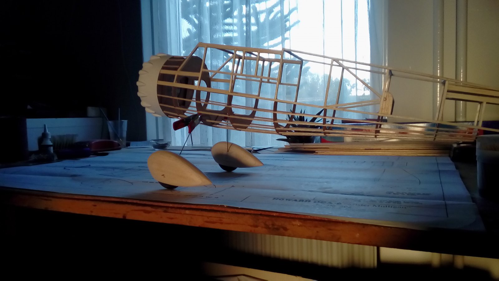

    Romp bijna gereed.
    De wielkappen worden van balsa gemaakt.
    De plastic wielkappen zijn niet op schaal.
    Een Facebook lid, van CO2 motortjes, maakte mij er op attent P_20211024_165057.jpg P_20211024_165035.jpg

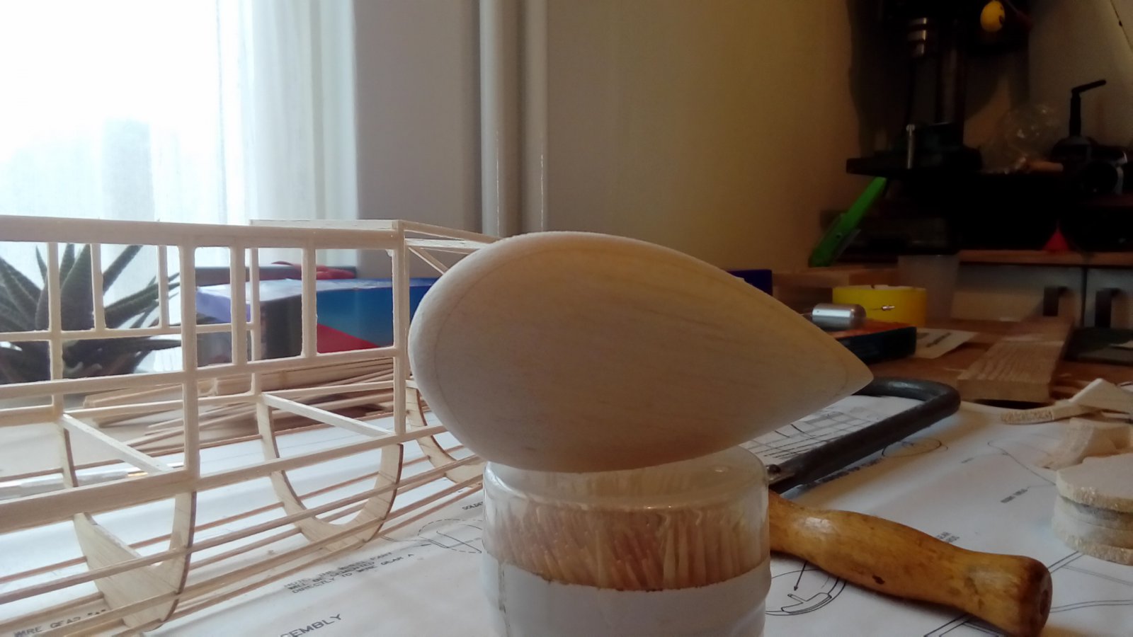

    De wielkapjes zijn in ruwe vorm gereed.
    Nu nog in een gladde vorm schuren.
    Gewicht tot nu toe :2,4 gram per stuk
    Meer gewicht tov van de ABS : nog niet bekend P_20211025_110412.jpg P_20211025_111210.jpg P_20211025_094910.jpg P_20211025_110402.jpg

    Amersfoort
    Met een CO2 motor in een model ontworpen voor rubber, is het de vraag waar je de tank het beste neer kunt zetten. In ieder geval niet vlak achter de motor. Ideaal is als je de tank nog kunt verplaatsen om het zwaartepunt precies volgens tekening te krijgen. Voor lijm is verdunde PVA ook een goede optie. En het Engelse merk DeLuxe verkoopt Super 'Phatic, ook een hele dunne lijm op waterbasis.

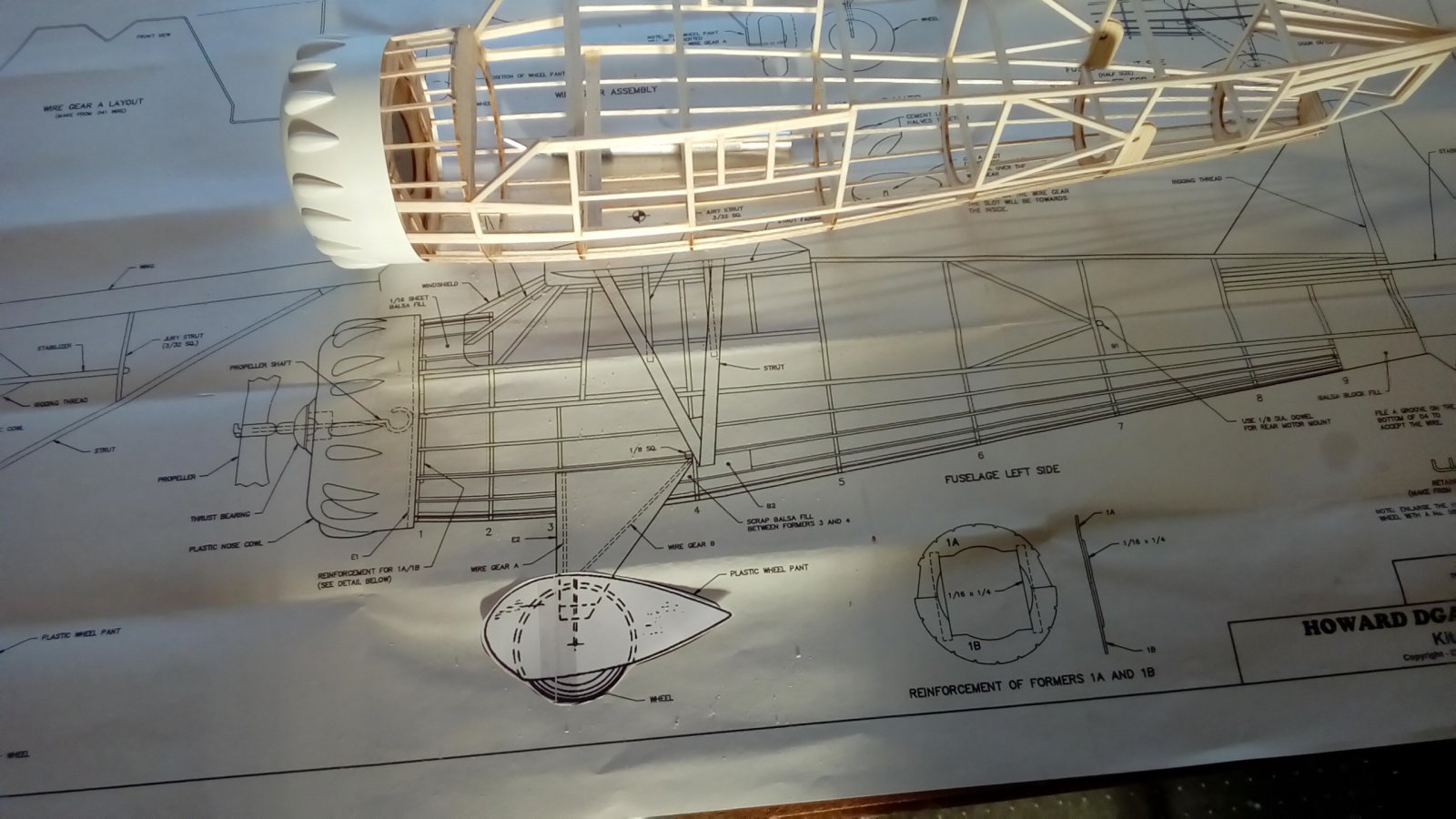

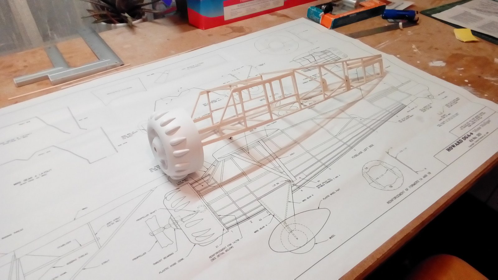

    De Mulligan staat op zijn wielen( provisorisch wel te verstaan)
    ik heb beide modellen ook in een 1:4 gehad en gevlogen met de ster motor.
    Eigenlijk had ik de 9 cilinder willen kopen maar die werd in die tijd niet meer geleverd.
    ramses, M.l.v.Doesburg, willemvdm en 2 anderen vinden dit leuk.

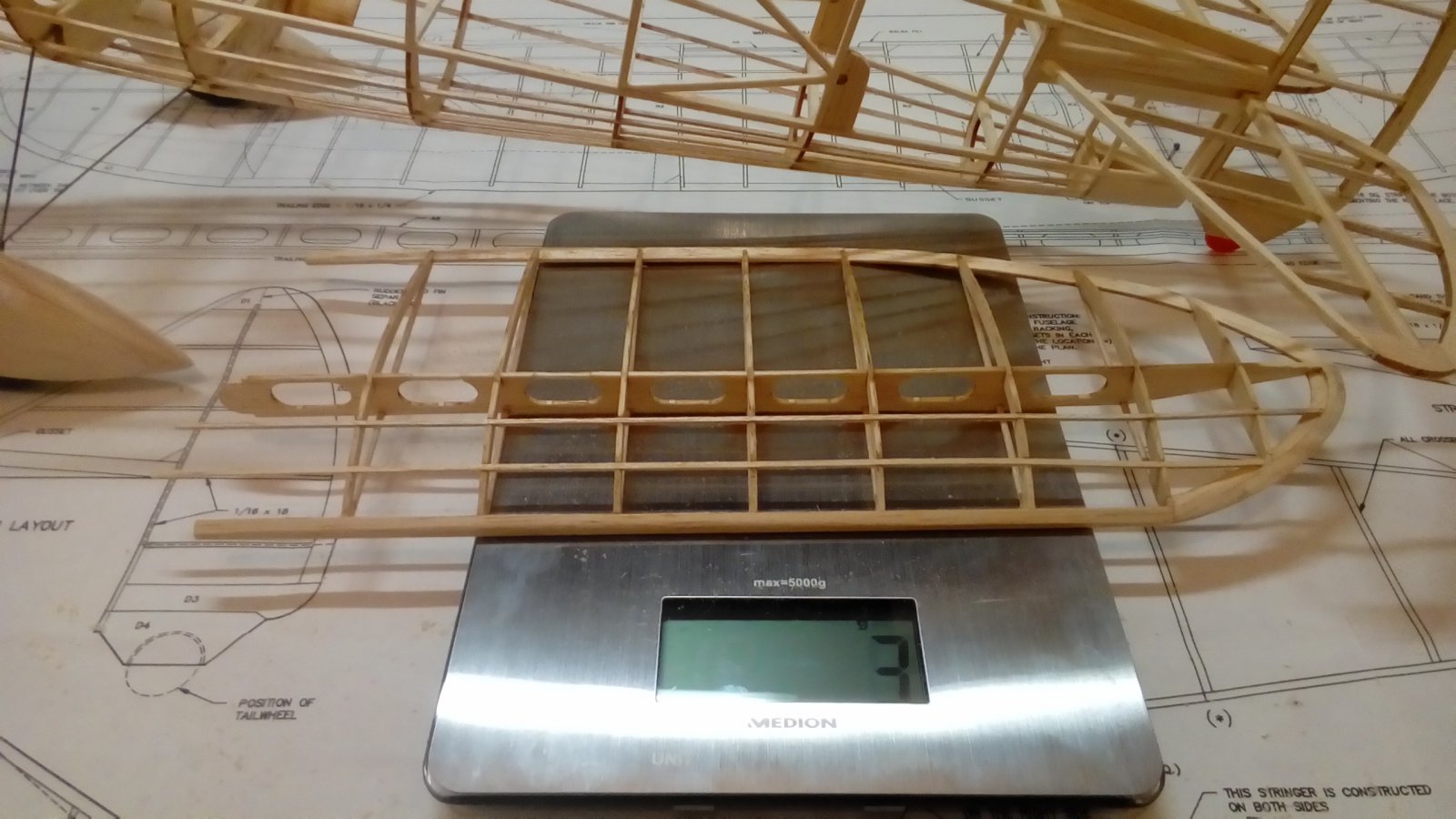

    Vandaag een linker vleugel in elkaar gezet en gewogen.
    Nu valt mij de romp met motorkap qua gewicht een beetje tegen.
    Deze is, zoals op de foto, 57 gram.
    Ik verwacht een vlieggewicht van net iets onder de 120 gram.
    Vleugelbelasting is met motor 12,63 gr/dm²
    Zonder CO2 motor maar met rubber zou ik waarschijnlijk o 100 gram uitgebracht.
    Dan is de vleugelbelating 10,50 gr/dm²
    De 120 gram is een schatting die mogelijk lager uit kan vallen.
