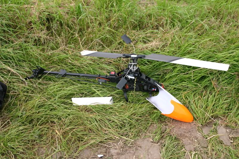

Nou... had wat pech vandaag :( .
Ik had een geweldige vlucht, maar tijdens de landing verloor ik alle controlle op mijn zender, de sticks deden absoluut niets meer...
En de protos helde voorover en lande op zijn zij
Ik ben bezig met inventariseren wat er fout is gegaan, en ben zover dat ik het vermoeden heb dat ik een lock-out heb gehad t.g.v. statische ontlading.
Iets waar veel over wordt gesproken i.c.m. de Spektrum ontvangers...
Even na de crash had ik nog spanning en de throttle hold werkte denk ik ook nog.
Dus aan de slag met siliconenspray dan maar...

Even uithuilen en opnieuw beginnen, minder leuk, maar helaas ook onderdeel van deze geweldige hobby.
De schade valt nog mee gelukkig...

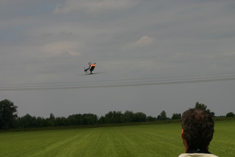

Ik heb een dag eerder ook al een probleempje gehad met het initialiseren van mijn Gyro door mijn zender, er staat daar in de buurt een groot bedrijven terrein met een behoorlijk sterke GSM zendmast en hoogspanningskabels (zie foto) dus ik denk dat ik ook eens een ander plekje ga opzoeken ;)
