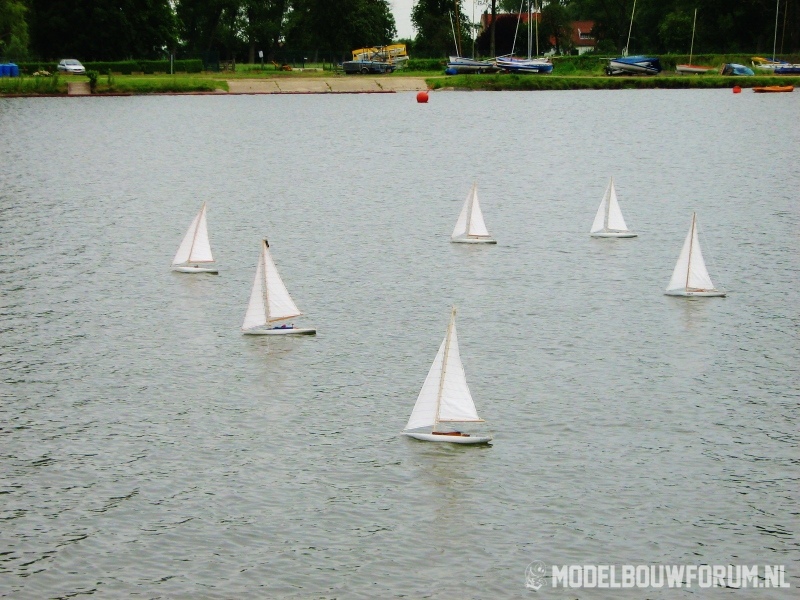

    Deze week lagen de werkzaamheden stil.
    Herfstverlof.
    Dus kleinkinderen bij Oma en Opa.
    Dan heeft Opa een deel andere opdrachten.
    Onder ander.
    Met kleinkinderen naar de waterkant.
    Dopieman, TheNorb en Berrie vinden dit leuk.

    RC of moest je er achteraan zwemmen? . . .

    Neen, het betreft hier een vrijvaart-scheepje.
    Destijds (toen ik nog beroepsgerichte vorming gaf aan kids met gedragsmoeilijkheden) hebben we eens modelscheepjes gemaakt.
    Die scheepjes kunnen enkel gewoon rechtdoor varen.
    Met de leerlingen hebben we dan ook een regatta gehouden.
    Dit met ongeveer een 40 tal scheepjes.
    De jongens waren dolenthousiast.
    En de strijd was op het scherp van de snee.
    Het prototype heb ik als herinnering bewaard.
    Ik heb met die kerels van alles gemaakt, zelfs een Titanic van 2.50m.

    (BTW, die bootjes zien er gaaf uit. Leuk dat je dat gedaan hebt! Niets geeft zo veel voldoening als zelf iets maken . . .)
