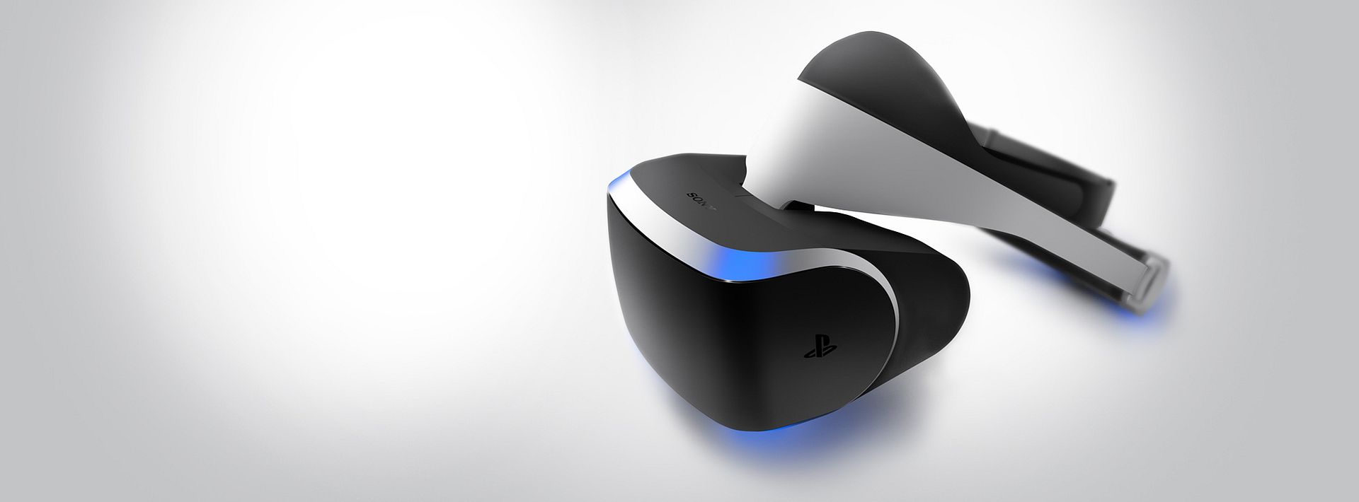

Leuke onwikkeling bij sony, als hij nou ook met FPV te gebruiken is....:D
Speel en voel
Adembenemend realistisch
  • Plaats jezelf midden in nieuwe werelden met behulp van een display dat je op je hoofd draagt als een vizier. Dit display wordt momenteel ontwikkeld door Sony Computer Entertainment.
  • Speel samen met anderen. Project Morpheus maakt twee afbeeldingensets: één voor de headset en één voor de tv, dus iedereen kan meedoen.
  • Je hoort details boven je, onder je en om je heen met verbluffende helderheid dankzij 3D-audiotechnologie.
