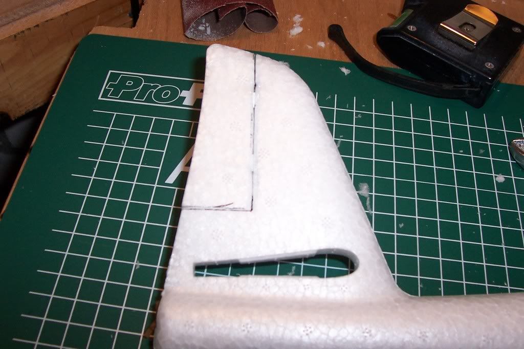

tja, daar moeten de vrije vlucht mensen maar antwoord op geven. De laatste keer dat ik dat heb gedaan, sneed ik gewoon een hap uit het richtingsroer en zette het weer vast, in een hoek, met tape.

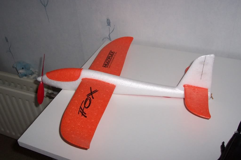

In de romp heb ik een gleuf gemaakt en daarna met de soldeerbout verder bewerkt,dat gaat prima het smelt zo weg.De propeller heb ik van Graupner en ook het elastiek.Het roer is aangepast door er een stukje uit te snijden en met 2 dunne stipjes metaal er in geplaatst zodat ik hem toch een stand kan geven.Ik heb geprobeert een paar foto,s te plaatsen maar dat is me niet gelukt.ER is nog niet mee gevlogen.
groet astra
Is die gleuf ook als gewichtbesparing bedoeld of alleen voor het rubber? Voor gewichtbesparing werkt smelten niet tenzij je het gesmolten materiaal kan verwijderen.
Ik ben benieuwd of dit gaat lukken!

Als het gewicht niet veel meer wordt dan dit denk ik dat het moet kunnen lukken. Het zal geen recordbreker worden, maar ik denk ook niet dat je dat zelf verwacht. Wat voor formaat propellor heb je hiervoor? En is het wel een prop die voor rubbermodellen is bedoeld? Ik denk dat een prop van 15 cm diameter hiervoor het beste is. Veel succes en plezier!

Ik vind het model erg aantrekkelijk om te zien, ik hoop dat hij net zo goed vliegt als dat hij eruit ziet!
