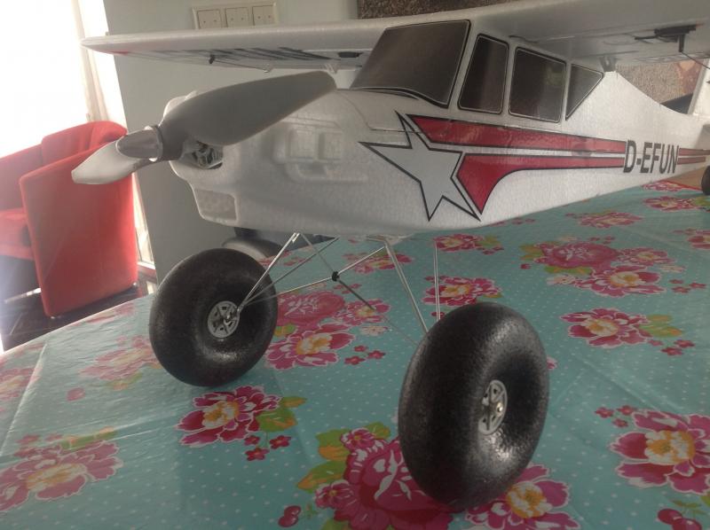

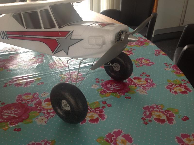

Door het gewicht van het fpv vliegen ging het onderstel te veel doorbuigen.
Zie hier een geslaagde oplossing:
