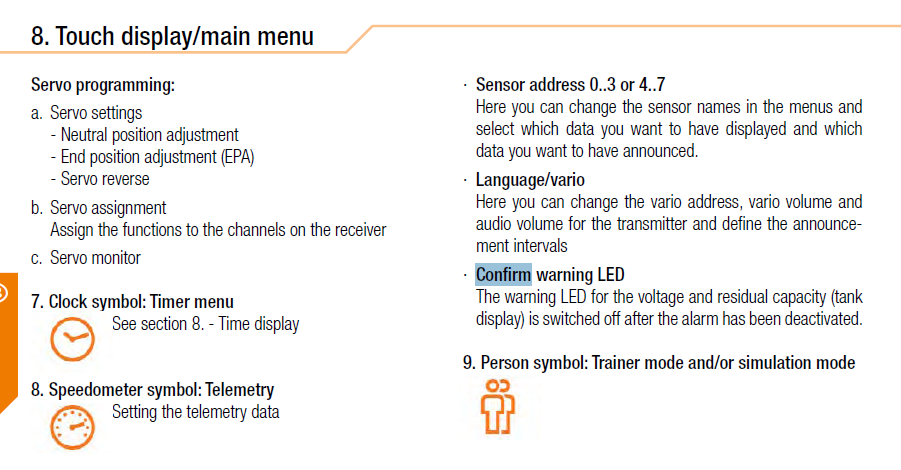

Ik heb de 2 symbolen gevonden in de handleiding. Beiden hebben met telemetrie te maken. Dat gebruik ik niet.
Daarom er waarschijnlijk geen aandacht aan besteed.
Het symbool van de lader accu, geeft helemaal vol aan. Hij is ook pas geladen.
Waarschijnlijk heb ik tijdens iets zoeken, telemetrie ingeschakeld. De zender noemde iets 3,0
