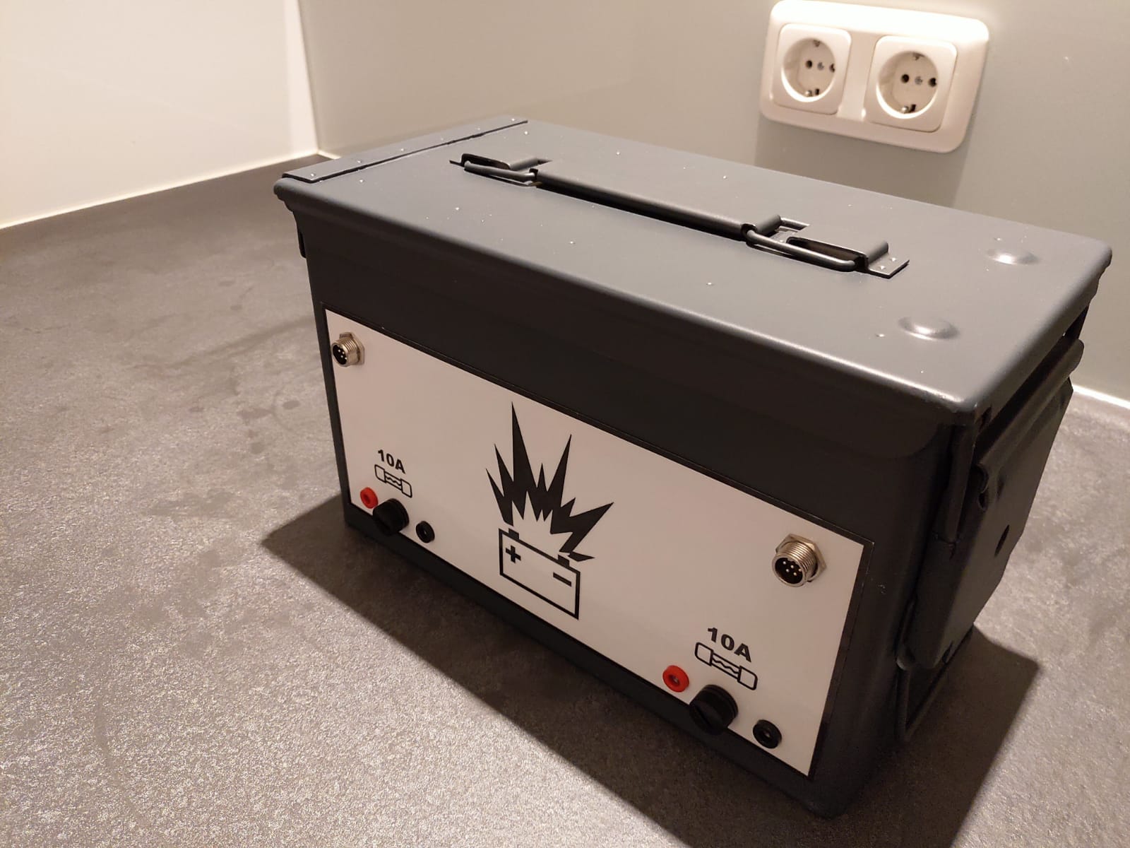

op het internet zwerven verschillende oplossingen om een accu veilig te kunnen laden. Een munitiekistje is een vaak gebruikte oplossing die de omgeving moet beschermen wanneer een accu zou ontploffen.
Hier mijn eigen interpretatie ter inspiratie en vermaak :)

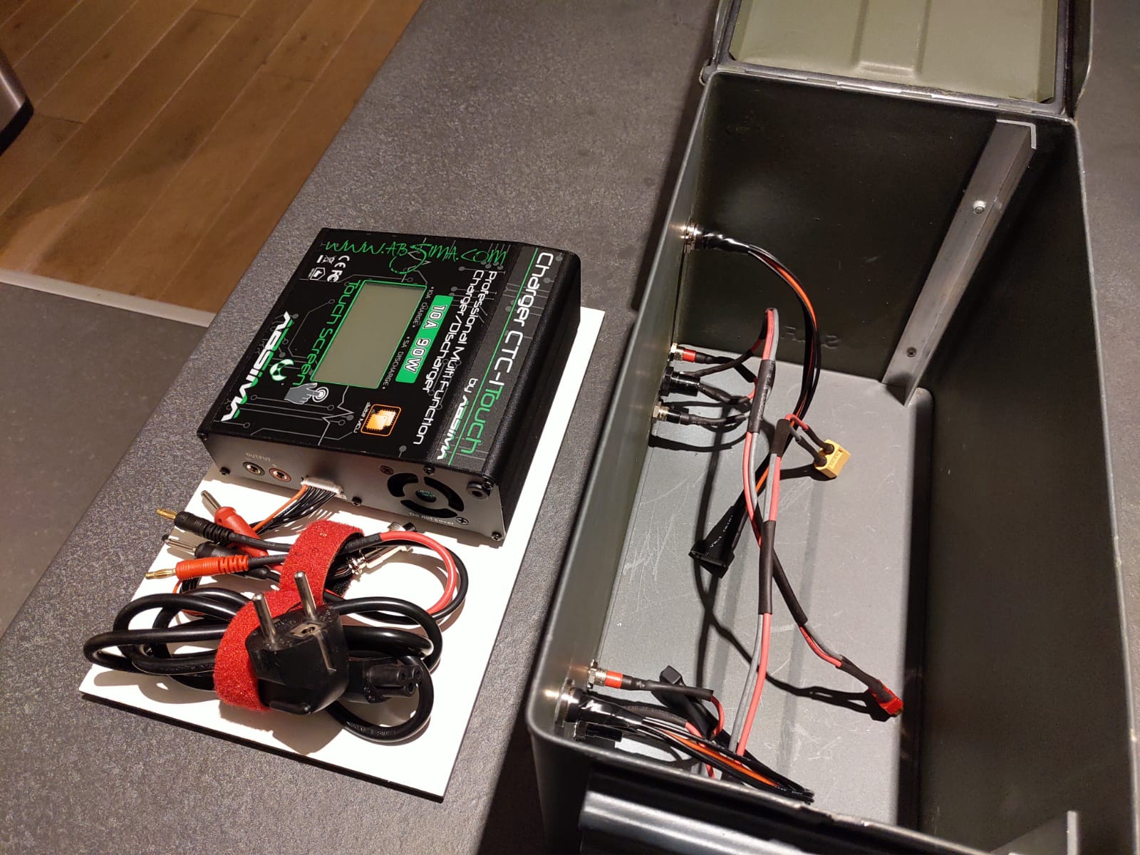

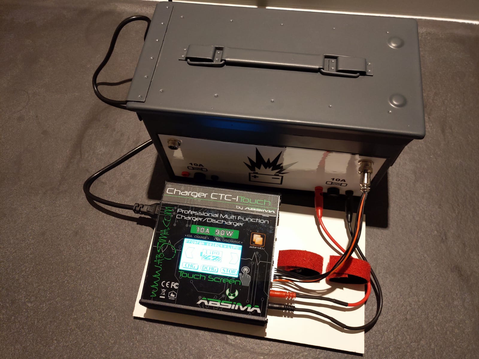

De lader zit op een trespa plaatje geschroefd, met daarnaast klittenband om de kabels bij elkaar te houden.

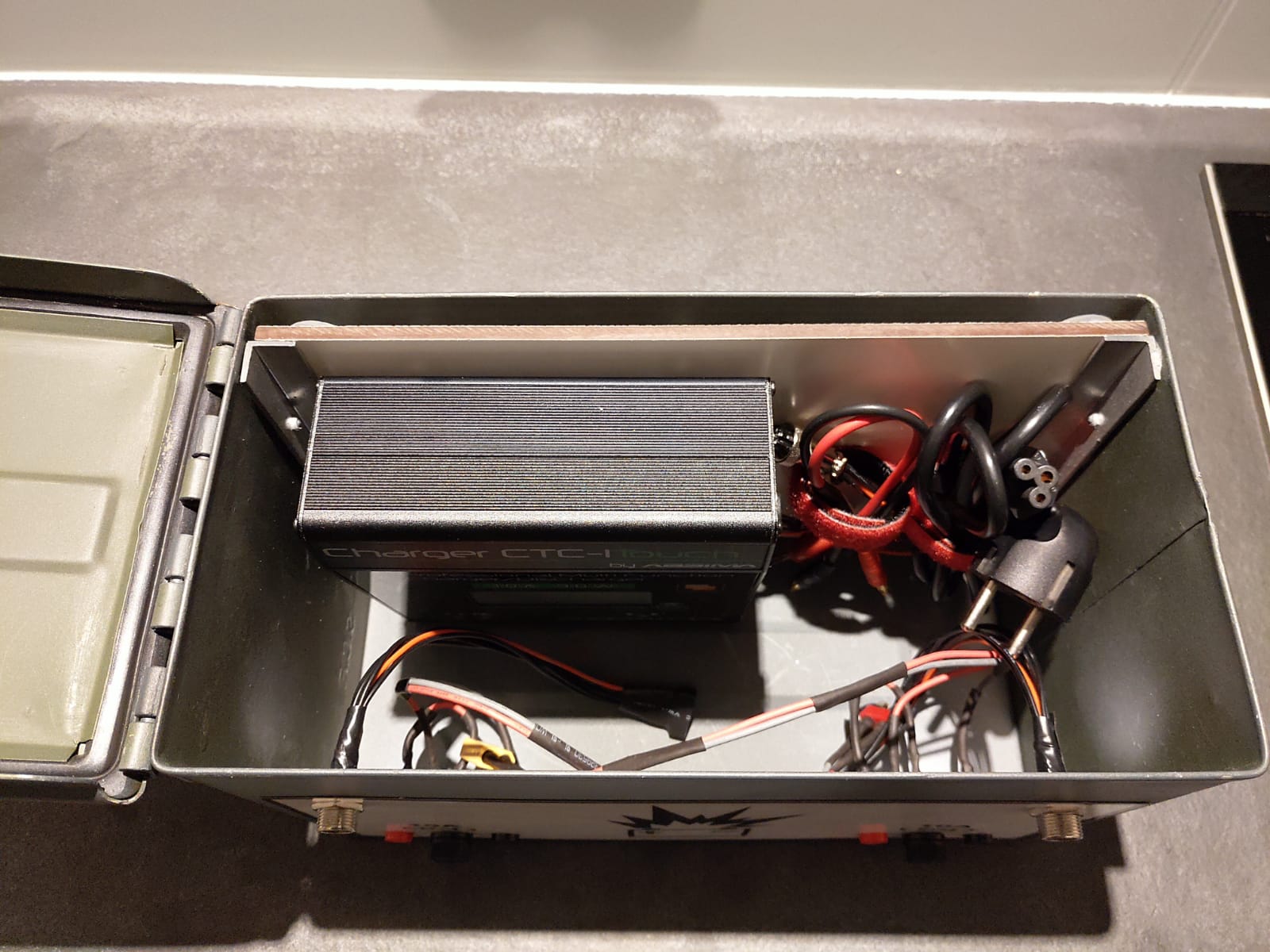

Dit trespa plaatje past precies in de kist en wordt op zijn plek gehouden door 2 aluminium L-profielen.
Aan de voorzijde zitten de aansluitingen om zowel de laad als balanceerkabel aan te kunnen sluiten. Ik heb het dubbel uitgevoerd, dit kan handig zijn als je met 2 kanalen wilt laden.
De balanceerkabel wordt met een GX12-7 connector naar binnen gebracht.
In de laadkabel zit een 10A zekering, dit om kortsluiting te voorkomen als de banaanstekkers uit de lader getrokken zouden worden.
Alle bekabeling is in hittebestendige siliconen kabel uitgevoerd.
Het is zeker wat werk maar het is het zeker waard als je hiermee een brand kunt voorkomen. Kwa kosten is dit te realiseren voor onder de 25 euro, het hangt er natuurlijk vanaf hoe gek je het zelf wilt maken.
