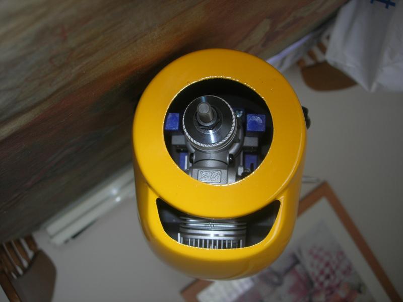

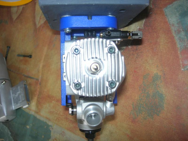

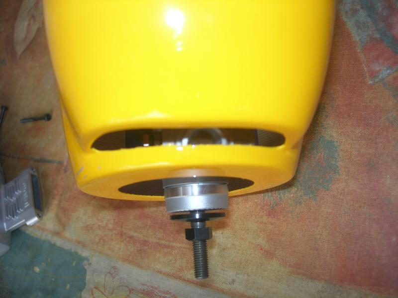

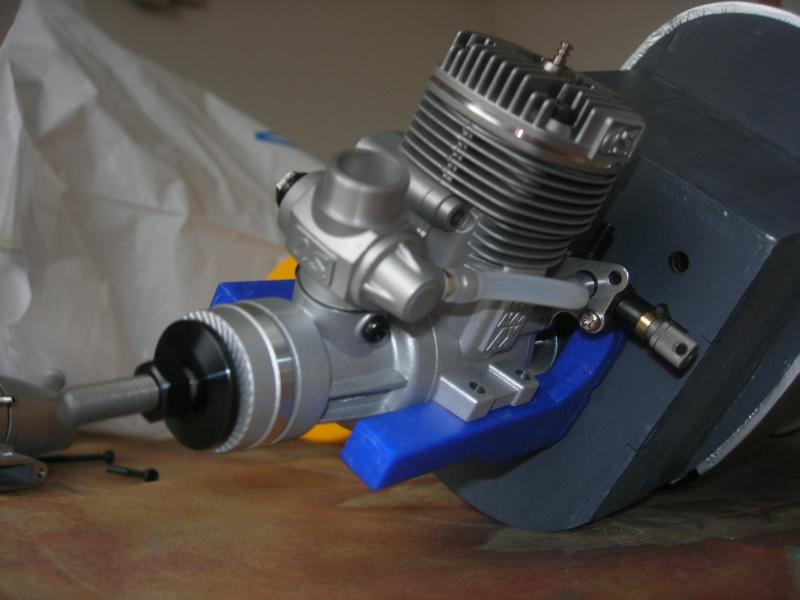

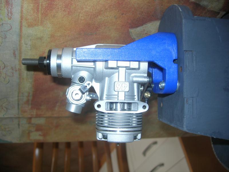

Hallo,
Ik ben begonnen aan de Mustang.
Alleen het plaatsen van de motor geeft een probleem.
De as staat naar rechts, en best wel veel.
De vraag is of dit kwaad kan.
Verder is op de foto te zien dat de carburateur onder het kunststof randje zit, is dit ook een probleem?
Op de eerste foto is de scheve stand te zien.
Op de laatste is te zien waar de carburateur zit.
Op de andere foto's is te zien dat de motor niet verder naar achteren, zodat de carburateur vrijer komt, dit gaat dus niet lukken.

Hoi,
Waarom zitten die ringen achter de motorsteun?, volgens mij moeten die daar niet zitten. Maar moet op de tekening staan wat de domping en scheef stelling zijn in grade's, op de motorspant. Dat zou ik eerst nakijken als ik jou was.
Grt
Okey bedankt, dan haal ik de ringen weg.
Nee, er staat niets op de tekening van grade's
Er staan alleen de uitslagen van de roeren en het zwaartepunt.
die scheefstand (domping) is nodig om het model rechtuit te laten vliegen. Dit om de krachten van de draaien motor op te heffen. Als ik het zo zie had je de motorsteun verder naar links moeten zetten zodat de prop precies in het midden zit. Nu staat de prop uit het lood wat geen gezicht is.

De motorsteun verplaatsen zal moeilijk gaan, omdat er in het hout al schroefdraad is aangebracht waar de schroeven in gaan.
Is er nog een andere oplossing?
En is de domping niet te veel?

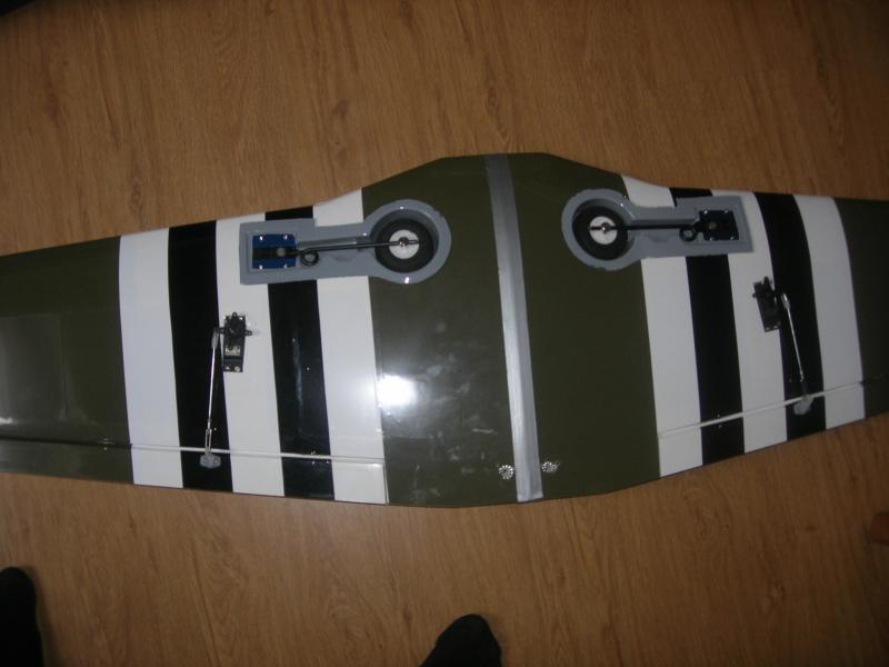

Zo, de retract servo en aansturing zit er al in, deze werkt al.
full
En hier de complete vleugel:
full

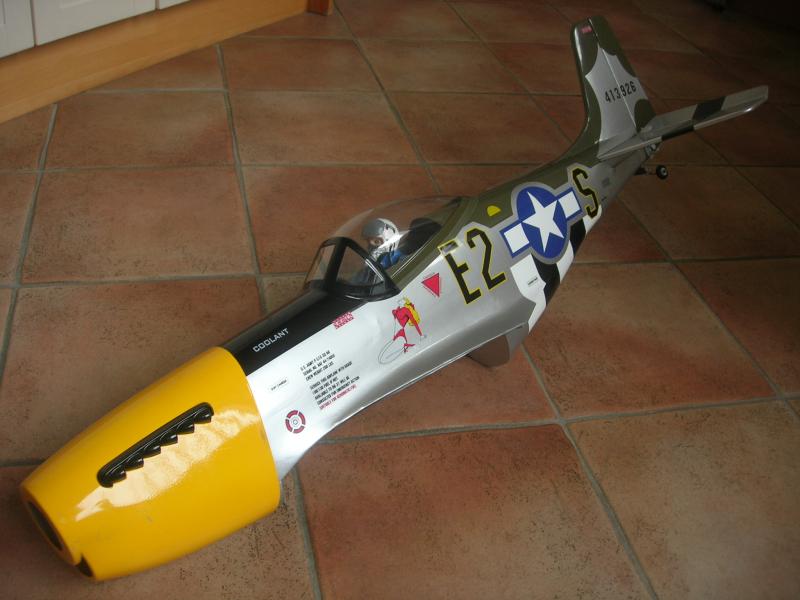

Hier is de romp te zien:

De rolroeren, het hoogteroer en richtingsroer doen het al.
Evenals de retract en de gasservo.
Het plaatsen van de motor blijft lastig.
Heeft iemand nog een idee om de overdreven domping op te lossen?
En heeft er iemand een idee hoeveel de domping precies moet zijn?

Ik zou er zelf nieuwe steunen voor maken, en de gaten zo aanpassen, dat de motor goed komt te zitten.
Of je zou eens kunnen kijken of je het met een extra aluminium plaatje er tussen kunt oplossen. (aluminium, omdat je daar schroefdraad in kunt tappen. Wat je dan nodig zou hebben, om de motorsteun weer op te monteren.)
Maar dan komt de motor wel een stukje naar voren.
De domping zit op ongeveer, 2 graden.
Succes.
:bye:
Bijna ... :)
De scheefstand is de "right thrust" die het koppel van de motor compenseert.
De stand naar beneden is de domping :thumbsup:

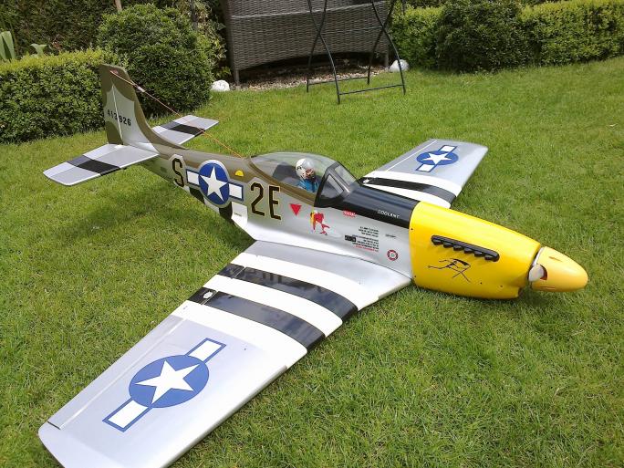

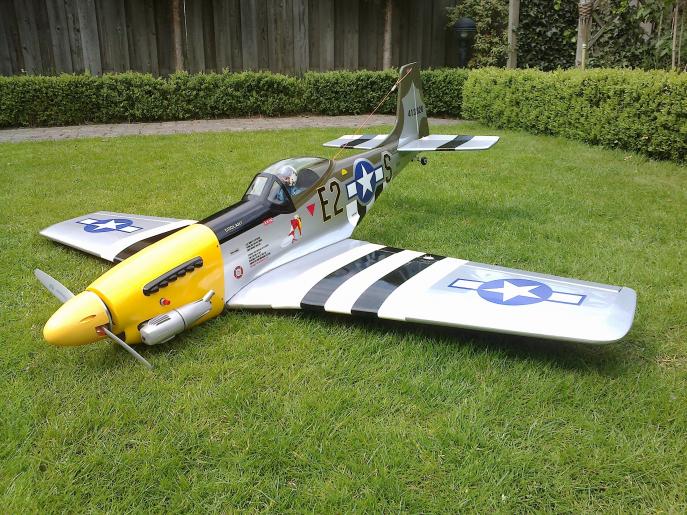

De mustang is zo goed als klaar. Alleen het CG nog.
Hier heb ik nog een vraag over. De vleugel is namelijk niet helemaal recht aan de voorkant. Vanuit waar moet ik dan meten? Als ik vanuit de voorkant meet is er nog 420 gram nodig. Dit vind ik heel veel.
Zou het dan niet zo zijn dat er gemeten moet worden dat als je de vleugelllijn doortrekt?

Wat betreft het zwaartepunt, in mijn manual staat 12.2cm van de "leading edge" en volgens de geleerden zou dat vanaf de voorste vleugelrand dicht TEGEN de romp aan zijn.
