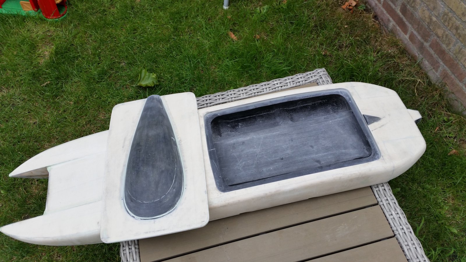

    Hier nog een paar foto's alle spanten en overtollig hout verwijderd en een extra cf matje er in gedaan

    Ruimte genoeg er past 2×4s 8000 dus 8 s in een tunnel.

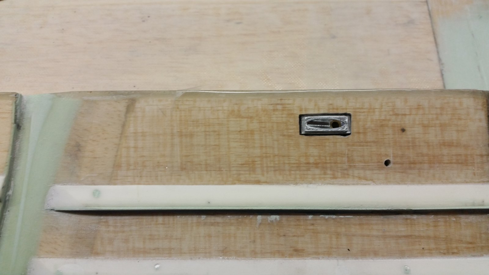

    Inserts geplaatst en geschuurd.

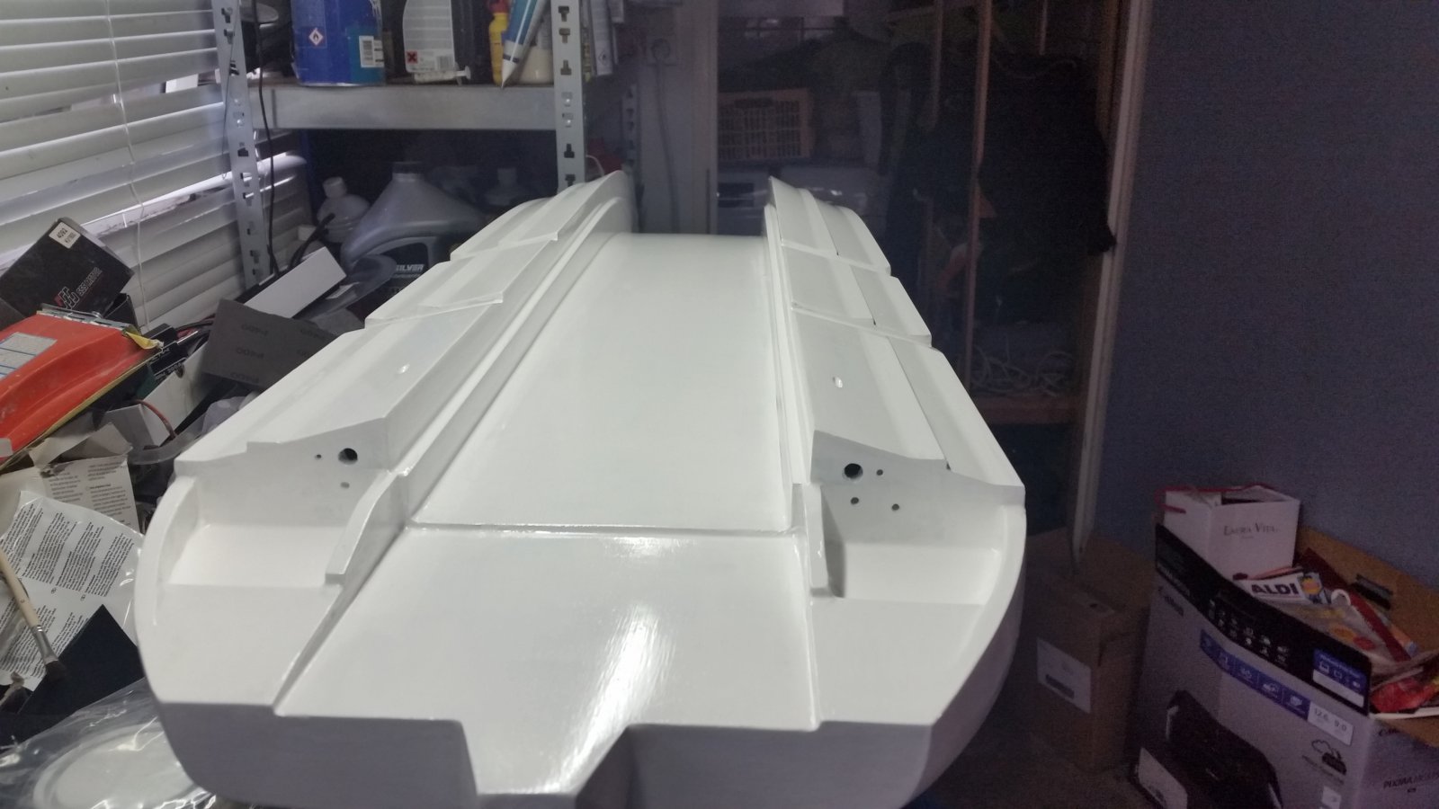

    Met DD lak behaldeld

    Onderkant staat in de DD lak het moet nog een keer heeel fijn geschuurd worden en dan verdunt aflakken. Tip als je met de lak bezig bent en het droogt op dan wordt het ruw dan kan je wat kwastverdunner gebruiken om het weer glad te krijgen

    Het moeilijkste van de bouw waren de lifting strikes heel lastig om ze te laten verspringen,evenwijdig en met dezelfde hoek te maken maar toch gelukt:)
