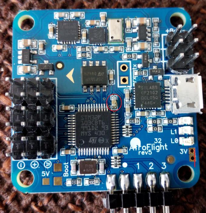

Ik zal er niet omheen draaien. Ik heb het namelijk voor elkaar gekregen om 1 component door te laten branden. Mijn vraag is of 1 van jullie weet wat voor een component het is en wat de waarde is. (misschien zou iemand het na kunnen meten)
Hier is een foto van het component.

Is een condensator, de waarde durf ik niet te beloven maar 100nF zou goed kunnen.
De kans is alleen aanwezig dat dit niet het enige component is wat stuk is.
Je zou kunnen testen om deze gewoon te verwijderen, kans is groot dat als er verder niks stuk is dat hij het dan weer doet. (al zitten die dingen er niet voor niks, dus voor de betrouwbaarheid misschien toch een goede terugplaatsen)
Hoewel repareren goed kan zou ik wel het volgende in overweging nemen.
Wat kost een crash van je multi?
Een nieuwe naze 25 euro.
T zou balen zijn als ie er mee kapt in de lucht (of erger tegen iemand of iets aan vliegt) en je meer schade hebt dan die 25 euro.
Wat heb je exact gedaan om dit te slopen? Zoals Koekiemonster het al zegt. Het feit dat die uitgebrand is zegt wellicht ook dat er wat anders kapot is.
Ik zou persoonlijk een nieuwe naze32 kopen voor ~23euro ipv een multicopter laten crashen :D
Ik heb de Naze op het distributie plaat gehouden..
Het bleek een 50V condensator te zijn. Heb 'm verwijdert maar werkte nog niet daarna dus ik heb een nieuwe aangeschaft. (de fabriek zei dat die dan nog zou moeten werken)
