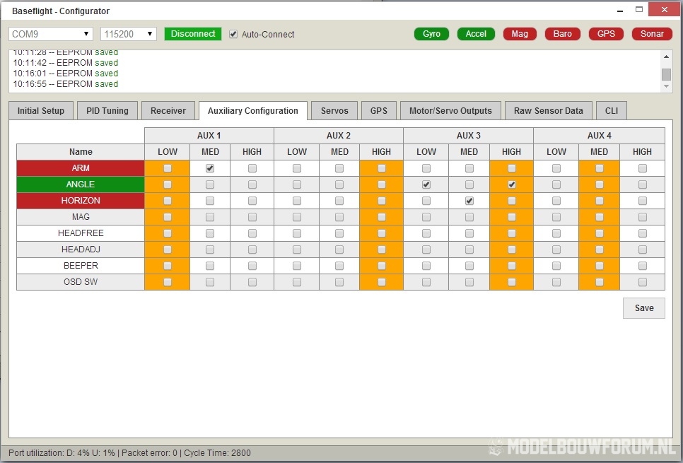

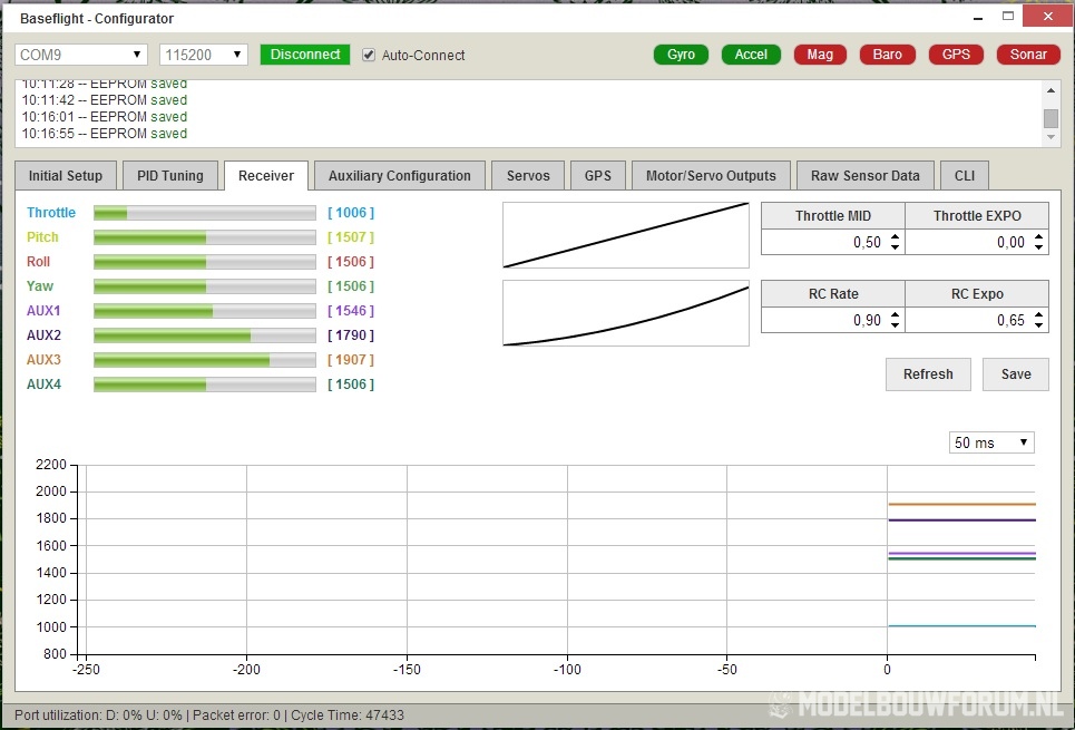

ik heb nu ook zon mooi naze32 bordje alleen kom ik er niet helemaal uit. ik heb de ppm gebruikt en werkt allemaal mooi in de GUI, sticks staan allemaal in het midden (1500) Min points zijn ze allemaal 1000, max zijn ze 2000. flight modes werken ook krijg alleen niks gearmed. tevens lukt het mij ook niet om de motoren te laten draaien in de gui? komt dit omdat ik hem niet kan armen?
heeft waarschijnlijk met de endpoints van je trotlle te maken. trim de throtlle ,in je zender, met travel in servo setup, eens naar 1080 in je gui. dan zou hij moeten armen

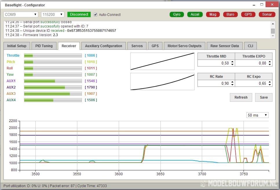

geprobeerd, weinig verschil. hier wat voorbeelden zoals ik het nu heb.
Scheelt per zender, de ene valt precies op 1500 en een andere kan bijvoorbeeld op 1505 uitkomen.
