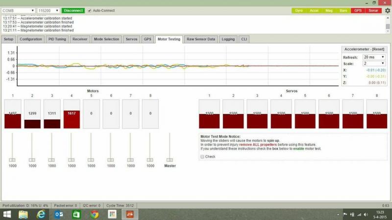

Op een Qav250 hebben we een Naze32 ingebouwd met een graupner16 ontvanger. Via PPM aangesloten. De ontvangst werkt prima, alle kanalen functioneren incl aux1. Bij de motorentest echter lopen de 4 motoren niet gelijk. Motor 2 en 3 blijven achter in toerental. Heeft iemand enig idee hoe dit op te lossen ?

ja alles gekalibreerd en staat gewoon horizontaal op de tafel. Als ik hem beweeg zie je inderdaad de aansturing naar de motoren veranderen.

Volgens baseflight is mn aansturing niet het probleem ( reactie zender - ontvanger en stuuruitslag is prima ).

Maak eens een foto van de receiver tab zonder je sticks aan te raken EN met je sticks beide naar rechtsboven geduwd

Foto reciever tabs zonder stuurknuppelinput zie je hierboven. Met stuurinput met sticks blijven de motoren wel stabieler, maar er is nog steeds een verschil van ca 100 rpm terwijl copter op de tafel staat.

Met wisselen van de motoren verschuift het probleem niet.
Hoe kalibreer ik de gyroscoop ? Dit lukt niet met de software zit alleen een knop mag calibration ( kompas ) en acc calibration.
Na een aantal avonden op verschillende forums allerlei berichten te hebben bekeken en youtube filmpjes is het ons gelukt. Hij vliegt stabiel.
Na alles nog maar weer tig keer gekalibreerd te hebben en de PID instellingen van iemand anders overgenomen te hebben vanmorgen een aantal testvluchten gemaakt. Reactie op alle stuurimpulsen is goed, nu nog leren vliegen :-) is onze eerste copter met een dergelijke FC. Naza vliegen was niet leuk meer dus nu tijd voor wat anders.
