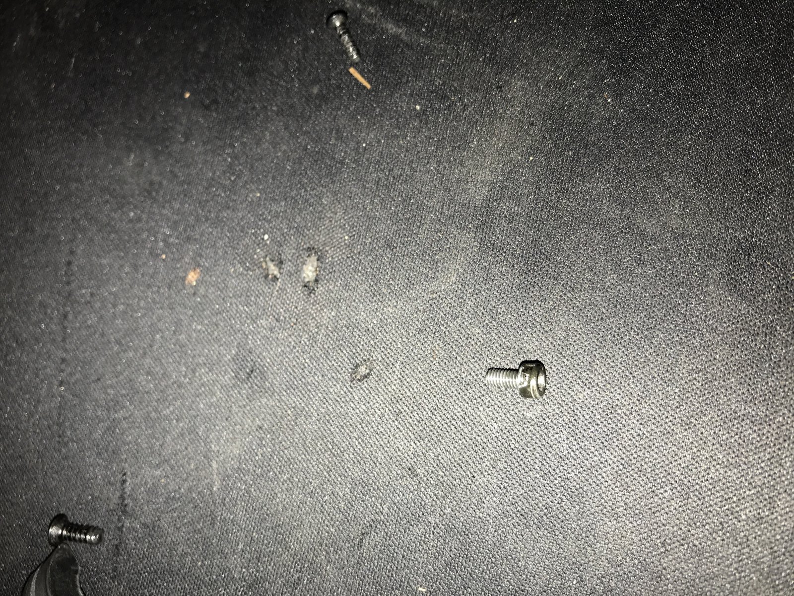

    Ja ben al een tijdje bezig met dit probleem. Heb al zoveel geprobeerd snapte er niks meer van. Maar ik doe al langzaam ervaring op. Alleen bij mij is er gewoon sirrieus tijdens het rijden vandaag een moertje uit de uitlaat geschud! Wat een bagger merk acme. Het is me al 3x gebeurd dus 2x de bouten uit mijn donor autotje gehaald en verder zou ik niet weten waar ik die kan halen... het is weer goedkoop is duur koop merk ik.

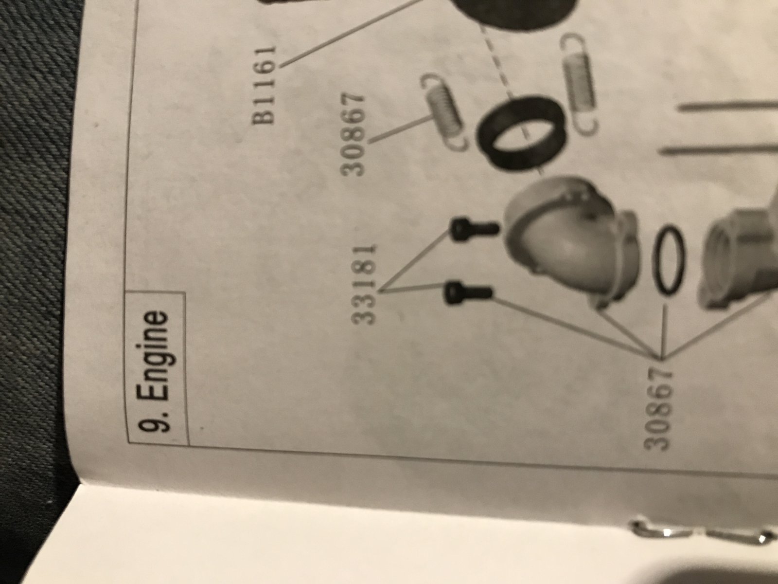

    Heeft iemand enig idee waar ik doe schroeven kan halen

    http://acme-rc.com/products-detail.php?ProId=58
    Zullen toch gewoon standaard M3 bouten zijn, kan je voor een euro per dozijn bij iedere bouwmarkt halen.
    Edit,
    Even gekeken,
    Zijn dus M2.5x5 boutjes, bij iedere modelbouwwinkel kan je wel M2.5 vinden.

    Ow yes dankje! Ik kon het gewoon niet vinden had ook al op artikel nummer gezocht.

    Gezocht had ik ook zonder een resultaat maar het staat gewoon in de onderdelenlijst in de manual.

    over die uitlaat: dat is wel een beetje normaal.
    je hoort hem strak vast te draaien, dan na een keer warm worden (zeg, 5 minmuten rijden) een keer na te trekken (dus de bouten nog eens vast draaien)
    meestal zit het daarna vast genoeg.
    tweede: meestal zitten er in de uitlaat iets andere bouten dan in de rest van de auto.
    normale bouten trekken kapot op die locatie. warm/koud, hard aangetrokken etc.
    hardstaal bouten blijven meestal beter. of in ieder geval een bout waarvan de kwaliteit een beetje bekend is.

    Je kan ook een keer met een metaal detector over een buitentrack lopen, dan heb je zo een bak vol :hammer:
    Maar ff serieus, beetje loctite wil ook wel helpen, niet te veel anders krijg je ze nooit meer los.
