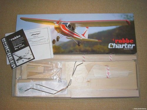

Ik had er eergisteren al een Charter bouwdoos besteld maar kreeg een bericht dat ze hem niet meer in voorraad hadden :mad:. Maar gelukkig was daar de site Ad Listings - ModelbouwMarkt.nl en heb er een voor een mooie prijs op de kop weten te tikken :D.
Maakt u klaar voor veel foto's voor het verslag, morgen komt het pakket aan. Ik verwacht er enkele maanden mee bezig te zijn (kan altijd langer worden ;))
Ik zit al met enkele vragen:
1)Ik heb waarschijnlijk een veel oudere versie, wat verschilt er met de nieuwe charters?

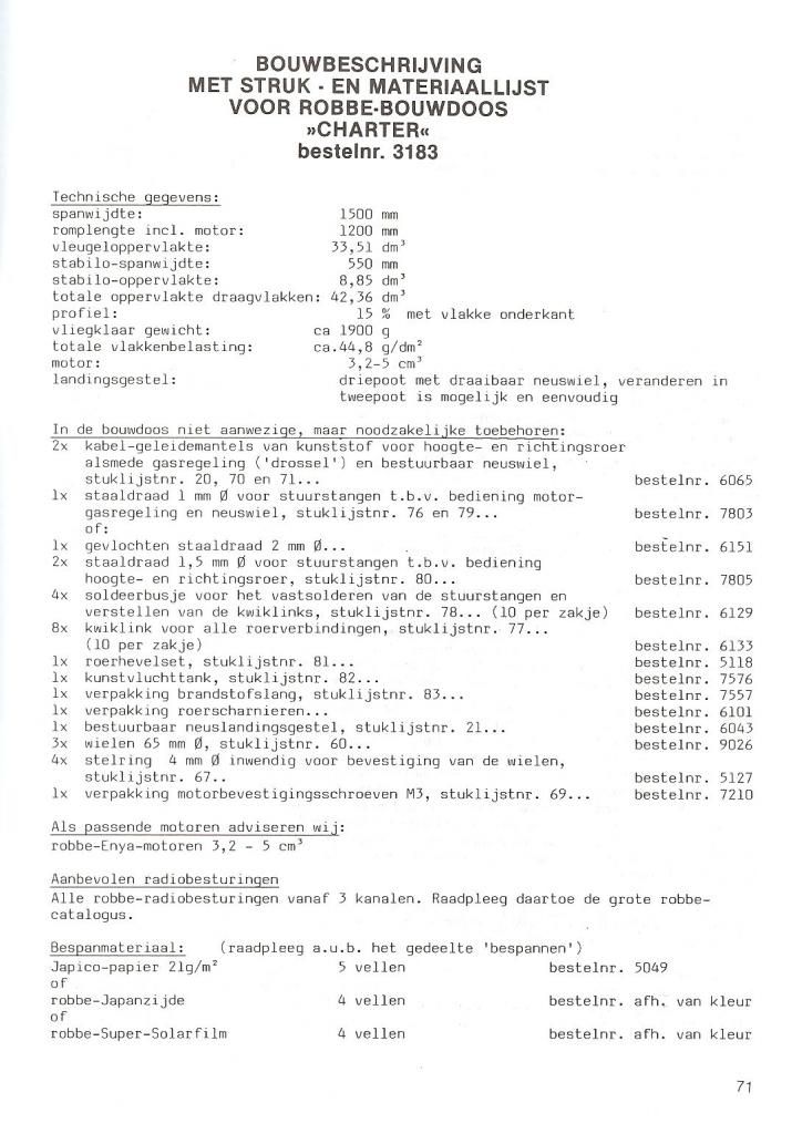

2)Waar kan ik de ''niet aanwezige maar noodzakelijke extra onderdelen'' kopen die niet in deze houten bouwdoos zitten? Zoals wielen, tankje, staaldraad etc. (het liefst van Robbe) en online als dat mogelijk is. Of in Amsterdam of Den Haag
3)Welke motorkeuze lijkt jullie goed? De Saito FA-40A of OS FS-40S of iets anders? Het lijkt me leuk om een 4-stroke motor te hebben, niet alleen voor de extra kracht maar ook om te hebben en de mechaniek te kunnen aanschouwen.
4) Is het plaatselijk verven van de kist ook een optie of moet men perse Oracover gebruiken?
Ik houd vooral van het bouwen, of die echt de lucht in gaat dat zien we later nog wel. :pim:

Goeie keus, fijne kist om te vliegen.
Het Neuswiel heb je niet per se nodig, je kunt hem ook als taildragger bouwen. Zelf vond ik het neuswiel mooier, maar smaken verschillen...
Ik heb het bespannen van de romp eigenlijk altijd mis zien gaan: veel te veel kieren en naden waar brandstof onder de folie kan kruipen. Als je normaal te werk gaat, is behandelen met porienvuller en aflakken van de romp en kielvlak mooier, en blijft langer goed (als je het goed doet, tot in het schijnbare oneindige).
Vleugel en stabilo wel bespannen uiteraard, met folie naar keuze.
OS FS 40 moet het goed kunnen doen, zolang je de kist niet te zwaar maakt. Ik heb ze met die motor tot 2.3 kilo ongetankt goed zien vliegen (zelf vloog ik tweetakt, maar er vlogen een aantal viertakt Charters rond bij ons).
Een aantal artikelen kun je beter anders doen: stuurkabels van Sullivan o.i.d. werken veel mooier dan staaldraden, en 65 mm wielen zijn op gras wat klein, tenzij het gras heel kort is. Ik gebruikte 80 mm wielen.
Modificaties die redelijk dringend aan te raden zijn:
Vleugelpositie is niet optimaal, de achterkant van het vleugelzadel moet opgehoogd worden, en dat moet minstens 5 mm, maar mag gerust bijna 1 cm zijn, afhankelijk van de motorkeuze.
Het stabilo zoals getekend is niet erg sterk als het met folie bespannen is, en het is aan te bevelen er aan één kant een plaat balsa van 1 mm dik tegenaan te plakken, daar wordt het een stuk sterker van. Met name met hele lange steile duikvluchten ga je daar blij mee zijn.
De bevestiging van stabilo aan romp voldoet prima, maar het is beter om het demontabel te maken: Achter in de romp, waar normaal het stabilo komt, verzink je een plaat balsa van 8~10 mm dik, met twee M3 inslagmoeren er in (aan de binnenkant, je kan er niet meer bij dus die moeren goed met epoxy vastlijmen) en dan kun je het stabilo met twee
kunststof boutjes M3 vastschroeven. Veel makkelijker als je het toestel een keer moeilijk moet vervoeren, minder breukgevoelig, en makkelijker met reparaties...
Voor de gevorderde bouwer: de Charter vliegt nog véél fijner met een (nagenoeg) vlakke vleugel met rolroeren er in. Als je bouwvaardigheden dat toelaten, zeer zeker aan te raden.
Groet, Bert

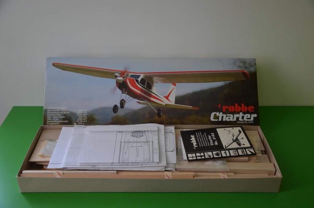

Daar is die dan mijn souvenier uit de Koude Oorlog (geen jaartal maar uit West-Germany ;) )

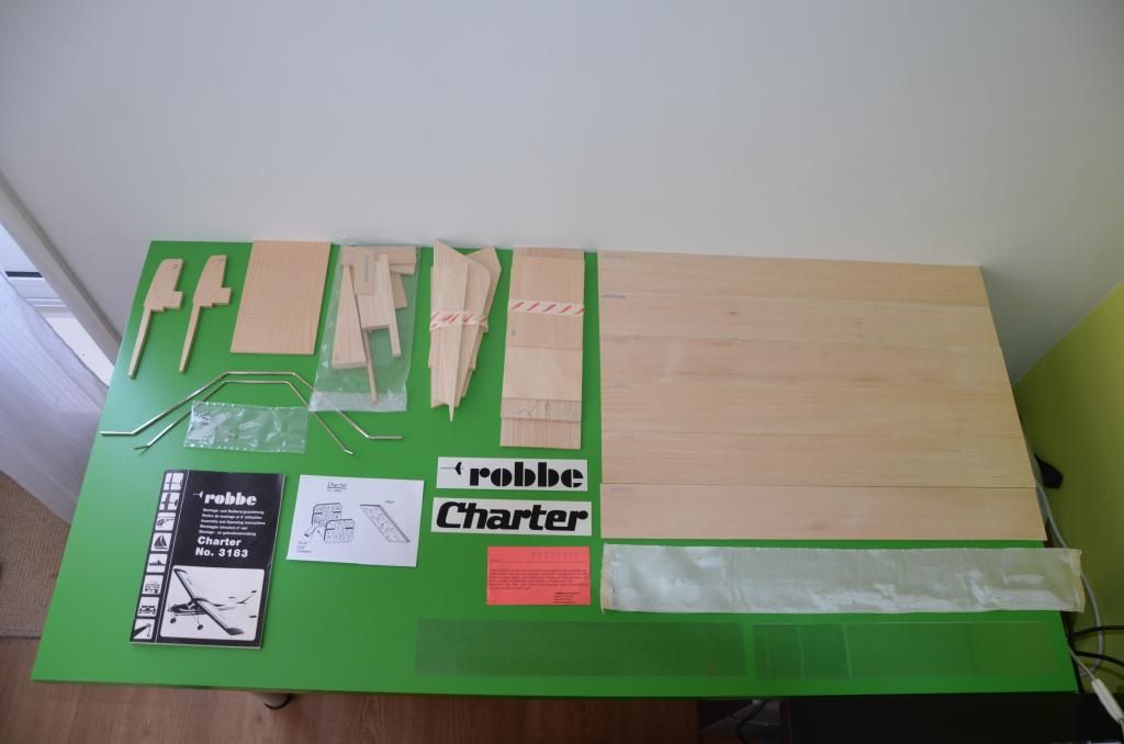

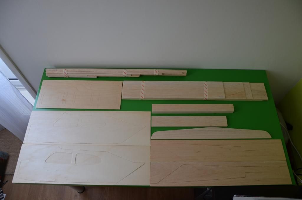

Ik sta echt versteld van het balsa hout, zo licht en prachtig in plakken gesneden, echt Duitse degelijkheid! Net piepschuim hoe licht, toch even wat anders dan beuken of vurenhout. Ben toch blij met deze oudere versie aangezien ik de romp van het vliegtuig kan lakken terwijl de nieuwe gaten heeft.
Ik ga altijd heel georganiseerd te werk dus het zal wel goed moeten komen ;)
Op de doos stond 138.50 (guldens) toch een mooie truc he die euro...

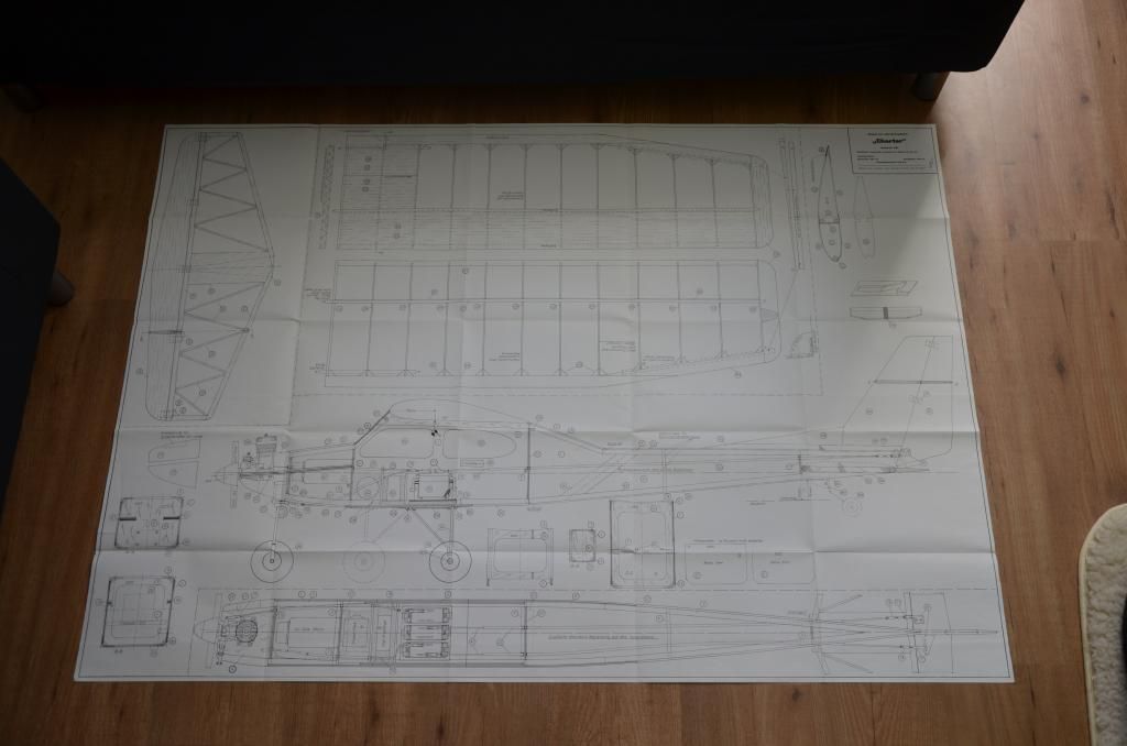

De bouwtekening is trouwens prachtig en er zit ook een kopie bij voor tijdens het werk.
