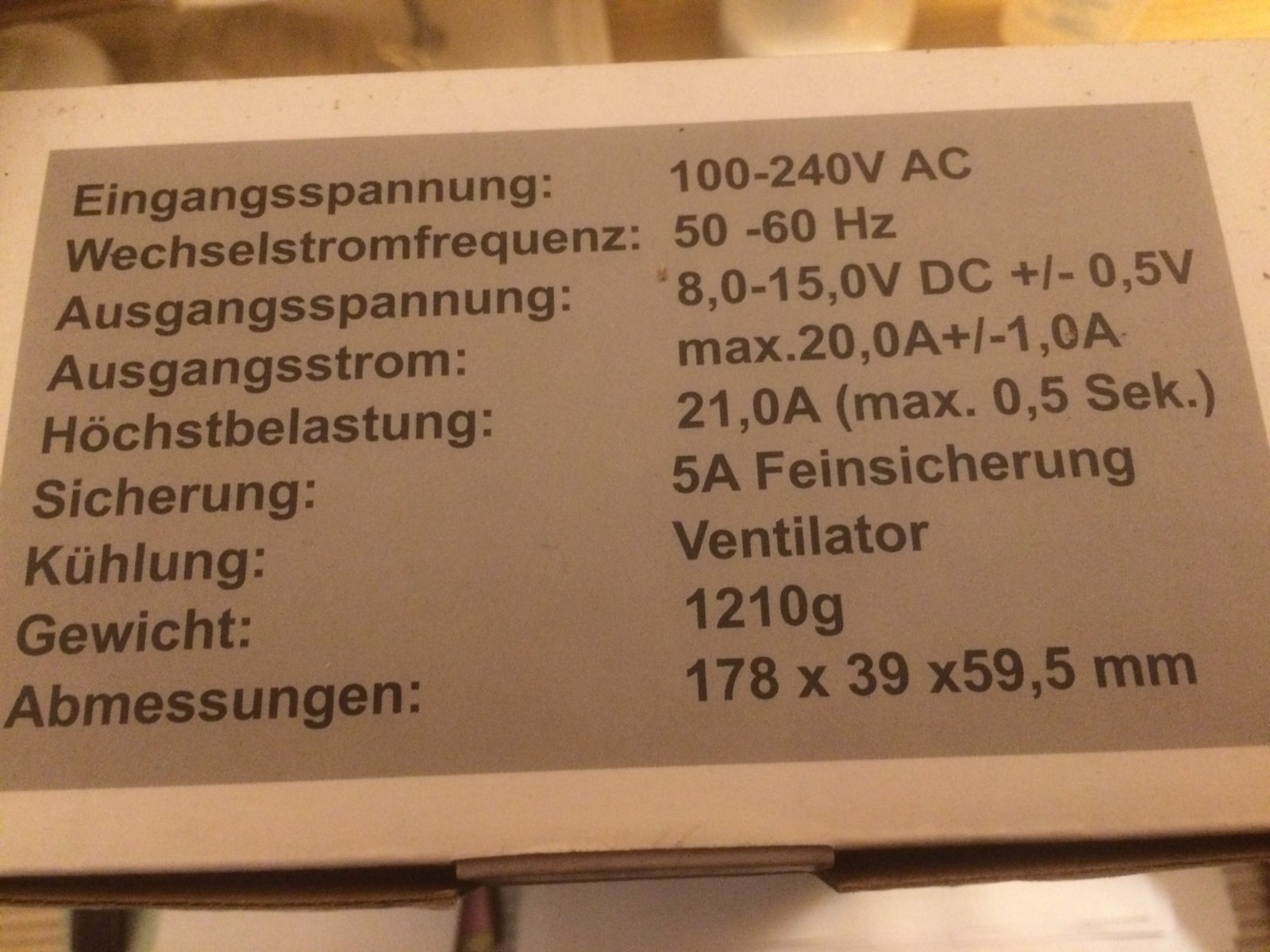

Dit is um, Uitgang 8 -15 volt max 20a

De achtergrond verlichting zou langzaam uit moeten doven, waarbij je de spanning, als er geen belasting aan hangt, langzaam terug loopt.
Heb je ooit de maximale stroom uit de voeding kunnen trekken, dus de 20A.
Of tot hoe zwaar heb je ooit de voeding kunnen belasten?
