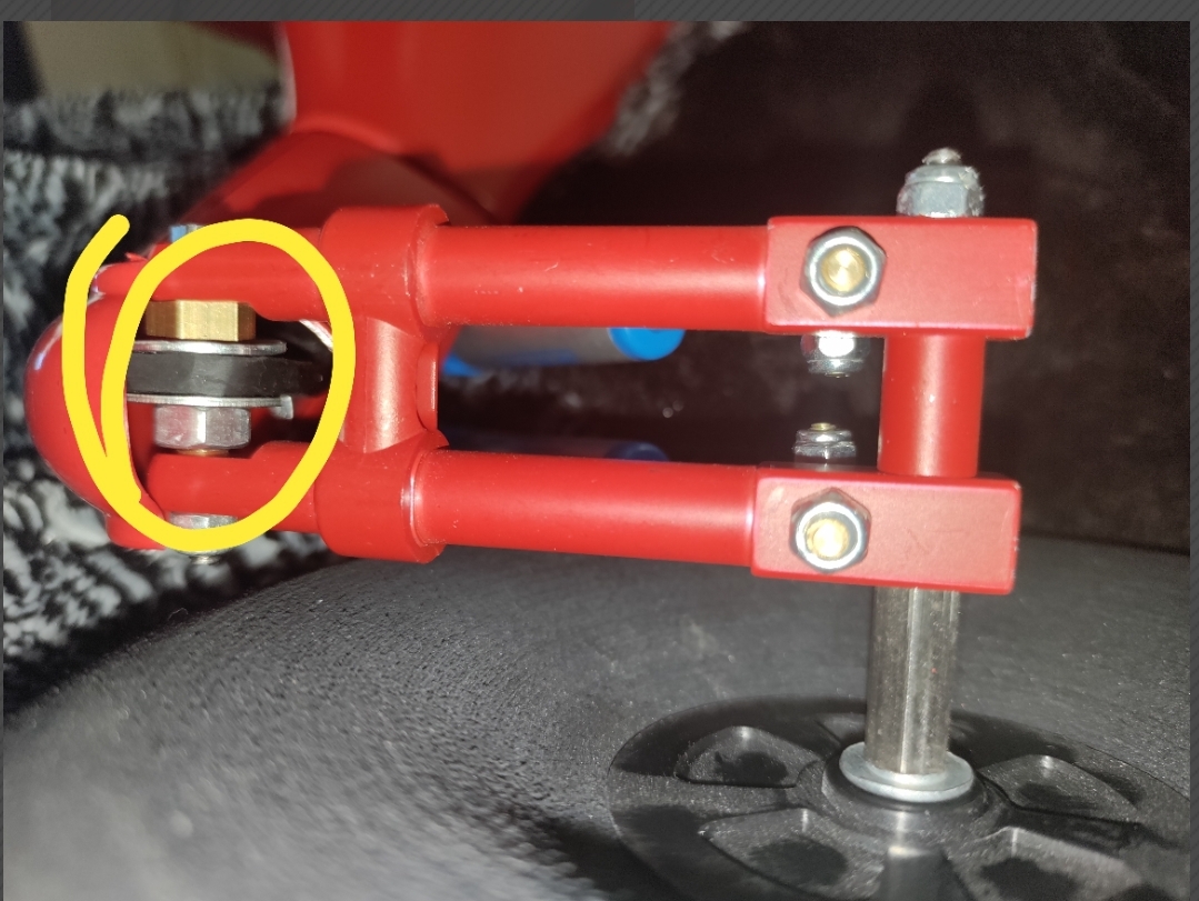

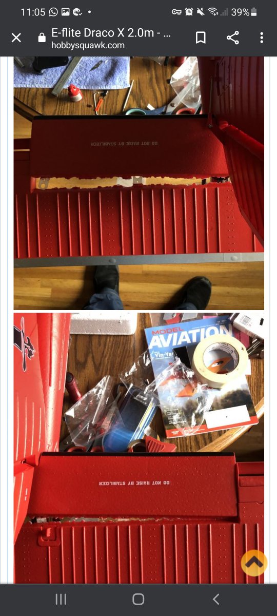

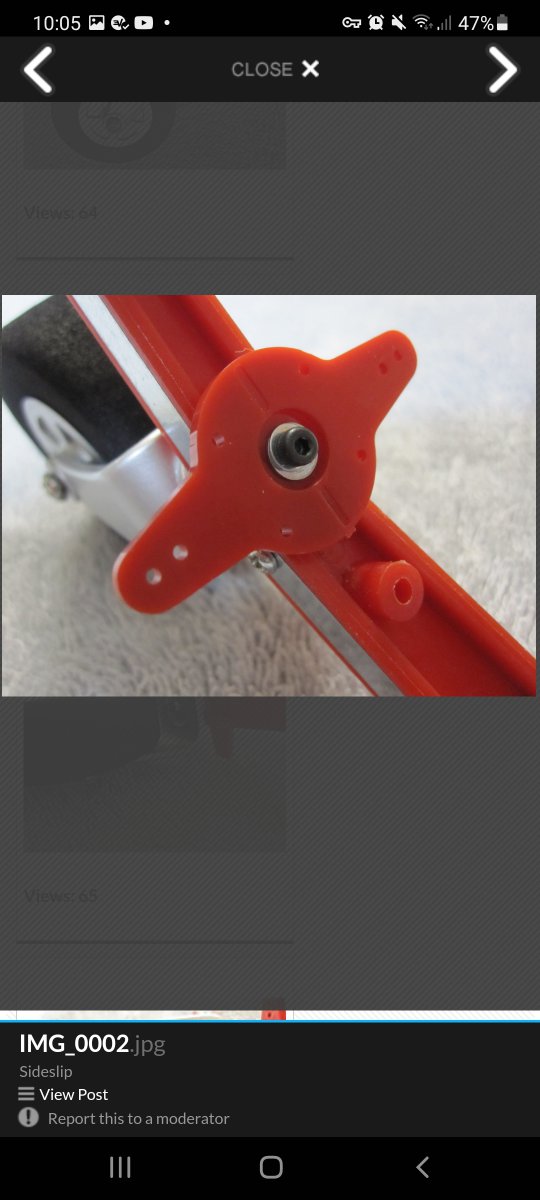

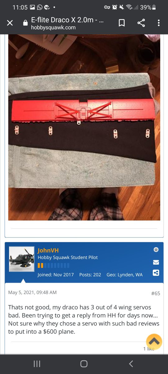

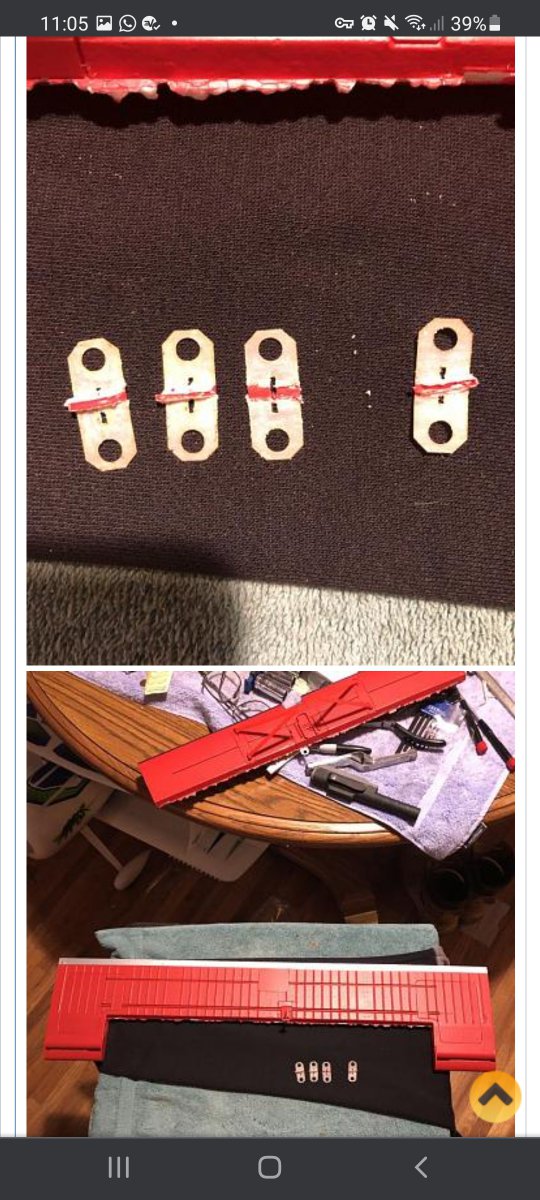

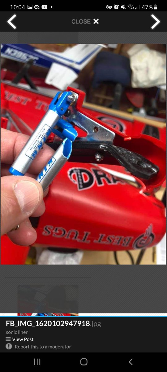

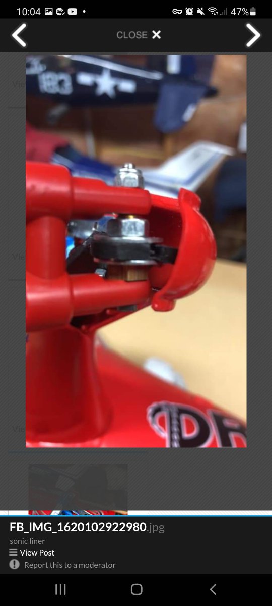

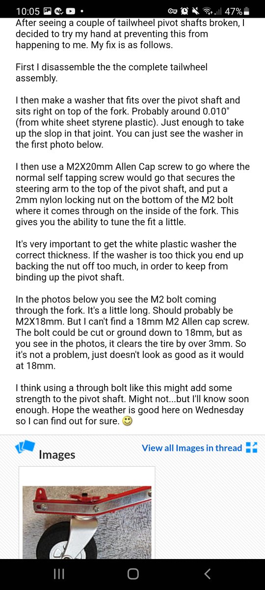

    Leuk dat je een draadje begonnen bent. Zit er zelf ook aan te denken eentje aan te schaffen. Maar het is weer een typisch rtf foam kwaliteit toestel van Eflite.... had mezelf voorgenomen na de carbon z cub van 2.1 meter alleen nog arf toestellen te kopen. Zo een beetje alles aan kunnen vervangen voor de maiden. Andere motor met esc. Andere servo's. Ander staartwiel. Hardware was ronduit droevig. Ik wilde geen extreem vermogen. Alleen geen esc die door ging branden. Of een motor die na een paar vluchten lagers en magneten ging uitspugen.. kwaliteit van het foam is ook slecht. Veel diepe kraters in de romp dicht kunnen maken met lange vierkante stukken carbon. De zaak waar ik hem gekocht had was dicht door corona maatregelen toen ik aan het toestel begon. Horizon hobby zei alleen maar: regel het maar met de zaak waar je hem hebt gekocht. Terwijl de reactie op hun youtube kanaal was dat ze het met mij zouden oplossen als ik een mail zou sturen. Ach ja..
    Hier wat draadjes:
    https://www.hobbysquawk.com/forum/r...light-sport/263044-e-flite-draco-x-2-0m/page4
    https://www.rcgroups.com/forums/showthread.php?3853409-The-ALL-NEW-E-flite-DRACO-2-0m-–-The-Ultimate-Bush-Plane/page149
    Servo's zijn meuk. Veel gaan stuk.
    Scharnieren van het hoogteroer zitten slecht gelijmd en komen los. Kom je in eerste instantie niet bij. Zit foam overheen. Daar onder de plastic scharnieren.
    Staartwiel heeft een modificatie nodig. Klapt en breekt anders bij reverse thrust.
    Maar toch twijfel ik nog. Wil hem wel graag hebben haha. Als er een SCRAPPY versie komt ben ik direct om...
    Screenshot_20210517-100438_Samsung Internet.jpg Screenshot_20210517-100431_Samsung Internet.jpg Screenshot_20210517-100539_Samsung Internet.jpg Screenshot_20210517-100527_Samsung Internet.jpg Screenshot_20210517-100356_Samsung Internet.jpg Screenshot_20210517-110537_Chrome.jpg Screenshot_20210517-110524_Chrome.jpg Screenshot_20210517-110518_Chrome.jpg

    Sommige mensen zijn inderdaad lomp. Ook genoeg verhalen van mensen incl bijbehorende video's dat ze het model netjes landen en vervolgens het carbon knapt. Je hebt de linkjes. Dan kan je het op je gemak lezen.
    Die shock breekt af als de as uit het carbon komt( zijdelingse krachten) Niet zozeer door een harde klap tijdens het landen.
