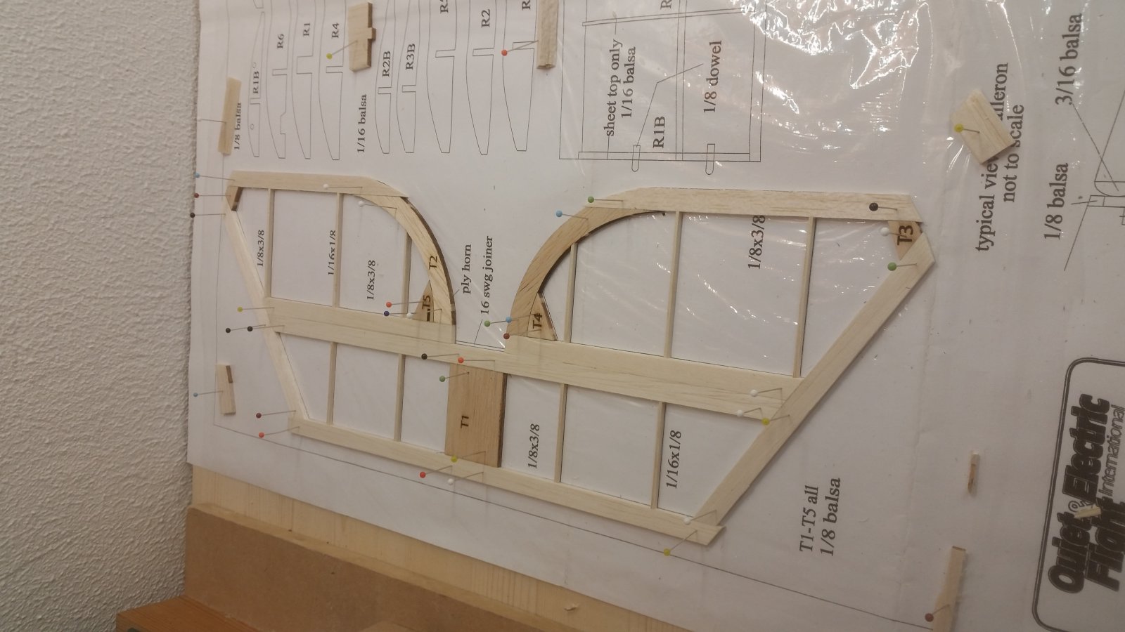

    Een tijdje geleden heb ik een bouwdoos overgenomen van Jan Brilman, een Nieuport 11 met een spanwijdte van 42 inch en is ontworpen door Peter Rake. In de doos zitten alleen de laser gesneden delen, een set tekeningen en een bouwbeschrijving en het gaat dus om een zgn shortkit. Ik ga eerst uitgebreid de bouwbeschrijving en de tekeningen bestuderen alvorens ik begin met bouwen.
    Het model wordt aangedreven door een electromotor en voor de aansturing van de roeren zijn 4 servo's nodig. 1552429454555-372630302.jpg 15524296373541024999180.jpg 1552429670789-292637561.jpg

    Na uitgebreide studie en wat onderzoek op internet ben ik begonnen met het bouwen. Latjes gezaagd van 3x3 mm balsa en heerlijk ontspannen aan het lijmen. 2 dezelfde secties gemaakt.
    Het begin is er, echt heerlijk om er mee bezig te zijn.

    Ik kon het niet laten om vanavond nog even verder te gaan en heb het stabilo ruwbouw klaar.
    Nu eerst maar slapen en morgenavond verder met de romp.

    Mooi!
    Wat ga je als scharniertjes voor het hoogteroer gebruiken?
    Kijk uit dat de zijkant niet gaat verspringen!
    jan.

    ik denk dat ik zelf scharniertjes ga maken van wat dikke doorzichtig kunsstof folie, dat heb ik in het verleden ook vaak gedaan en bevalt me erg goed en voldoet uitstekend voor een dergelijk model als deze.
    Wat bedoel je met verspringen?

    Hoogteroer en stabilo liggen nu stijf tegen elkaar aan.
    Als je die 1 mm uit elkaar haalt, liggen de zijkanten niet meer in één lijn . . .
    jan.

    ah dat, nee dat komt helemaal goed :thumbsup:
    ik ga het net zoals het orgineel maken, raakvlakken afgerond.
    [​IMG]
    ik zit er zelfs aan te denken om de aansturing met kabels te maken.
    Ik bedoel als je er van boven af op kijkt! . . . ;)

    Ik ben weer wat verder met de romp. De bovenzijde moet ingedekt worden met 1.5 mm balsa maar die moet ik eerst kopen. De voorraad raakt wat uitgeput. Binnenkort maar eens langs de modelbouwwinkel.
    Tevens met het kielvlak begonnen. Deze wordt gedeeltelijk opgebouwd uit latjes. Een klusje wat ik nog nooit gedaan heb maar het lukt me goed.
    van depron de binnen contour gemaakt en daarna stuk voor stuk de in water met ammoniak gedrenkte latjes gelijmd en met spelden gefixeerd tot ze droog zijn. Nog 1 te gaan.
    Het stabilo is geschuurd, de roeren kan ik los snijden maar daar wacht ik nog even mee.
    Voor zover de update.
