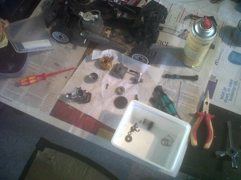

Ben momenteel motor uit mekaar aan het halen om terug op te poetsen. Deze zat vast.
Ik heb hem in de WD40 gezet en hij beweegt maar als hij bovenaaan zit (top dead center denk ik) dan is de beweging niet meer vlot.(kleine weerstand)
Vliegwiel en sleuf/sleeve zit nog vast. heb er gisterenavond en deze morgend nog wat WD40 opgedaaan en hoop dat dit vanavond loskomt.
Is lichte roest in de motoronderdelen een groot probleem?

motor deels uit elkaar
Mwah, of het echt kwaad kan weet ik niet. Ik zou het blokje gewoon eens lekker in elkaar zetten en kijken hoe hij draait. Als hij gewoon goed draait is het prima.
De roestvorming doet wel vermoeden dat het blokje slecht onderhouden is. De roest kan ook tussen de lagers zitten. Draait hij nog wel soepel rond?

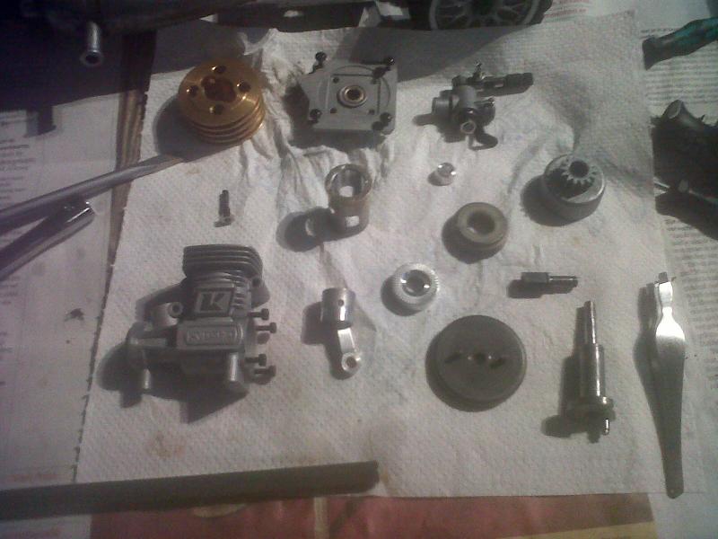

Heb de motor uit elkaar gekregen :-)
Behalve de lagers die erin zitten, maar ik heb deze in de motor gekuist en achteraf gespoeld met water en daarna een paar keer met kruipolie.

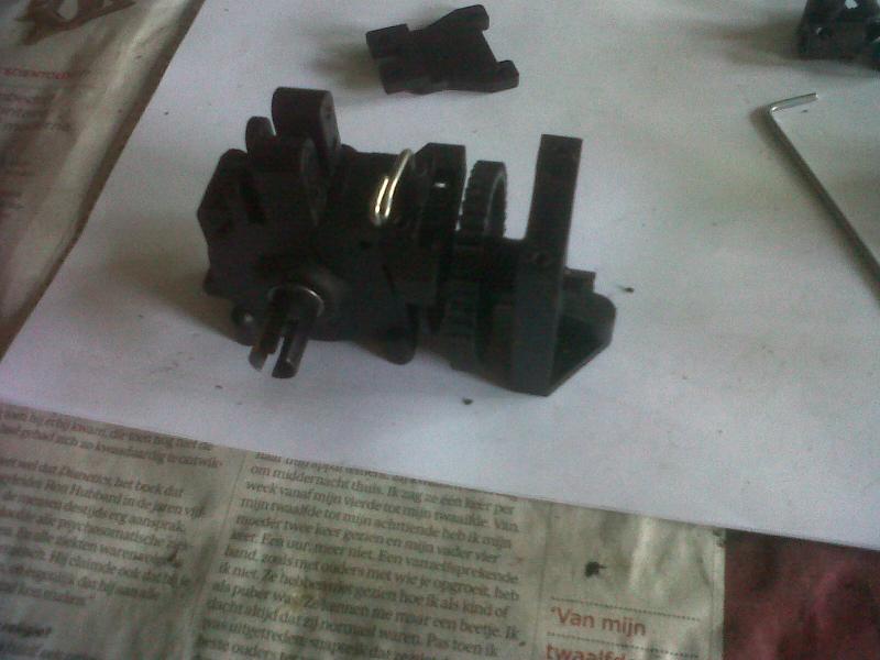

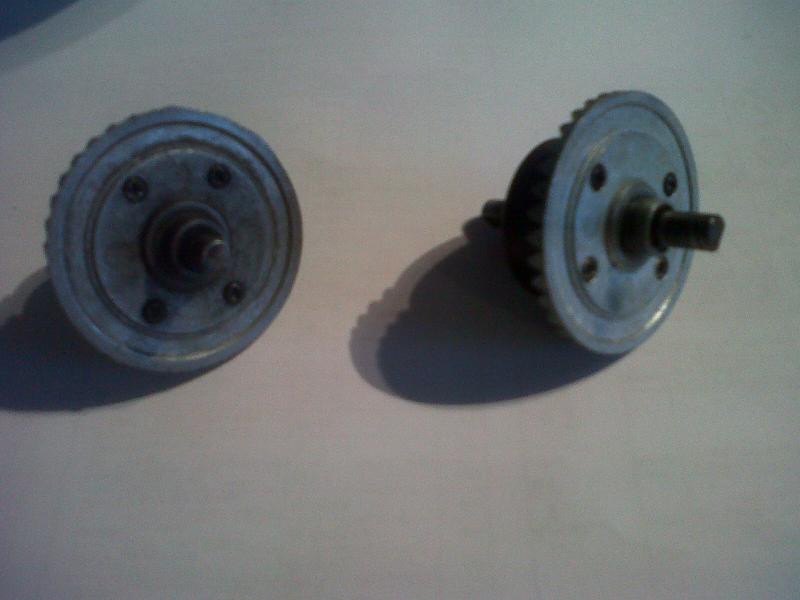

Dan heb ik het achter differentieel uit elkaar gehaald en zoals ik vermoedde zijn deze kapot. Op de foto kan je zien dat de "inkepingen" allemaal kapot zijn en dat er nu dus "rondellen" rond de moeren van mijn differentieel bel zitten.
full
Gelukkig zijn de diffs van donor auto nog heel. Ze zien er wel zeer vuil uit en geroest maar dit weekend nog wat kuisen.
full

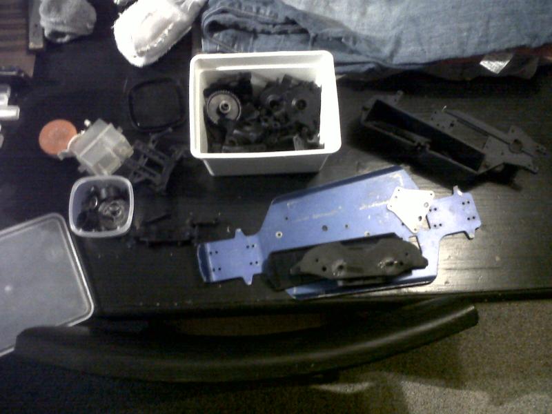

Heb de onderdelen auto volledig gedemonteerd en gekuist.
Wat een rotzooi daar in zat wil je niet weten. Ik denk dat ik hem als eerste ooit gekuist had. Maar alles ziet er wel in orde uit.

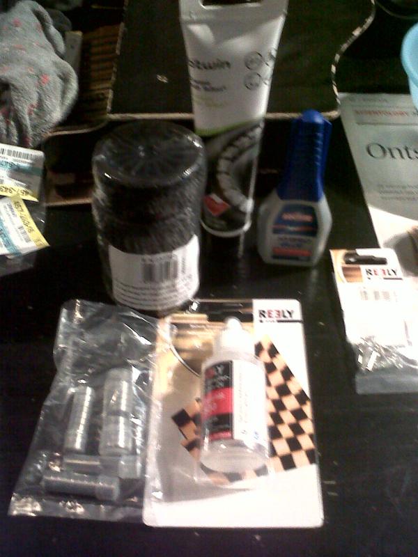

En mijn spulletjes zijn aangekomen.
Nieuwe bandjes en velgen, schokolie(500), lagers, klemmetjes.
Ben ook loctite en Teflon Smeervet gaan halen.

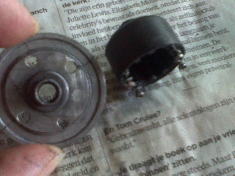

Heb deze vandaag opengemaakt en mijn vermoeden klopt, de schoenen zijn gesmolten.
Heb dus nieuwe besteld maar er is nog meer kapot/gesmolten.
Het rollager is ook gesmolten, het plastic omhulsel is deels gesmolten waardoor de lagertjes (de kleine metalen staafjes) er gewoon uitvallen.
Nu komt het probleem: heb overal gekeken op internet maar zo'n lager kan ik nergens vinden! Kan iemand me helpen waar ik deze kan kopen of is er iemand die er 1 heeft voor me die ik kan overnemen ??

als je hierop kijkt heb ik naast de koppelingsschoenen nodig wat daarna komt nl. nummer LD70, deze bestaat weer uit 2 nummers en nummer 105 kan ik nergens vinden, het is een rollager. Het plastic omhulsel is hiervan gesmolten. De staafjes heb ik nog maar die vallen eruit. Kan dit lager ook nergens vinden, ook niet bij Conrad.
Hopelijk kun je me helpen ?
